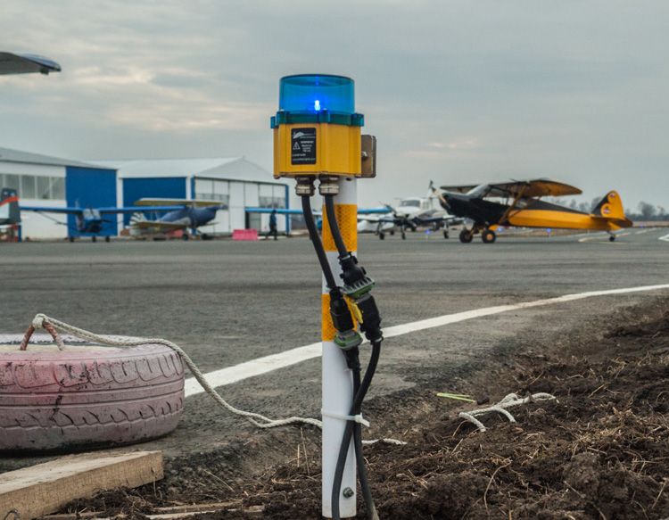

На многих наших площадках я наблюдаю самолеты, зашвартованные на обычную покрышку, залитую бетоном. Вес одной такой швартовки меньше, чем вес пилота. Понятно, что при достаточном ветре самолет потащит на другие ВС, а при более сильном он с легкостью взлетит с высоким риском нанесения повреждений себе и соседним ВС.
На фото швартовый из покрышки -

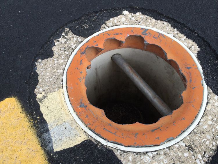

Как делаются швартовки за рубежом (Штаты)

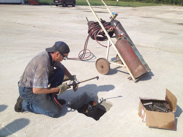

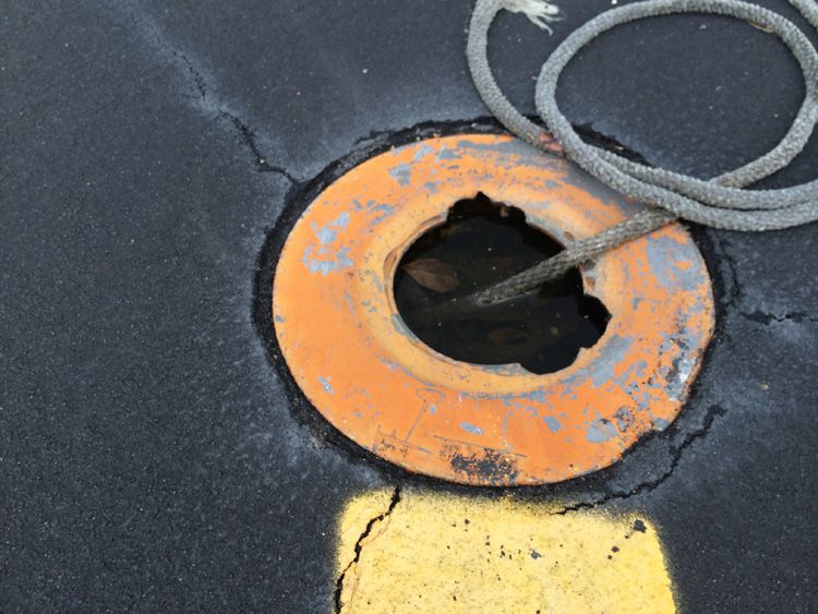

На первом фото - колодец с швартовочным тросом и почти целым отверстием для троса
На втором фото - сломанная крышка колодца, где видно что внутри колодца труба с вваренной поперечно трубой крепления швартовочного троса.
Из соображений механики, вваренная труба установлена не по центру вертикальной трубы (скорее всего это свая).

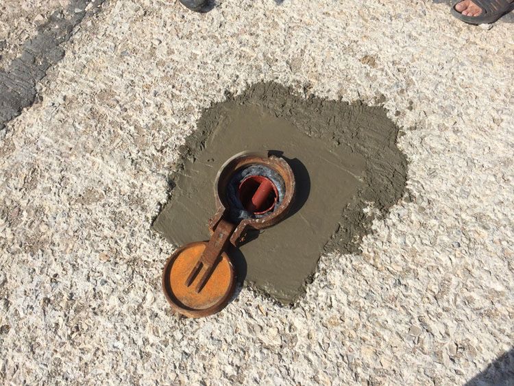

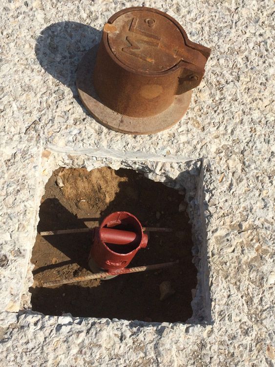

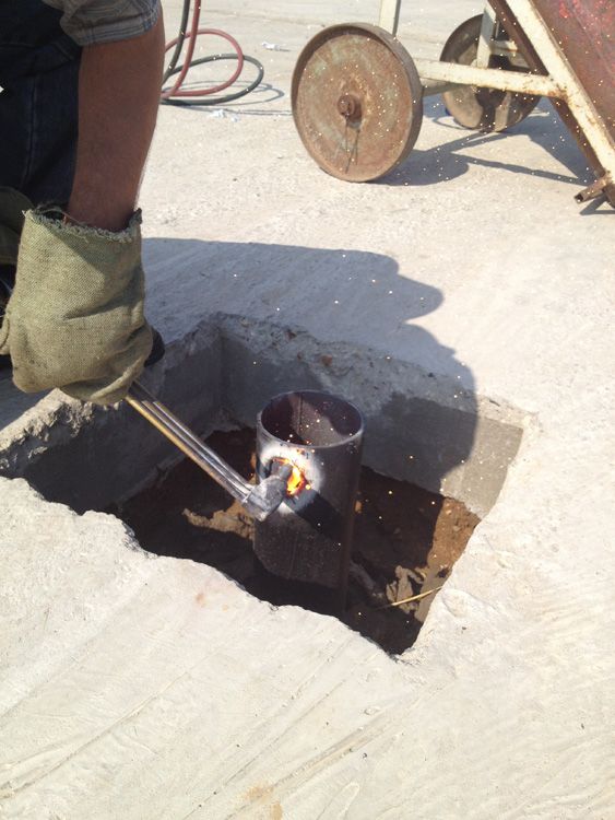

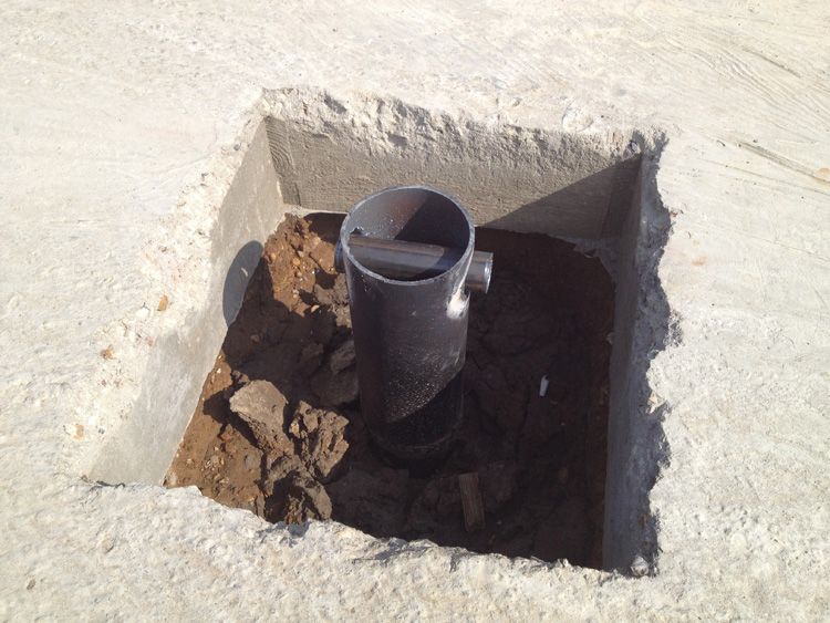

В связи с проводимыми работами по асфальтированию перрона на аэродроме Кудиново, сильно заморочился с этой темой. Возникло ощущение, что идеальным будет установка на винтовые сваи
http://xn--80adtvjha.xn--p1ai/?lms=1001&lmselement=4
Нас интересуют сваи 133/2000    (диаметр 133 мм, длина 2000 мм)

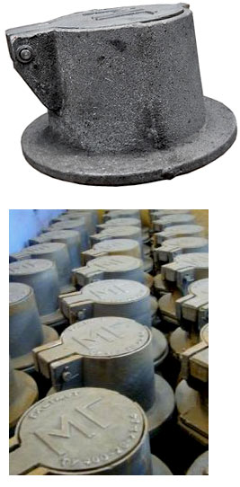

идея ставить газовый ковер чугунный
Высокая прочность изделий позволяет им выдерживать существенные нагрузки (до 25 и 15 тонн соответственно)
Что-же у вас там перемещаться будет с такой массой?
Предпочтение непонятно, поскольку рядом
Полимерно-песчаный ковер на газопроводе по характеристикам практически полностью повторяет чугунное изделие, однако намного легче и проще устанавливается, морозоустойчив, прочен
Я не верю. При мне откалывались куски полимерно-песчанных изделий. Чугунину при очистке от льда можно спокойно стукнуть чем нибудь железным, а полимер-бетон или полимер-песок я бы не решился. Чугунина выбрана из расчета дуракоустойчивости. Поломанные крышки американские, на фото выше, этому очень сильно способствуют.

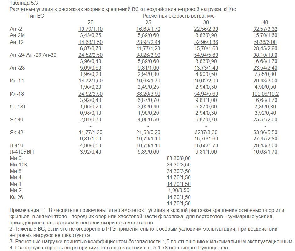

2.1.5. Швартовочные устройства на МС должны обеспечивать восприятие расчетных усилий от растяжек ВС расчетных типов. Запрещается эксплуатация этих устройств, если они не имеют акта проверки прочности (прил. 16).
3.4.11. Швартовочные площадки (ШП) маркируют Т-образным знаком и буквой Ш вместо цифры, обозначающей номер МС. Буква Ш должна иметь размеры 1 [ch180] 1 м и ширину линий 0,1 м.
5.1.77. Якорные крепления. При безангарном хранении ВС на МС производят их крепление к якорным устройствам для предотвращения перемещения и повреждения ВС при воздействии ветровых нагрузок.
В качестве якорных креплений для вертолетов используются швартовочные устройства, предназначенные для фиксации вертолета при гонке двигателей.
Расчетные усилия на петли каждого якорного крепления приведены в табл. 5.3. (смотри ниже) Схемы расположения якорных устройств приведены в РТЭ ВС.
5.1.78. Расчетную скорость ветра для каждого аэродрома определяют по данным авиационной метеостанции за период не менее 25 лет или по карте "Районирование территории по скоростному напору ветра". Для аэродромов (вертодромов), расположенных на высоте 200 и более метров над уровнем моря, расчетную скорость ветра определяют только по данным местных станций гидрометеослужбы.
5.1.79. Якорные крепления сооружают по типовым проектам. На МС для самолетов 4-го класса и вертолетов 3-го класса, временных площадках допускается устройство якорных креплений упрощенного типа (горизонтально заглубленные в землю трубы, блоки, бревна, металлоконструкции и т.д.). Пример конструкции якорного крепления упрощенного типа приведен на рис. 5.2.

Испытания якорных креплений заключаются в приложении к швартовочному кольцу (петле) якоря определенной вертикальной нагрузки, величину которой устанавливают в соответствии с требованиями п. 5.1.77.
Нагрузку прикладывают вертикально. Если за один якорь крепят несколько швартовочных растяжек ВС, то величину испытательной нагрузки, прикладываемой к якорю, назначают равной сумме усилий в каждой растяжке.
Нагрузку на якорные крепления создают самолетным гидродомкратом соответствующей мощности, дооборудованным шлангами высокого давления длиной не менее 3,5 м каждый и манометром, врезанным в гидросистему домкрата. Гидродомкрат перед проведением испытаний необходимо оттарировать на прессе, имеющем действующее свидетельство о госпроверке. Манометр должен быть рассчитай на давление, на 25 % превышающее создаваемое при проведении испытаний.

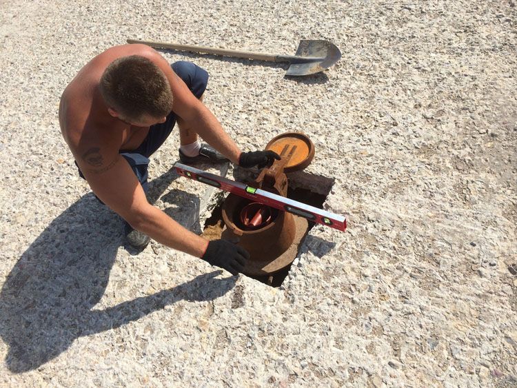

Из всего вышеприведенного я вижу что стоимость ручных работ ранее никак не учитывалась или была очень низкой. Сегодня однозначно закопать пару бревен, уложенных поперек горизонтально, на 1.5 метра в глубину, будет дороже, чем установить винтовую сваю. По стоимости, пропитанные и подготовленные бревна будут стоить не дешевле стальной винтовой сваи. Для примера, стоимость сваи диаметром 133мм, длиной 1.8 м с работами по установке не превышает 2.2 т.р. Монтаж полусотни таких швартовых точек производится спецмашиной за 1 смену без серьезных разрушений площадки.

К свае приваривается пара усов из арматуры на которые устанавливается колодец на требуемую высоту. Колодец бетонируется перед укладкой асфальта.
