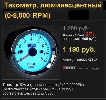

Подтверждаю: работает четко, стрелка не прыгает. Использовал датчик от Тайги с непрограммируемым зажиганием (из него выходит один провод), стоит рублей 500. На большинстве тахометров для "глубокого тюнинга" есть переключатель на 2-3-4-6-8 цилиндров. Установить надо на 4. У меня такой http://tuning-vaz.ru/production/2205/ (правда когда я покупал ценик раза в два ниже был :eek: ). Колхозить ничего не надо: тупо подключаешь к тахометру +/-, вывод с датчика и наслаждаешься работой. А тах от 06 стоит в 06 оставить и забыть. С его габаритами как у настенных часов и скачущей, практически не демпфированной, стрелкой ИМХО на летающем (и трясущемся) делать нечего!
