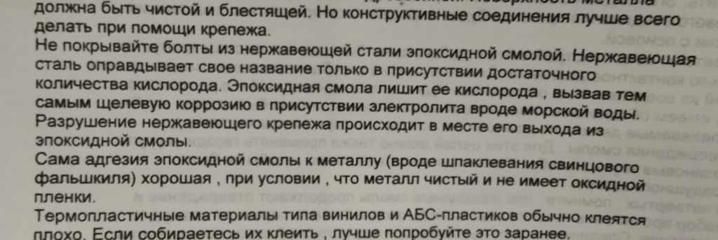

Честно говоря, попахивает некомпетентным бредом. Обычно в катерно-яхтенном деле действительно не рекомендуют стальной (не важно, рж или нерж) крепеж или дельные вещи ставить на эпоксидку, но причина вовсе не в коррозии, а в существенной разнице коэфф. теплового расширения металла и эпоксидных смол, отчего между ними через сезон и идут отслоения.
О некомпетентности автора дополнительно говорит и его следующий абзац насчет "хорошей адгезии смолы к металлу". Она оч сильно разная, эта адгезия, к разным металлам, а подготовка поверхности ну вообще очень разная.
