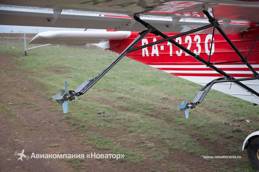

В 2015 году авиакомпания "Новатор" вышла на рынок с несколькими разработками для, самого удачного сегодня по нашему мнению для химии, самолета СП-30 от КБ "Спектр-Аэро" г. Таганрог. Это модификация химаппаратуры ВДД-1-2000 СП, Облако-Н, гидравлическая передняя стойка и лобовое остекление, аппаратура для аэросева. Обо всем по порядку.
Химаппаратура имеет по распылу все те же характеристики, что и первоначальная модификация, но произведена серьезная доработка весовых, аэродинамических и компановочных ее свойств. Аппаратура представляет из себя все тот же легкий, ремонтопригодный и очень долговечный бак, емкостью 150 литров и весом в 10 кг. Но теперь на баке располагается не только помповый узел, но и система запорной арматуры (кранов). Четыре распылителя ВРЖ остались так же дисковыми, но за счет серьезной переработки конструкции стали легче и меньше, за счет уменьшения лопастей, что в свою очередь уменьшает лобовое сопротивление. В состав аппаратуры входят 2 комплекта лопастей для более мелкой и более крупной капли. ВРЖ теперь крепятся не на штангах с подкосами, а занимают те же места при помощи более компактных, легкосъемных кронштейнов, устанавливающихся на подкосы крыла без дополнительных подкосов. Управление расходом производится с помощью расходомера-дозатора уже предсталенного на данном форуме. Аппаратура прошла испытания на всех видах работ, для которых она предназначалась (внесение гербицидов, гуматов, ядов, десикантов, фунгицидов, бактерий) и показала себя с лучшей стороны. За счет изменения конструкции запорной арматуры отсечка стала более быстрой и четкой и полностью исключены подтекания. При этом максимальная скорость самолета с полностью снаряженной аппаратурой увеличилась на 20 км/ч по сравнению с предыдущей модификацией. В состав аппаратуры так же входит наземный заправочный комплекс с мотопомпой, рассчитанный на заправку самолетного бака за время от 1,5 до 3 минут.
Изменение компановочной схемы привели к тому, что снятие аппаратуры занимает очень короткое время и представляет из себя: отстыковку хомутов этектрооборудования, снятие бака с навесным оборудованием и 4-х кронштейнов с ВРЖ и, самолет полностью свободен от навески.

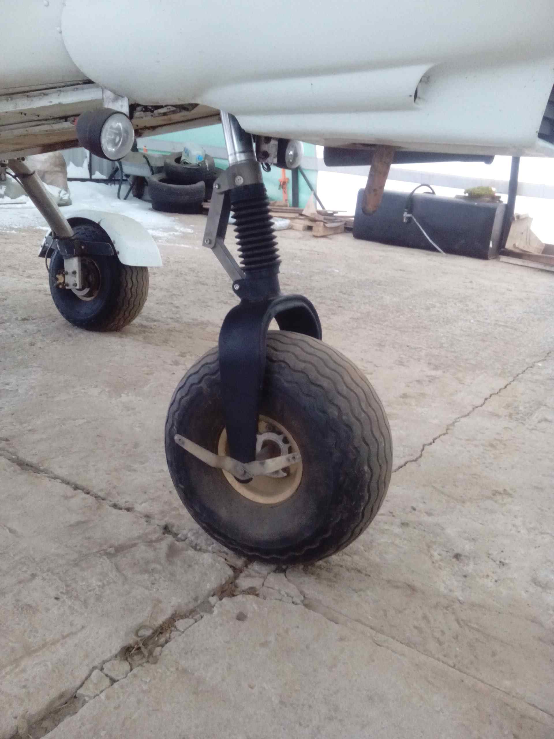

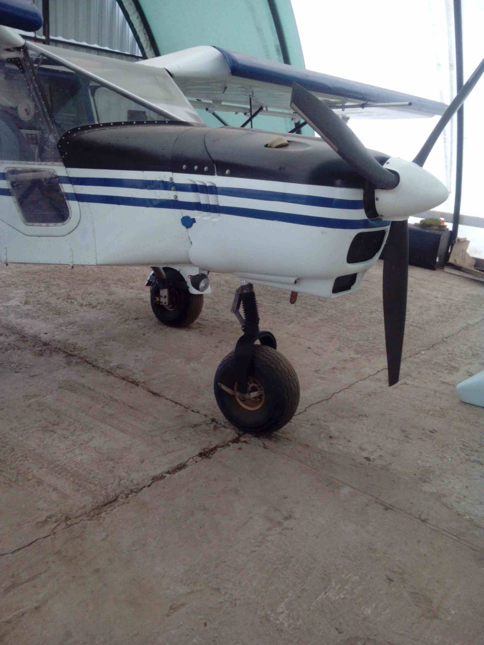

Гидравлическая передняя стойка. Данная стойка устанавливается на те же штатные места без дополнительных доработок и имеет ряд преимуществ.  Стойка работает как автомобильная стойка, т.е. при движении она не только сжимается и разжимается, но еще и гасит колебания. Движение по любой неровной поверхности земли становится гораздо более плавным и комфортным, что в свою очередь положительно сказывается на узлах и агрегатах планера. На посадке  даже при грубом опускании переднего колеса удар не ощущается, все происходит очень плавно. Стойка при своей работе не издает никаких лишних звуков и стуков. После сезона (это около 400 часов и более 1000 взлетов/посадок) стойка не требует дополнительного обслуживания, не появляется никаких лишних люфтов.

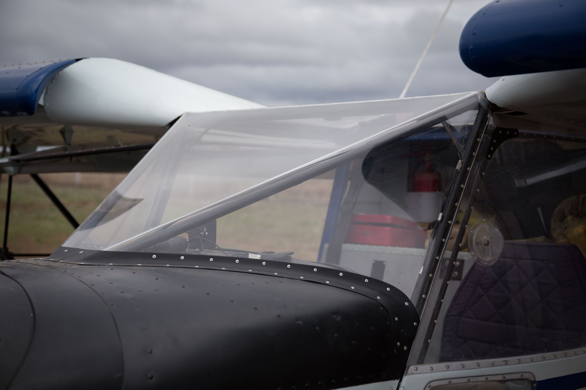

Лобовое остекление формованное, выполнено из импортного оргстекла толщиной 4 мм. Данное остекление имеет ряд преимуществ перед стандартным. Оно более стойкое к механическим и химическим воздействиям. Стекло не изогнутое, а имеет плоские грани, поэтому нет искажений и бликов на его поверхности. Способ установки стекла такой же как у стандартного.
Мы сами являемся эусплуатантами и поэтому, все наши разработки являются, на наш взгляд, необходимыми для обеспечения хороших условий работы летного состава.

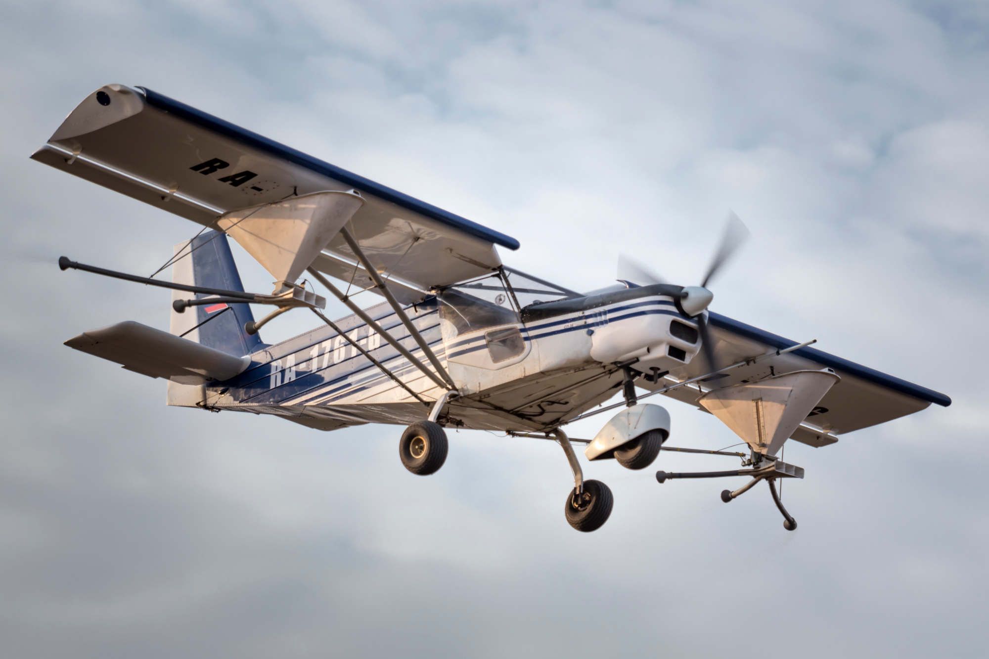

Аппаратура для аэросева мелкосемянных масличных культур, таких как горчица, рыжик, рапс и люцерна СА-34 является подвесной. Бункера аппаратуры подвешиваются под крылья самолета на спецкронштейны. Вместимость каждого бункера 70 л. Данная аппаратура при соблюдении технологии аэросева позволяет равномерно засевать от 300 га в сутки. Нашей компанией в 2015 году было произведено более 12 тыс га аэросева. Наиболее интересен опыт ремонта изреженных озимых. Сев производился непосредственно по озимым и в результате заказчик получал бинарный посев. Что примечательно: сорняков на таких полях практически не было, за исключением тех мест где были промоины, химпрополка не производилась. Эфирные масла масличных в свою очередь отпугивали от пшеницы вредителя. Поэтому обработка ядами тоже не производилась. Конечно все зависит от сложившихся условий. Но в результате заказчики получили прибыль в виде зерна 3-го класса и масличных и, экономию на дополнительных обработках.

Самолет СП-30 с аппаратурой для сева СА-34.
т.е. убрали штанги и скорость сразу на 20 км/час стала больше. Стало быть теперь скорость в гоне  120-130 км/ч.?
novator
Soldier, при всем уважении, вы же скопировали фразу полностью. Скорость в гоне средняя и расчетная, как была так и осталась 95 км/ч. А вот максимальная скорость полностью снаряженного ХА воздушного судна увеличилась. Проверялось на одном и том же самолете. Убрались не только штанги. Убрались еще и подкосы штанг, и уменьшилась площадь ометаемой поверхности ВРЖ почти вдвое.

На Ставрополье есть несколько СПшек с стеклянным стеклом, кажется цельноформованное закаленное,летающие на них очень довольны.

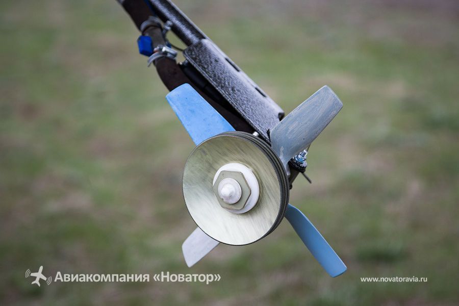

To livadelta ВРЖ дисковые со сменными лопатками. Конструкция стаканов, на которые надеваются диски, сделана таким образом, что позволяет работать не только с чистой жидкостью, но и с примесями достаточно крупного размера. В них не отверстия, а прорези, что значительно увеличивает размер проходного отверстия и не позволяет ВРЖ забиваться даже при наличии достаточно крупного мусора. Даже если ВРЖ забились их можно почистить не снимая с посадочных мест: руками демонтируется центральная часть и вынимается весь мусор.
Отсечных клапанов нет. На предыдущей аппаратуре ВРЖ устанавливались на одном трубопроводе и приходилось использовать отсечные клапана или краны перед каждой ВРЖ. Сейчас к каждой ВРЖ идет свой трубопровод. Перед ВРЖ стоит так называемый лабиринт, который не позволяет проникать воздуху в трубопровод и изливаться жидкости в то время как кран закрыт. Т.Е. стоит только кран-коллектор. Кран коллектор работает таким образом, что при открытых кранах перемешка закрыта и наоборот. Это позволяет всю мощность насосного агрегата направить на опрыскивание после открытия кранов или на перемешку, после их закрытия.
В ВРЖ используются закрытые подшипники, которые в свою очередь защищены от попадания химии еще одним сальником в конструкции ВРЖ. Подшипник в ВРЖ 1 - необслуживаемый. По статистике замен: меняем 1 раз после основного сезона летом. Но для себя меняем еще и зимой во время сезонного обслуживания. Стоимость подшипника невелика, замена не сложная.

По поводу стекол. Даже не спорю что в стеклянное стекло приятней смотреть. Его можно тереть без осторожности совсем, даже зимой скребком скрежетать. Но... то что я видел в Волгограде нашел два минуса. Один минус, к которому можно привыкнуть - стекло имеет больший радиус изгиба и на этом радиусе оно работает как линза - искажает. А вот второй минус хуже стекло (может у вас там другие) не каленое, и когда его на испытаниях разбивали оно разбилось на очень неприятные режущие осколки. Лично мне с точки зрения безопасности это не понравилось. Если в Ставрополе калёнка, то это совсем другое дело. Но у вас всегда есть выбор. Надеюсь на все вопросы ответил.
