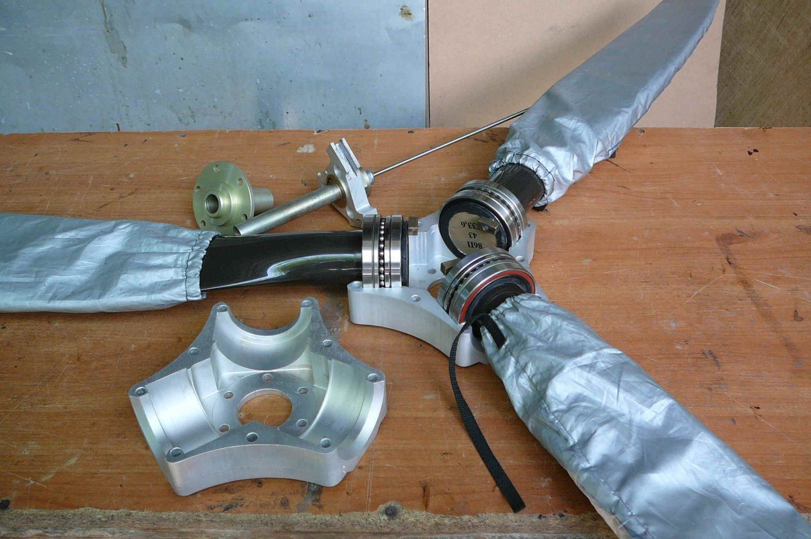

А вот ВРШ для меня , это интересно!
Хочу сделать вот такой винт, только 4 х лопастной!
Уже приготовил лопасти с подшипниками! И все чертежи!
Узнал , что Питер делает всем втулки для винтов!
Может кто подскажет адресок ?
Этот ВРШ делает Иван в Ростове, но мне его лопасти не нравятся!

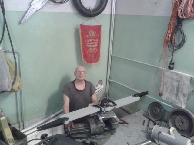

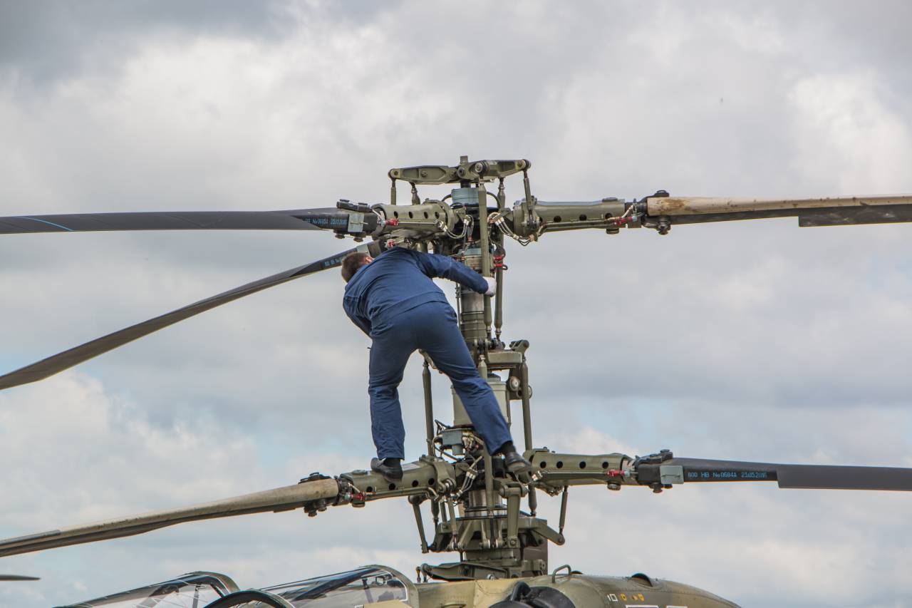

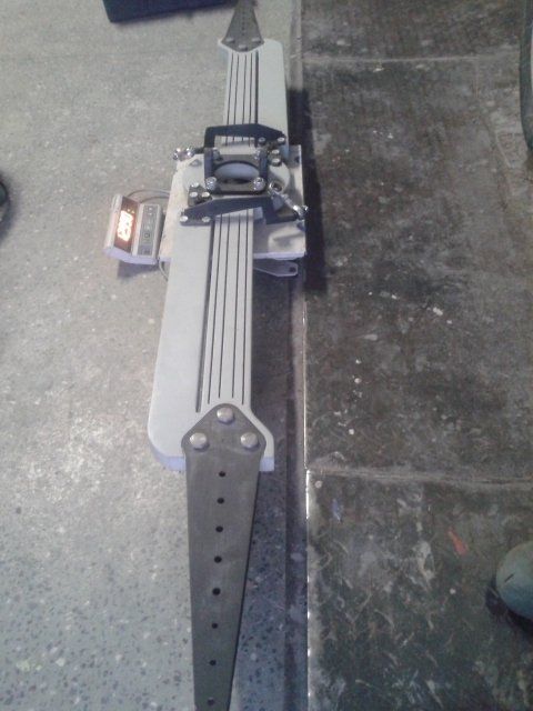

Новый хаю 1,2 м , в тоже время потолще
12,900 кг
8 болтов на каждую лопасть ! Из них 5 м8, и 3 м 6
К тому же в комле каждой лопасти, каленый стальной прут !!

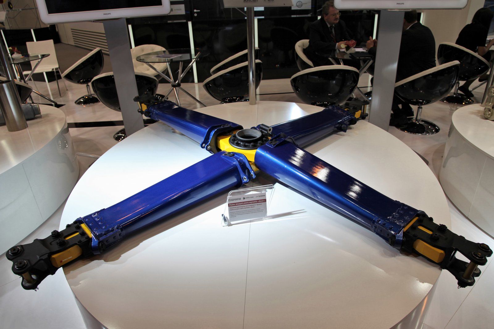

Вот на фото интересная технология ХАБА вертолета!
Я её чуток модернизировал! Т.Е усовершенствовал и кожухи уже не понадобились

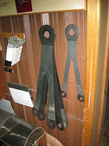

У этого рукава жесткость на кручение лучше чем у Вашего рычага который работает на изгиб , а должен всего лишь скручивать хаб для изменения общего шага .
Борис! У Вас опорный подшипник стоит сбоку оси торсиона на рычаге закрутки, т.е. торсион закручивается непонятно по какой оси? У всех торсионных втулок опорный подшипник же стоит по оси торсиона (Ансат, Ка-52,Ка-26, Роторфлай, Микрон и т.д.) Есть какие то отличия в полете от торсиона старой конструкции - без опорного подшипника?
Сударь!
Увы. Вы ничего не поняли!
Сергей! Вы абсолютно правы, ноя не как все!
Ответь сначала ! : какие функции выполняет рукав надетый на торсион? и сколько их, этих функций?А потом уже про конструкцию.
Уважаемый Борис . Тут и понимать нечего , рукав передает усилие скручивающее торсион при изменении общего шага и его жесткость на кручение выше чем Ваш рычаг в виде балки выпиленный рядом с торсионом . Расколбас конуса на взлете на Ваших экстремальных видео это как раз отсутствие центрирующего подшипника и недостаточная жесткость рычага который скручивает торсион . Вы действительно не как все , уникальный и неповторимый , попытка перейти на новый профиль лопастей Ваших роторов это повод признать фиаско в Ваших экспериментах по предыдущему профилю , ведь даже внесение крутки в свои лопасти не принесло Вам удовлетворения .Я в любом случае желаю Вам успехов в Ваших начинаниях и так же здоровья для творческого долголетия .
Сергей! Вы абсолютно правы, но я не как все!
1.Рукав жестко передает управляющее воздействие от тяги на лопасть для изменения шага. Он работает на кручение.
2. Рукав центрирует ось вращения торсиона и лопасти при опоре на фокусирующий подшипник у центра втулки.
На Роторфлае сначала скопировали торсион с беспилотника Ка-37, которые делали неопытные молодые специалисты нашей фирмы без центрирующего подшипника, а впоследствии они поставили подшипник с рукавом и сделали Ансат.
У Роторфлая была неустойчивость ротора в полете и резкое увеличение вибраций ("расколбас") при скорости выше 80 км/час. Поэтому боялись быстро летать. А когда потом поставили рукав с подшипником, стали легко летать до 160 км/час без изменений вибраций.

Борис! Я думаю Вы можете провести такой же эксперимент на своем старом торсионе без центрирующего подшипника и с ним, и сразу будет видна огромная разница по жесткости на проворот лопасти. А в полете из-за этого происходит "расколбас" конуса, о чем выше правильно написал Orca, т.к. лопасть гуляет по углу и взмахам в обеих плоскостях сама по себе. При центрирующем подшипнике все жестко и угол лопасти меняется по оси центрирующего подшипника, и оси торсиона точно в соответствии с движеним тяги поводка.
1 пункт мне подходит и полностью работает.
2 пункт мне не нужен вообще, т к у меня торсион жесткий и в горизонтальной плоскости его центровать не надо . Для этого у меня стоят с каждой стороны по хитрому подшипнику с двумя степенями свободы, т е работают и на вращение и на скольжение и никакого воздействия на торсион не производят!
Основное предназначение кожуха гасить флаттер!
Я решил что при такой конструкции хаба , на полуметровой длине торсиона, смещение подшипника на 40 мм от центра масс, гашение волны от флаттера совсем не ухудшит !
Ну и на испытаниях до флаттера пока не смогли добраться . Все стабильно!

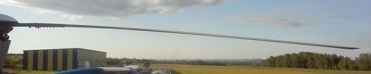

Насчет лопастей с круткой все отлично! Несут прекрасно! Летят прекрасно!
И их потенциал еще не раскрыт полностью!
Я не виноват, что моя фантазия летит впереди меня и видит уже новые лопасти ! Такой уж неугомонный я удался.

Новый хаб на 3х местном еще не летал. Он на 20 см длиннее предыдущего и сам торсион толще на 5 мм.

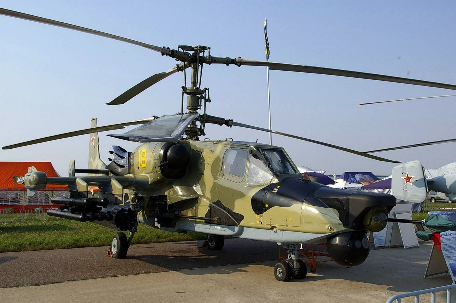

На фото торсион КА 50

Я доволен своим результатом, но!
И 5 град и даже 3 град , это довольно большое аэродинамическое сопротивление

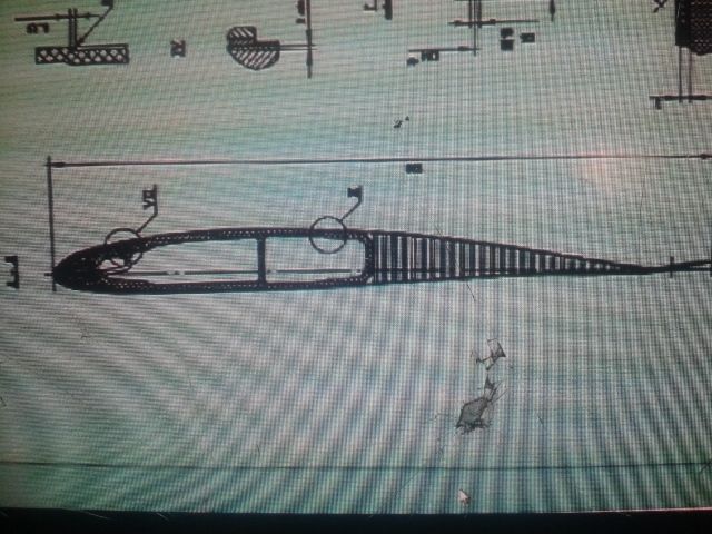

А у лопастей КА 50 , установочный угол лопастей 0 +1 град!. Именно за счет вогнутости на заднем низе. Это интригует!
Кстати! : Лопасти робинзона симметричные лопасти, установочный угол аш 8 град !!!!!!!
Поеду договариваться , что бы вживую рассмотреть и скопировать профиль КА 50 . На фото виден верх лопасти КА 50., а низа пока нет! Но и так понятно!

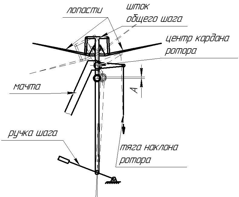

Борис! Вы видимо не поняли меня. Я спрашивал про зависимость управления шага лопасти от циклического.
Борис! А можете сказать - насколько у Вас меняются углы установки лопасти по шагу при неподвижной ручке шага и отклонении ручкой управления от упора до упора по тангажу и крену. Т.к. нет автомата -перекоса, или боудена на шаг, взаимосвязь между общим шагом и циклическим управлением присутствует. Вопрос - насколько?
Т.е ручку шага фиксируете и отклонением ручки циклического управления от упора до упора смотрите по угломеру насколько отклоняется угол лопасти?

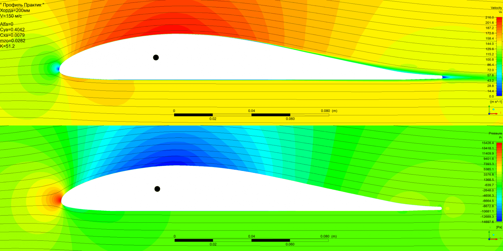

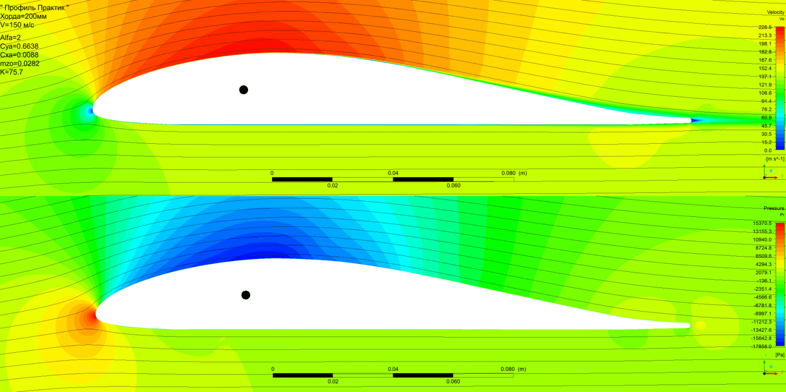

Борис , вот продувки в ANSYS профиля наших лопастей , они не имеют крутки , но даже при нулевом установочном угле создают подъемную силу .
А это при установочном угле 2 градуса
Вопрос понял!
Угол установки лопасти остается неизменным!!!
Ну понятно! А как ты хотел?
Чем и хорош профиль 8Н12, это тем , что он начинает работать с минимальной скорости набегающего потока. !
Ч уть рукой толкнул ротор и беги!
Особо он хорош для начинающих! Очень хорошо авторотирует, и летит не быстро !
А мне надо быстро.
Поэтому мне нужен скоростной профиль как у КА 50 !
Тем более, что я хочу раскрутить ротор на взлете до 450 об
Поэтому, после 100 км час, я включаю 2 ю скорость
Т Е Общим шагом уменьшаю угол установки лопастей с 5 град до 3 х и прибавляю газ и лечу уже 150
При тех же оборотах ротора ! А можно и до 2 х градусов уменьшить угол и даже до одного!

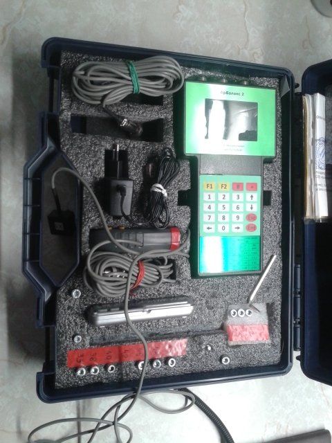

Вот недавно получил прибор из питера АР БАЛАНС называется.
Для динамической балансировки ротора прямо в полете! Но
Теперь Димка мой неожиданно на войну ушел , поэтому нынче самому придется облетываться. Все начинать сначала как в марте 2008 года! Аж азарт берет !
Как говорил Станиславский - не верю! Если нет автомата-перекоса или боудена на шаг ротора, обязательно при жесткой кинематической связи при наклоне ротора шток шага на хабе будет перемещаться (см. схему , размер А) и менять угол установки лопасти. Вопрос - на сколько? Кинематическую схему тогда в студию!
Борис , прости меня за назойливость , но я привел картинки продувок не 8-Н-12 , а модифицированного профиля , похожего на 8-Н-12 . У классического 8-Н-12 при нулевом установочном угле Качество в районе 22 ,а на приведенных данных Качество 51. Именно эта особенность позволяет выполнять короткий взлет на автожирах Танго . Это данные по исходному 8-Н-12. Летать быстрее или экономичнее можно уже сейчас , но для этого нужно оказаться от ротора с фиксированным общим шагом и от совмещенного ГШ . Тогда действительно можно снизить Сх ротора в полете за счет уменьшения угла атаки ротора . Но именно в этом месте кроется главное препятствие . Пилоты даже очень опытные с опаской относятся к идее усложнения управления автожиром , еще один канал начинает напрягать .
Ну во первых от упора до упора у меня ротор имеет диапазон гораздо меньше чем у обычного автожира, потому как
мне не надо открывать ротор перед разбегом!
Он у меня практически горизонтальный т.к. раскручен до 420 об. и через 2 секунды уходит в отрыв!
Во вторых фиксация общего шага у меня выполнена на самой голове, а не на ручке шаг-газ.
При перекладки руда от пупа до упора ручка шаг газ шевелится примерно см 3 !, что при общем диапазоне ручки шаг-газ
примерно 35см, никакой проблемы не создает!
У меня тяга коромысла всего на 2 см ниже шарнира подвески головки!
На этом кончике я еще планирую установить еще и фиксатор для переключения на 2 ю скорость,!
Т.Е уменьшить общим шагом угол установки лопастей !

Я согласен, ! Красивый профиль! Он всем хорош!
Чем длиннее и ровнее нижняя плоскость профиля, тем выше качество!
Но дело в том, что этот профиль S образный , а значит он тихоходный !
А мне нужен профиль скоростной!
Поэтому я и ищу профиль от КА 50
Еще я ищу , кто в питере делает втулки для МВ . Какая фирма?

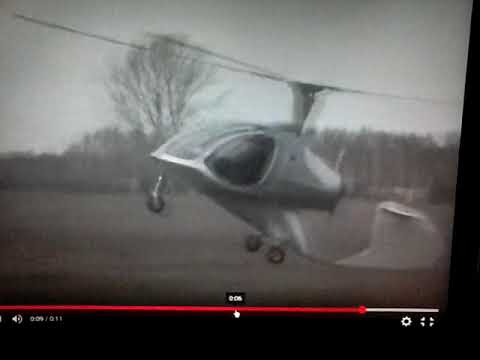

На видео отрыв за 2 сек при горизонтальном роторе !
