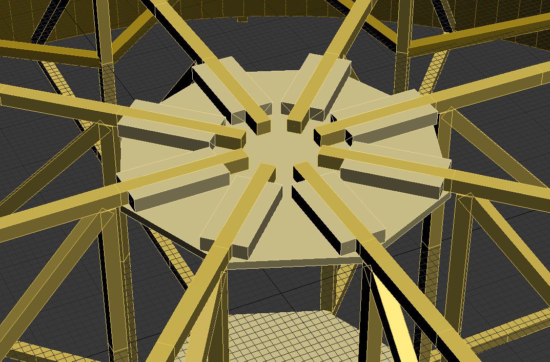

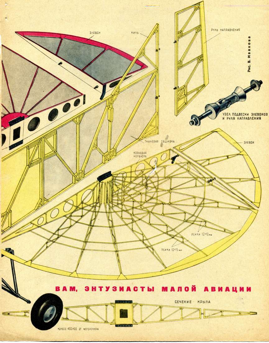

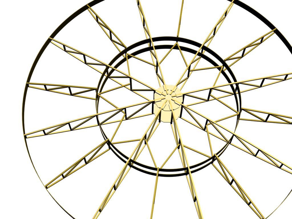

И так, работа продолжается.
Что было сделано. Собрал металлическое крыло - по весу норм (без кучи подкосов), но по жесткости никак не победил. Можно было все скрутить тросами - проблем нет, но на тросах конструкция так себе. Крутил вертел это крыло, сделал кучу подкосов (аж 2 подкоса на луч), но по итогу лучше не стало (металл есть металл). А по весу тем более. Пока думал как выйти из положения, знакомый предложил несколько идей как сделать полностью разборное крыло вместе с обшивкой. Поэтому сейчас собираю крыло профильное, из фанеры ). Крыло будет без элевонов. Точнее они будут, но отдельным элементом, поэтому и профиль такой получился. Сейчас доделываю половину крыла (это очень промежутоный этап). Далее все покрою стеклом, ошкурю, покрашу, местами облегчу и начну заниматься второй половиной. С ней работа пойдет уже гораздо быстрее.Посмотреть вложение 536551Посмотреть вложение 536552
Это не прочная конструкция. Нужно было сделать копию из статьи про деревянный планер из тм, с нормальной проработкой узла где сходятся все нервюры. В статье этот важный узел вызывает сомнения, как будто специально оставили ловушку.
Chile

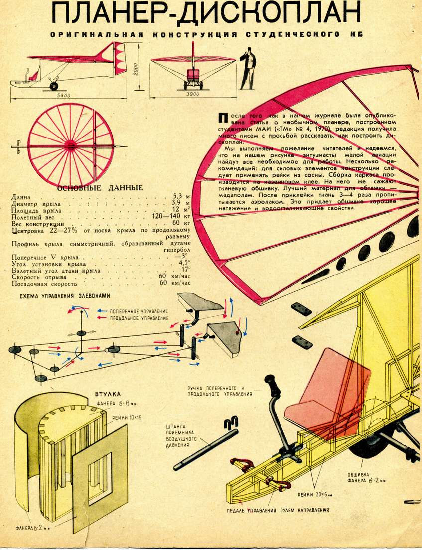

Начало было в номере 3, 1970, а не в номере 4 как написали ниже.
Срмнение вызывает деталь под названием "втулка". Из этой втулки нервюра не сложно вырывается с корнем, если я не ошибаюсь.
Так же важен сильный на растяжение обруч, которому в статье не уделяется никакого внимания.
С учетом качества этих двух узлов, этот планер возможно даже перетяжелен.
На всякий случай докину еще раз первую статью, которая была началом публикаций

Что касается втулки - там по-моему вообще не важна образующая цилиндра, а важна заделка лучей в основания. Я бы сделал примерно так. Косынки не показаны.
И ещё надо помнить, что ЦД не будет совпадать с центром диска. Это, впрочем, больше касается крепления крыла, чем конструкции.
