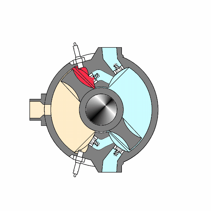

Когда то я тоже "заболел" изобретательством. В голове, как заноза: цилиндрик маленький, а вокруг полно железа. Надо как то эту проблему исправлять...Что я придумал? В общем то ничего сложного: внутри цилиндра ротор машет лопастями, наподобии дворников лобового стекла(преобразование возратно-поступательного движения в угловое = аналогично тем же дворникам, а попросту: КШМ), но вынесен в холодную зону, где ему не мешает высокая температура и где вместо подшипников скольжения, требующих обильной смазки вполне можно обойтись роликовыми подшипниками качениия.
Теперь про камеры: сгорания и наддува. Попробую впихнуть картинку:
Что мы видим? С левой стороны - рабочие 2 камеры, с выходным отверстием посередине и одной лопастью, с правой стороны: компрессор, предварительно всасывающий двойную порцию смеси и впихивающий её в рабочую камеру. (клапана пассивного типа, тарельчатые, открываются в результате превышения давления над усилием пружины). Пока посмотрите, обсудим.

Ага, картинка получилась(я вначале сомневался в этом, я новичок - извините).
Конечно мой проект = любительский. я далеко от моторостроителей. Но кое что соображаю. Я понимаю про тепловое расширение материалов, про трущиеся пары, представляю огромныую силу в момент резкого нарастания температуры газа и его давления. Нарисован просто эскиз. Это не чертеж. Прошу сильно над этим не заморачиваться.
Вопросы смазки(как ей подавать), вопросы уплотнения - обсудим , конечно. Но главное: "цилиндр" как бы двойного обьема, наддув (это важно для поднятия КПД), отсутствие бокового усилия стенок поршня на стенку цилиндра(по аналогии классического поршневого). В общем = критикуйте!

патенты на подобные двигатели выдавались еще в 19 веке, так что ничего нового здесь нет, опять же чтобы сказать что это не куча железа нужно добавить механизм преобразования качательного движения во вращательное и сравнить с кшм
да,шатунов и коленвалов на рисунке не хватает.а они нужны,непонятно в чем фишка?зачем такое городить,если без кшм все равно не обойтись

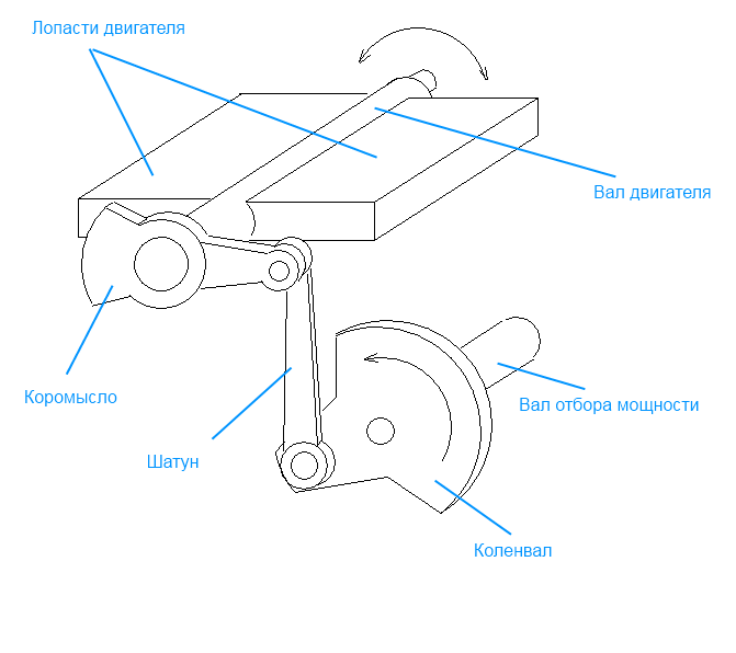

Я думал: представить легко такой механизм, но раз Вы гадаете, я просто нарисую:
Нарисовал корявенько(это просто эскиз). Главное не в этом, главное в том, что в принципе конструкция простая и её можно попробовать выполнить в металле. Чтобы не гадать - имеет право на жизнь или пустое...Для начала - небольшого обьема....где то примерно сантиметров 8 - 10 в диаметре.

Преобразование качательного движения во вращательно отрисовал. смотрите.
Фишка этой конструкции: забор двойной порции воздуха и нагнетание его в рабочую полость цилиндра, выдавливая остатки сгоревших газов и обеспечивая максимальное наполнение рабочей камеры(топливо предполагается впрыскивать принудительно, чтобы минимизировать потери).  Двигатель не имеет принудительного привода клапанов - это намного удешевляет конструкцию, а значит и снижает цену в целом. Ну и наконец габариты по сравнению с классическим такого же обьема будут намного меньше.

   Сомнения в этой конструкции: уплотнения, особенно угловые и вала, вот где придется плешь почесать...Хотя...при желании можно всё сделать.  Охлаждение лопастей можно осуществить, прогоняя охлаждающую жидкость по полостям вала и лопастей(об этом позже), и заодно и смазку. Внешнее охлаждение также решаемо(либо оребрением, либо жидкостное). Впрочем: охлаждения потребуется только для левой половины двигателя(в районе рабочих камер). Правая половина будем охлаждаться за счет всасывания свежей порции воздуха.
Ротор в принципе симметричен, а значит - уравновешен. Коромысло и шатун уравновешивается противовесами. При желании на один рабочий вал можно навешивать несколько рабочих цилиндров, умощняя двигатель ,при одном коромысле, шатуне и коленчатом вале(вернее - кривошипе). Здесь нет особых ограничений.

нет,нельзя-все равно нужен механизм,задающий движение и маховик
Есть у кого нибудь такая возможность?  У меня, к сожалению - нет(а то бы давно сделал).
а я его так и представил,только в простом двс там поршень и цилиндр стоит и никаких клапанов(в двухтактном)
а так-зачем сразу в железе,в солиде нарисуйте
но я преимуществ перед поршнем не вижу

именно так работают крейцкопфные двухтактные дизели на кораблях с незапамятных времен-только с поршнем

Это плохо, что не видите....Ну хорошо, давайте вспомним самый простой, двухтактный(хотя и 4 тактный в принципе имеет подобную конструкцию, позаимственную от парового дедушки). Итак: емкость цилиндра - полстакана, а габариты самого двигателя??? Или Вам опять нарисовать? То есть: полезный обьем - это рабочая камера, а всё остальное(в десять раз обьемнее и тяжелее) = вспомогательное железо.
В моей же конструкции, как впрочем и в некоторых других, например - Ванкель, отношение полезного обьема  и обслуживаюшего намного меньше, то есть двигатель намного компактнее. Для КАМАЗА впрочем и не критично, а вот для авиации - очень даже критично. Там каждый килограмм поднять в воздух....требуется довольно большая мощность! Это Вы должны трезво понимать, а не отмахиваться, не разобравшись. На заре Авиации не зря применяли звездообразную конструкцию двигателя, где отношение полезного обьема со вспомогательным было достаточно низким. Но сложность....ненадежность....большая площадь лобового сопротивления....хотя...АН-2 летает и вполне даже надежен!
Наддув: для достижения высоких высот(масло масляное)  очень важно помочь двигателю глубоко дышать. Поршень не в состоянии всасать достаточное количества воздуха, ему надо помочь. Не секрет, что принудительный наддув весьма заметно увеличивает мощность любого ДВС! Особенно на высоких оборотах, где без наддува ДВС просто задыхается.
А Вы ничего этого не видите... жаль, что не видите.
да нет здесь никакого доп.наддува-этож просто прдувка как в ротаксе-сколько всосал столько и выбросил,да еще и с дросселированием через клапан
и где умменьшение веса?кшм остается ,а в место поршня с цилиндром какойто увесистый механизм ,если по прочности посчитать ,то явно тяжелей поршня и цил. причем-непредсказуемо
про лобовую площадь-она как минимум в 1.5 раза больше-система охлаждения ни куда не делась и пририсовать ее будет не просто
