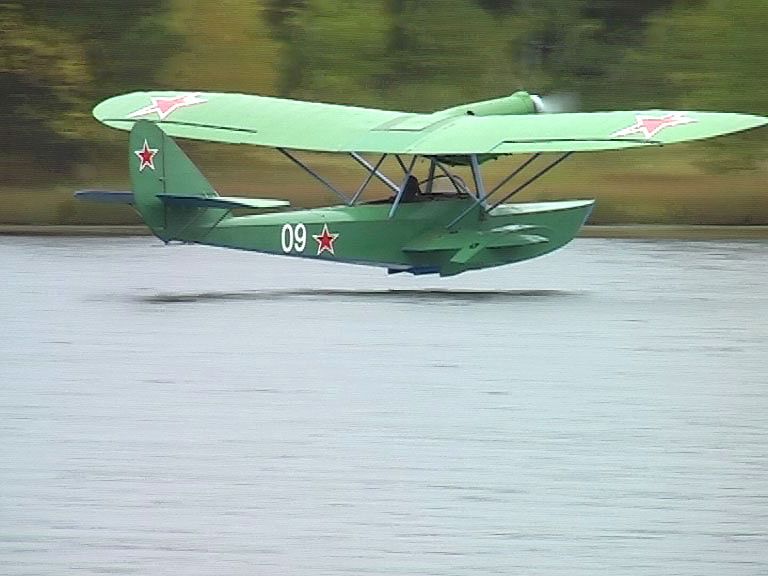

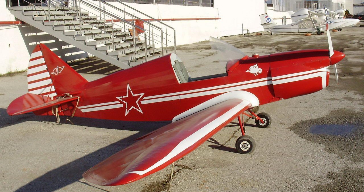

Шутки шутками, а что нибудь историческое для радости любителям. У нас совсем мало исторических самолётов. А у вас довольно приличный парк "обычных" современых аппаратов)) причём похожих как негры на одно лицо, шюткэ канечно). Хозяин барин, но всёж)
С ув.
skyhawk_pilot
Я люблю летать на STOLах!
Краснодар
Ах, да, забыл указать один из важных критериев. Передняя стойка. Исторические - не хочу. Не люблю я играть в поборника исторической памяти, но уважаю реставраторов, тех, кто строит или восстанавливает исторические самолёты. Стараюсь быть искренним и говорить как есть. Прямо.
