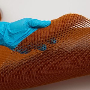

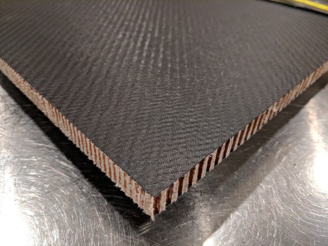

Зачем из кевлара то делать ?...
Ну если быть предельно точным то сандвич тот что запрашивает наш Топик Стартер - это как раз и есть "0.5мм (карбон) + сердцевинка из Nomex kevlar honecomb + 0.5 мм (карбон)" А крыло как раз получается что то наподобие
Пенопласт надо или специально резать или изгибать подрезанным по кромкам , а ячеистый кевлар сам гнется и легко вакууируется сечениями

Я конечно же скачал и посмотрел. Наиболее близок к нему DIAB Divinicell, а значит это плотный несгибаемый наполнитель PVC  структуры. Нужны специальные технологии чтобы его использовать как наполнитель в создании сандвичей с кривыми второго порядка :
Хотя с другой стороны - похоже что акримид весьма пластичен и гнется без проблем
P.S. Интересные свойства и конечно достойные внимания - как я уже говорил - надо работать с производителем наполнителя чтобы точно подобрать все характеристики.
