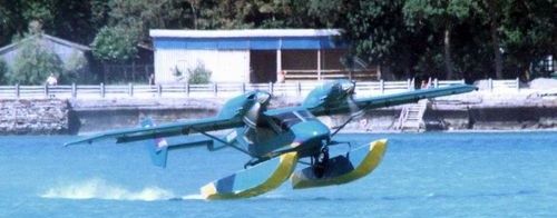

Предпочитаю быть разумным трусом-долгожителем, чем героем на час. Мне мои зубы дороже,  удовольствие от грубых посадок на воду - оставляю для более молодых и энергичных безумцев. Мы уже этого в своё время нахлебались достаточно ;D
На фото ниже - лишь один из взлётов на довольно небольшом волнении. Геленджик 2000 года. А на Троце бывало и похужее. Но там свидетелей с фотокамерами не было ;D
З.Ы.
На этом фото - повторное касание на взлёте. А не момент посадки, как можно подумать поначалу.
Просто оцените угол выпуска закрылков, на посадке они вдвое больше отклоняются. И конкретно этот тип самолёта имел проблемы именно на взлёте, а не на посадке. Посадка на воду у него была очень простая, только установи тангаж нужный и задержи штурвал в этом положении.
