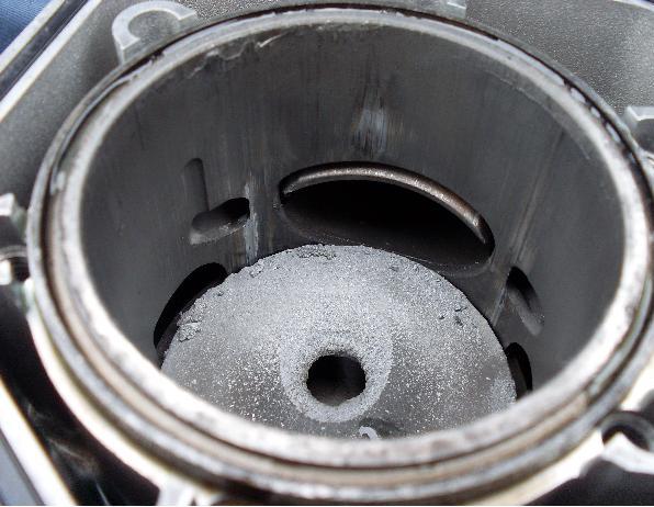

Кто-нибудь делал керамическое напыление на днище поршней (оксид алюминия) для теплоизоляции и исключения прогара?
Поискал на форуме - не нашел такой темы. Есть фирма в Москве которая занимается этим. Типа на оборонном заводе делают. Плазменное напыление или что-то типа того.
Озаботился после прогара поршня на polini.
Да, не занимайтесь Вы х- нёй.
Отрегулируйте двигатель, как положено.
У Вас бедная смесь, очень раннее зажигание, плохое топливо...
Четвёртого не дано.
И, будет Вам счастье.
С уважением.
Четвёртого не дано.
С уважением.
Четвёртого не дано.
С уважением.
Что вы вообще делаете на этом сайте? По моему это сайт и создан, что бы тут общались те кто занимается х-ней. А тут, я смотрю половина увещевателей, которые только и делают, что отговаривают эксперементировать. И дураку понятно от чего прогорает поршень. И картинок таких я кучу видел. Постойте в сторонке, если сказать по теме нечего.
