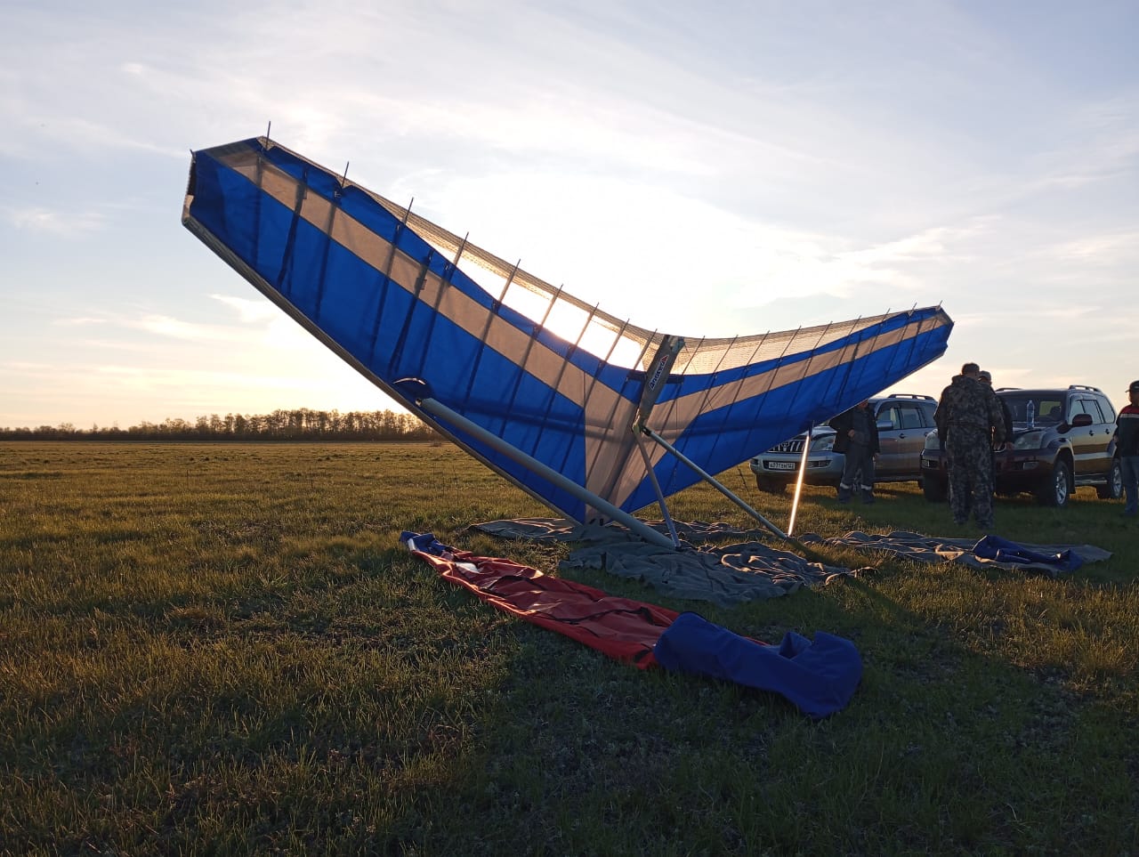

Ну вот и я облетал сегодня наш Блик ( телега МД 50 - сузуки 13ВВ). Крыло встало на телегу как родное.
При первом подлете полетело ровно , почувствовав уверенность я продолжил набор высоты, полетал , покрутился влево /вправо рулется классно ! На посадке летит дольше но впринципе все предсказуемо. В общем будем дальше привыкать к крылу...
Владимиру еще раз большое спасибо за классное крыло !!!! :) :)

Мои поздравления!! Расцветочку кто выбирал, если не секрет?

И! Вопрос был задан конкретно Tonus. Речь о "его" конкретном крыле. А тут еще и другое выяснилось: аппарат оказывается, как и крыло, не его. А с другой стороны, приятно то,что друг не жмотится. И что они летают оба на этом аппарате.
И я вот тоже задумываюсь на тему - а нужна ли мне спассистема с таким надежнейшим крылом?
Конечно не жмотится.... :D я же этот дельт ему полностью собрал , облетал и его же научил летать (на другом крыле) А потом когда он научился я же ему и "сосватал" это Блик !
Никаких отверстий под фал в нашем крыле нет, так как мы химики про спас систему и не задумываемся..;)
