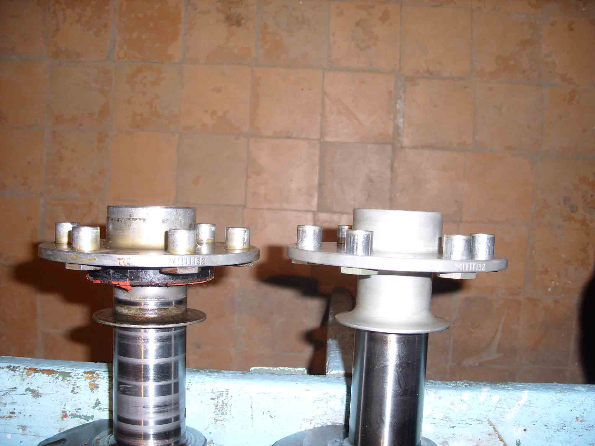

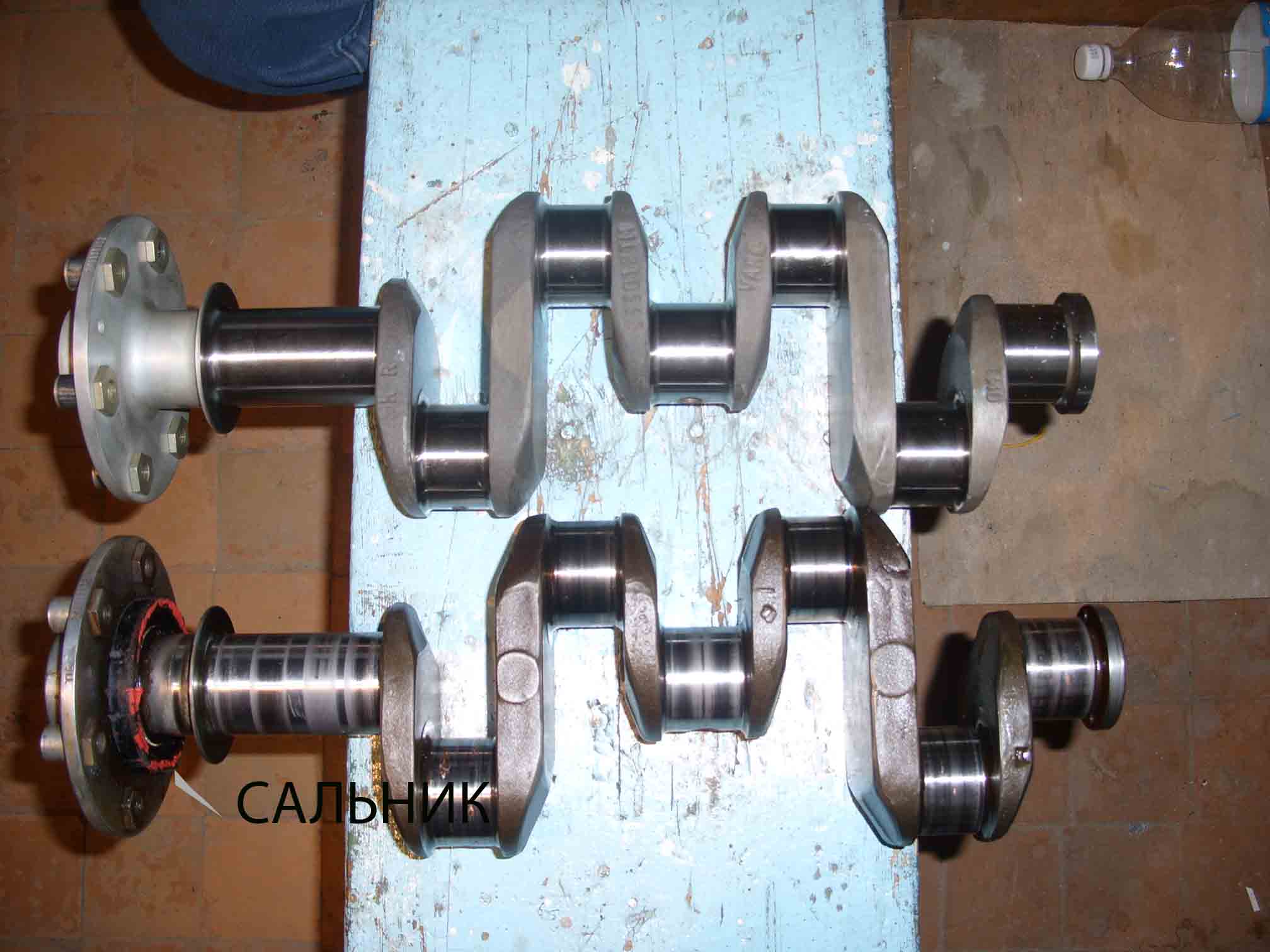

Виталий,каким образом вы пришли к решению покупать новый коленвал?
Полная выработка всех вкладышей, падение давления масла, рост т-ры. Делали расточку и напыление - не помогло.
