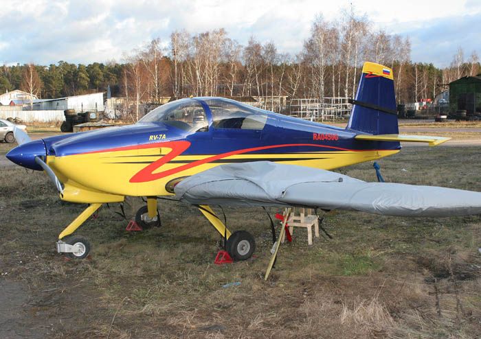

Начинаю выкладывать фоторепортаж со второго мастер-класса по сборке алюминиевых самолетов в Мячково. По мере сил и познаний попытаюсь комментировать  ;D
Итак, первое фото, на площадке перед ангаром RV нас встречает второй собранный в России RV-7A:
