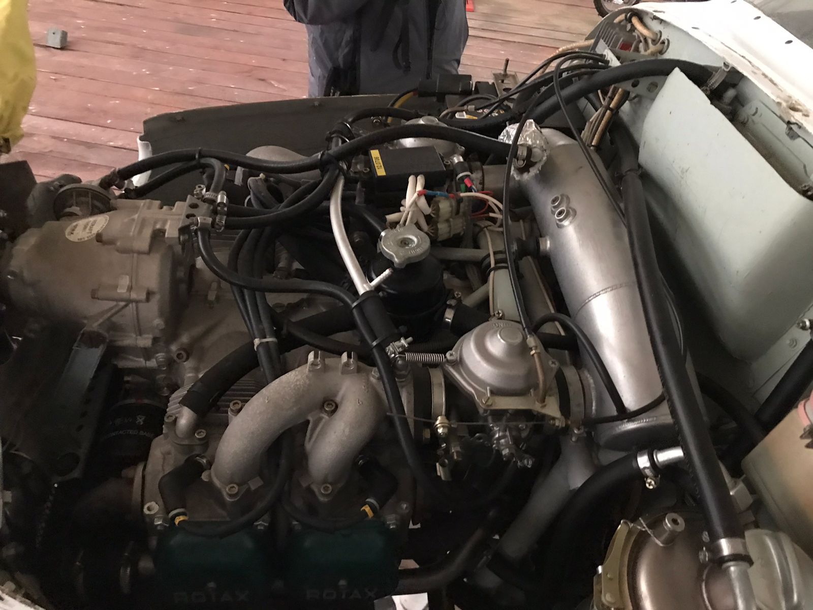

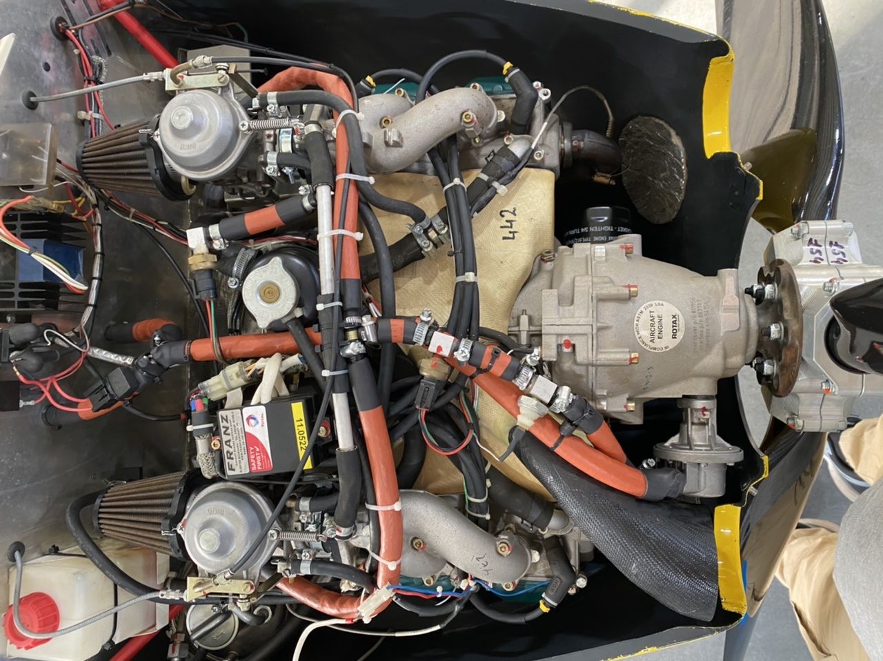

так же я сделал холодный вход воздуха, что бы не из под капота забор был, а с улицы,
Алексей, приветствую.
Мы тут выяснили, что оказывается у ротаксов идёт забор воздуха из под капота и поэтому обогрев карбюратора там не нужен.
Что вам дал забор воздуха из вне и организовывали ли вы в этом случае подогрев карбюратора?
Забор воздуха из вне дает прибавку мощности. )
Это родные решения от ротакс или местный инжиниринг?
Скажем так - ресивер от выхлопной трубы это решение от ротакса, обогрев от охлаждающей жидкости решение - одобренное ротаксом.)
У Вас же огромное подкапотное пространство, должен ресивер стоять на впуске.)
Вроде стоит рессивер)

Там два типа ресивера, с двумя впусками и переключатель (тёплый холодный) и с одним.
В кабине переключатель должен быть.
