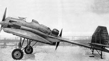

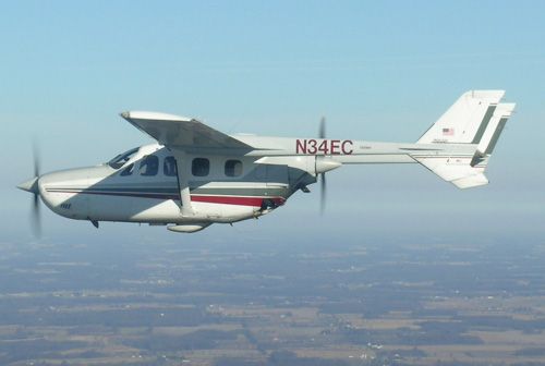

Можно поинтересоваться, для самолета какого взлетного веса, геометрических размеров и с двигателем какой мощности вы хотите применить такую схему расположения двигателя и воздушных винтов?О переделке самолета и речи нет. (Переделывать всегда дороже, чем строить новый). Вот ссылки
http://www.airwar.ru/enc/cw1/fokf32.html
http://base13.glasnet.ru/wol/do/335.htm
Но там тандемное расположение двигателей. А я предлагаю на ваш суд винты на одном валу и с одним двигателем.
