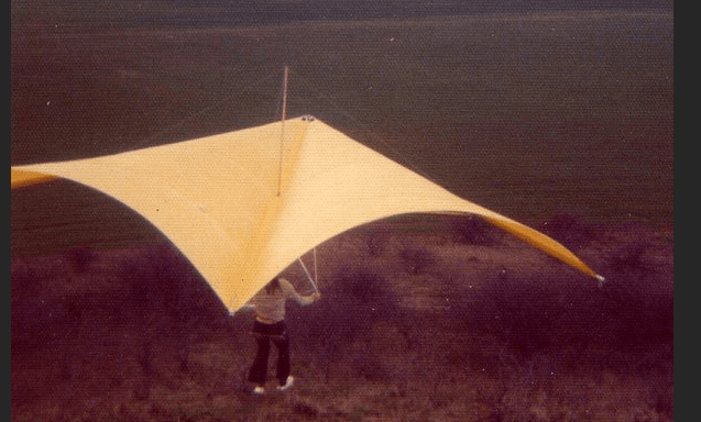

Этого там нет. Просто тряпка между прутиками типа змея. Законцовок там нет - просто некий лопух крыла. Профиля тоже нет. В общем не крыло, а "змей". В профиле - просто выгнутая поверхность, которая может вырабатывать подъемную силу лишь нужным углом атаки.

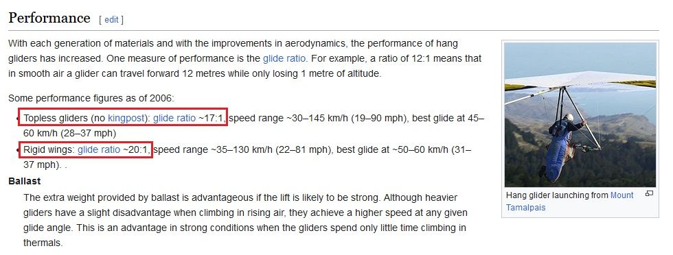

Если сравнивать с дельтиками последних поколений, то на них убиваются без остановки, но зато у них качество лучше.
Ну так на Рогаллах классических уже давно не летают. Это во-первых. Во-вторых странное сравнение. если на таком крыле почти малореально парить, достичь большой высоты полета и др - только слегка спланировать с горы в ходе краткого полета на несколько секунд на небольшой высоте - то да, не убьешься. А если крыло и летает выше и дольше и с более высокой скоростью.... да сейчас в тысячи раз больше людей этим занимаются.... да и часов полета больше. Считать надо по количество фатальных случаев)/(сколько-то часов налета).

Профиля тоже нет.
Вы смотрите не по линиям движения воздуха, а от носа к концам, как то веерообразно. Смотрите на рогалло в плоскости обтекания, как змейки дыма проходили бы, разбейте крыло на параллельные плоскости, найдете там профиль, довольно сильно выпуклый, большого радиуса.

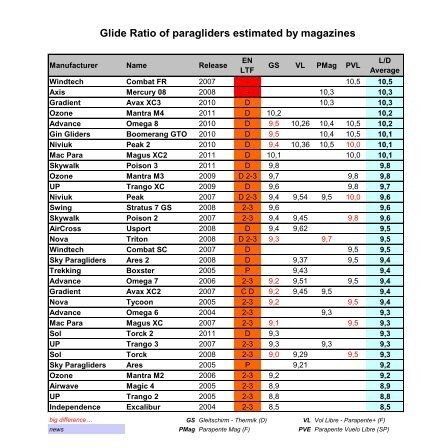

У парапланов тоже приличное уже. От 8,5 до 10,5 согласно вот допустим таблице (крылья довольно старенькие уже по году релиза - 14 лет назад и более). Фактически лучший образца 2007 года Combat FR практически как Цессна-172. При этом потом появились особые парапланы с большим удлинением. Но с непростой спецификой полета. Например Ozone Enzo 3 (см фото).

У парапланов тоже приличное уже. От 8,5 до 10,5 согласно вот допустим таблице (крылья довольно старенькие уже по году релиза - 14 лет назад и более):
Возможно, но параплан мне уже не интересен. Имел пару комплектов в свое время. Тем более не интересен мотопараплан. Ленив стал, ездить начал на тяжелых автомобилях, масса, стабильность, уже не нравится когда тебя замалым не сдувает с трассы когда проезжаешь мимо грузовика/автобуса. Легкие городские седанчики сатли видиться как жертвы ради экономии на топливе. Отсюда и уважение к крыльям малого удлинения. Если толкнуть автомобиль весом более двух тонн, он не прокатится далеко, и мотор ему нужен от круовика, иначе не поедет. Возможно по этому и смотрю на рогалло и на всякие дископланы нормально.

Я знаю, что там будет радиус. Но при этом крыло плоское и не содержит второй поверхности. Профиль неконтролируемый и нет оптимизации. Примитив эпохи раннего Лиленталя.

Начало образования профиля где-то рядом с основной балкой, но не в непосредственной близости конечно, и продолжается до чуть дальше середины крыла. Затем явно видна отрицательная крутка треугольных законцовок крыла (назовем их так). Последняя треть имеет отрицательнцю крутку.
Вопрос:
Это крыло имеет колоколообразное распределение подъемной силы (интересно в районе концов крыла, не в средней части), смещение на крыло центров вихрей отвечающих за индуктивное сопротивление ?
Насколько видно на фото, перетекание должно происходить не по передней кромке крыла, и не с угла его конца, а из под крыла, начиная примерно с конца второй трети примерно.
