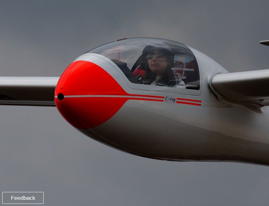

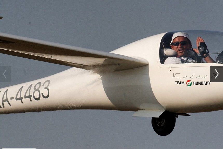

Я люблю летать на планере!
Не надо подтасовывать факты: на первой фотке чувак залез в планер без парашюта! Вот он и провалился как в корыто. Там специально место оставлено под парашют !!! Ох уж эти теоретики, мля  :)
Когда я первый раз летел на Янтаре, после Бланика мне казалось, что я на сковородке лежу  ;D
Вот где у этих товарищей проблемы с обзором :cool: ???
Ну и голова все время на подголовничке, ляпота. А у ТС куда приложить фейс, если шея устала?

бравО, коллега! При повторном взгляде на первое фото в теме даже закрадывается подозрение: а не снято ли из кабины кресло??? что-то подголовника не видать...
