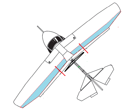

Элероны перенесённые на верхние плоскости не будут иметь больший размах, их надо будет обрезать по диаметру ВВ во избежании падения тяги на развороте.

Для предотвращения подобных случаев существует Руководство по АХР в котором прописаны правила выполнения полётов, в том числе оговорена и высота пересечения лесополос в зависимости от скорости и направления ветра. И в приведённом выше случае исход был таким-же даже если-б элероны стояли на всех плоскостях. Тем более пилот признался, что прозевал развитие кренения.
ОК - при нормальной формулировке высказываний нет причин для недовольства.
- Руководство пилот, нет сомнения, читал - однако и самому и другим сотрудникам КБ не раз приходилось делать замечания химпилотам как по высоте прохода над препятствием, так и по скоростным режимам, так и по методике разворота на следующий гон. Здесь налицо извечная дилемма между производительностью и безопасностью. Однако, такое поведение самолета оказалось, все же, несколько неожиданным - особенно быстрая перекладка при даче педалей.
- С элеронами на верхнем крыле Вы не совсем поняли - имелся в виду не повышенный размах элеронов, а бОльший размах верхнего крыла. На самом деле, корневые части за отмеченными Вами красным границами, все равно не создали бы заметного момента крена - поэтому на корневых частях консолей элероны просто не нужны; зато оставшиеся части элеронов находятся на бОльшем плече от плоскости симметрии и даже та же разность подъемных сил площадей обслуживаемых элеронами, даст практически вдвое бОльший момент; кроме того, верхнее крыло всегда несет бОльшую нагрузку - поэтому изменение подъемной силы при отклонении элерона будет больше.

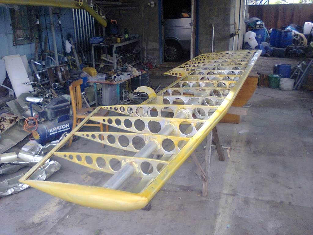

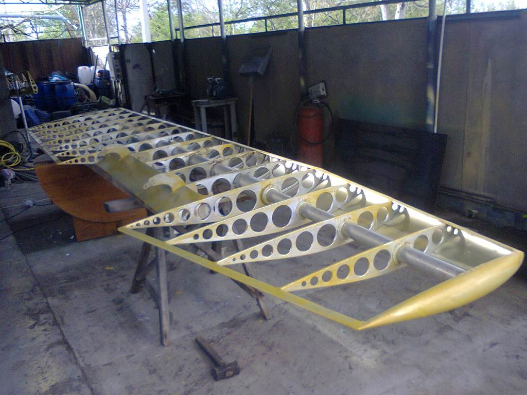

На фюзеляж авиатики другие крылья проблемно ставить,я вот для авиатики моноплана такое склепал.
Во-во - я примерно это и имел в виду. Но элероны я бы действительно разместил бы на концах - хотя и так, думаю, хватит...возможно.

Крыло увеличенно по размаху и элерон начинается после 2м от корня.позтому эфективность будет хорошая.просто в этом ракурсе элерон смотрится посередине,

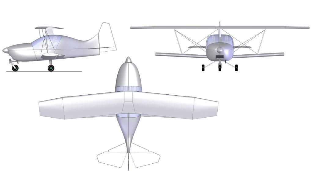

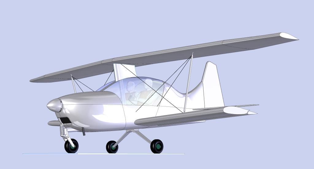

Могу предложить вниманию публики некоторые наши развлечения на тему переднеприводный биплан по мотивам Авиатики-890. Сначала был вариант из двух фюзеляжей - см рисунок. Его ЛТХ думаю не слишком бы отличались от базовой, да и центровка навскидку как то не очень. Другие картинки -  те что сделаны в солиде - в принципе центруются.  Кому охота повозиться с мастер-моделями и матрицами  и сотворить такую штуку можем если что поконсультировать
Что касается управляемости по элеронам, то если работать элеронами одновременно с ногой в ту же сторону - нареканий не вызывает. Чисто элеронами из критических ситуаций ( типа крутануло) выходить может не получиться.
Насчет шума - плоская стенка с наклеенным ковриком 10 мм из пенополиэтилена, и установленной проставкой под воздушный винт  100мм достаточно прилично решает проблему. Проставка при этом слегка улучшает ЛТХ.
И еще лучше изменить угол наклона двигателя к горизонтальной балке с 11.5 град на 6.5 град. Зазор от винта до тяги РВ не должен при этом быть меньше дюйма, но сильно больше тоже нельзя иначе самолет не отрывает переднюю ногу, да из балансировкой в полете возникнут проблемы.

Хвост  немного  удлинить  в  Вашем  случае  и  наверно  будет  не  плохо. Кстати  преимущества  Авиатики  тем  и  хороши,  что  самолет  прост  в  эксплуатации,  все  агрегаты  доступны.  С  навесом аэродинамической скорлупы  Вы  несколько  увеличите  скорость  и  ещё  неизвестно  ,  какой  мотор  в  этом  случае  будет  нужен,  вес  тоже  подрастет.
Угол стреловидности менять будете?
Да,стреловидность будет вперёд и винт тянущий.
Тверь
Обратная или просто угол уменьшите? Сначала думал оставите толкающий двиг-ль... Из каких полуфабрикатов клепали новое крыло?
