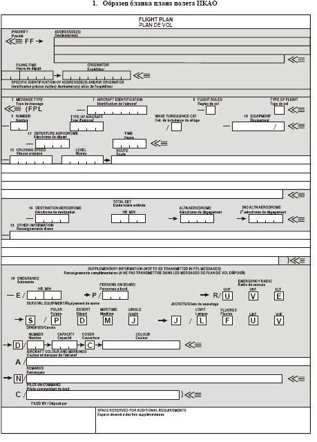

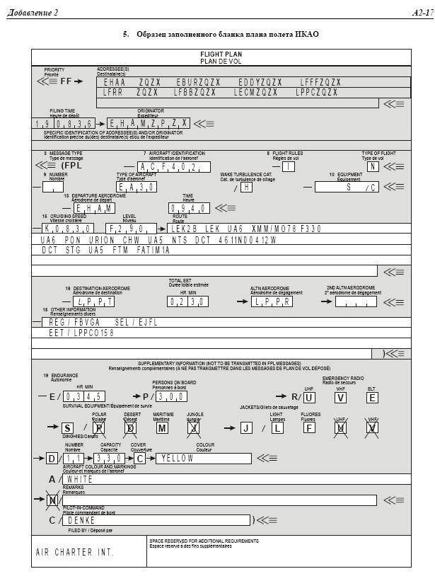

Вот смотри, в этом посте я увидел бланк ФПЛа:
В этом мне дали электронную версию:
Есть такая форма СА48
В этом объяснили как его правильно заполнять:
Прикрепил файл с порядком заполнения FPL

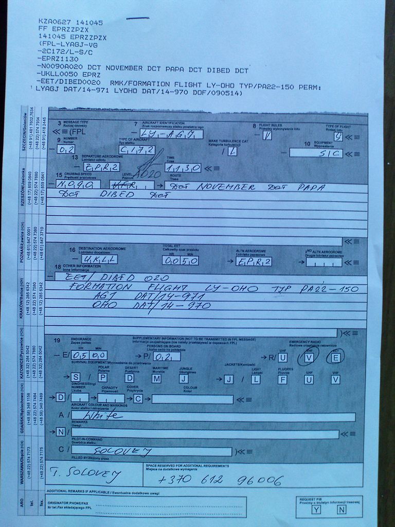

Смотри пример заполнения "теми двумя " литовскими бортами ФПЛа на прилёт к нам в Львов. Посмотри 18 графу , как пишется полёт группой. Посмотри 19 графу , на сколько топлива.
Что касается поведения в аэропорту то , уж извини я написал текста на 10 000 знаков. Там ВСЁ и по пунктам. Чтото в тексте не понятно ? Спроси. То что у нас врачей отменили куй знает когда и прочую лабуду это уже как лет 6 вроде тому.
фото примера вчерашнего ФПЛа на прилёт обращаю ВАШЕ ВСЕХ внимание , в верхней его части копия того как он выглядит в "машинном виде" и отправляется адресатам,
