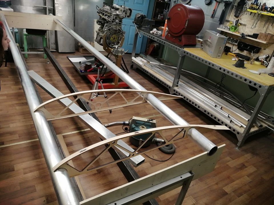

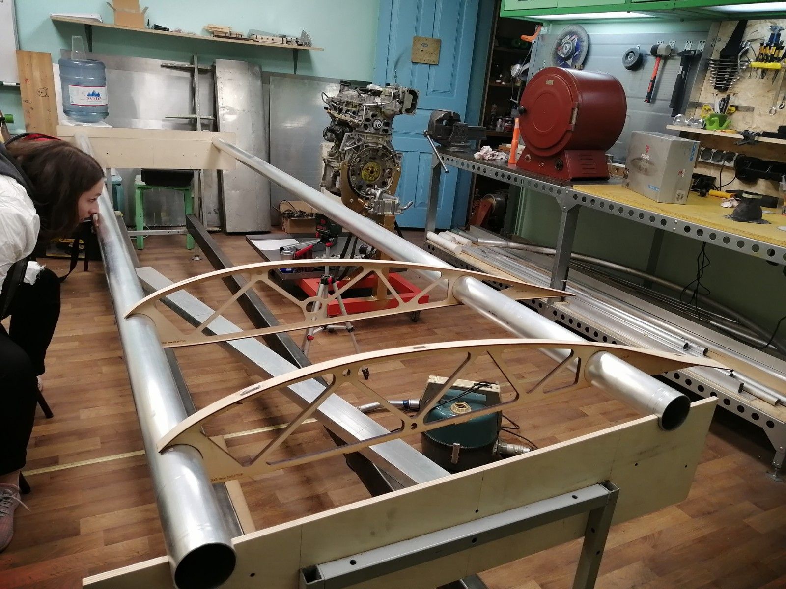

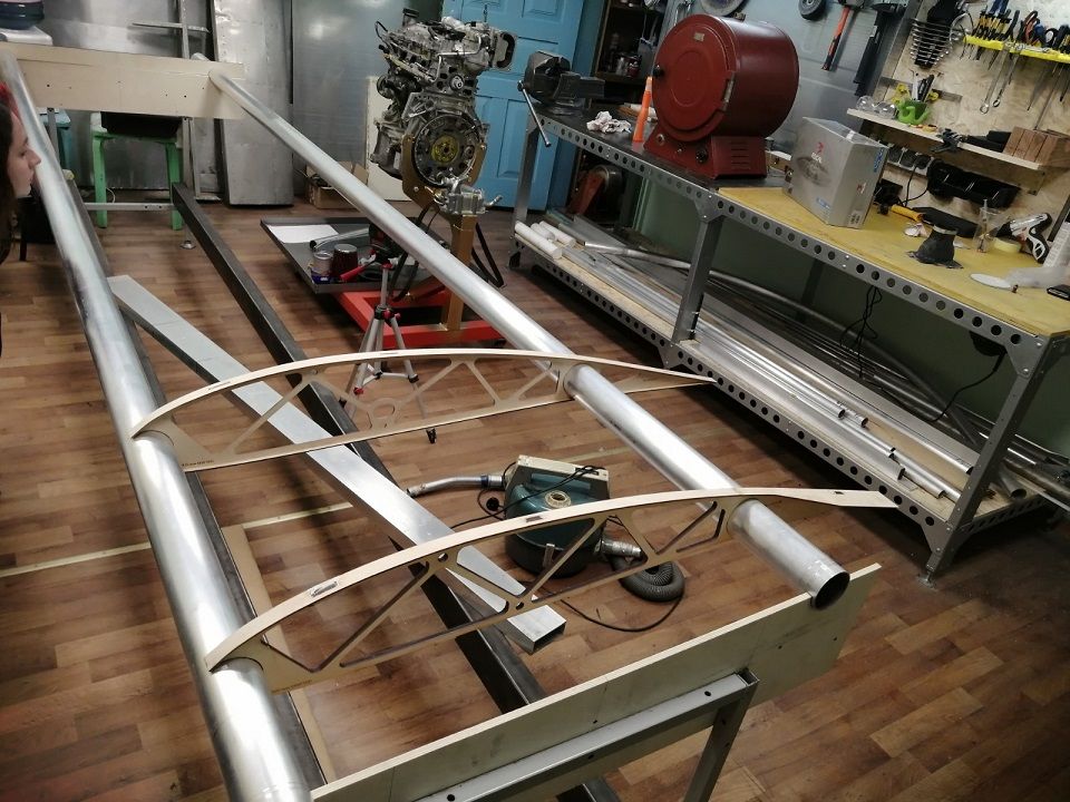

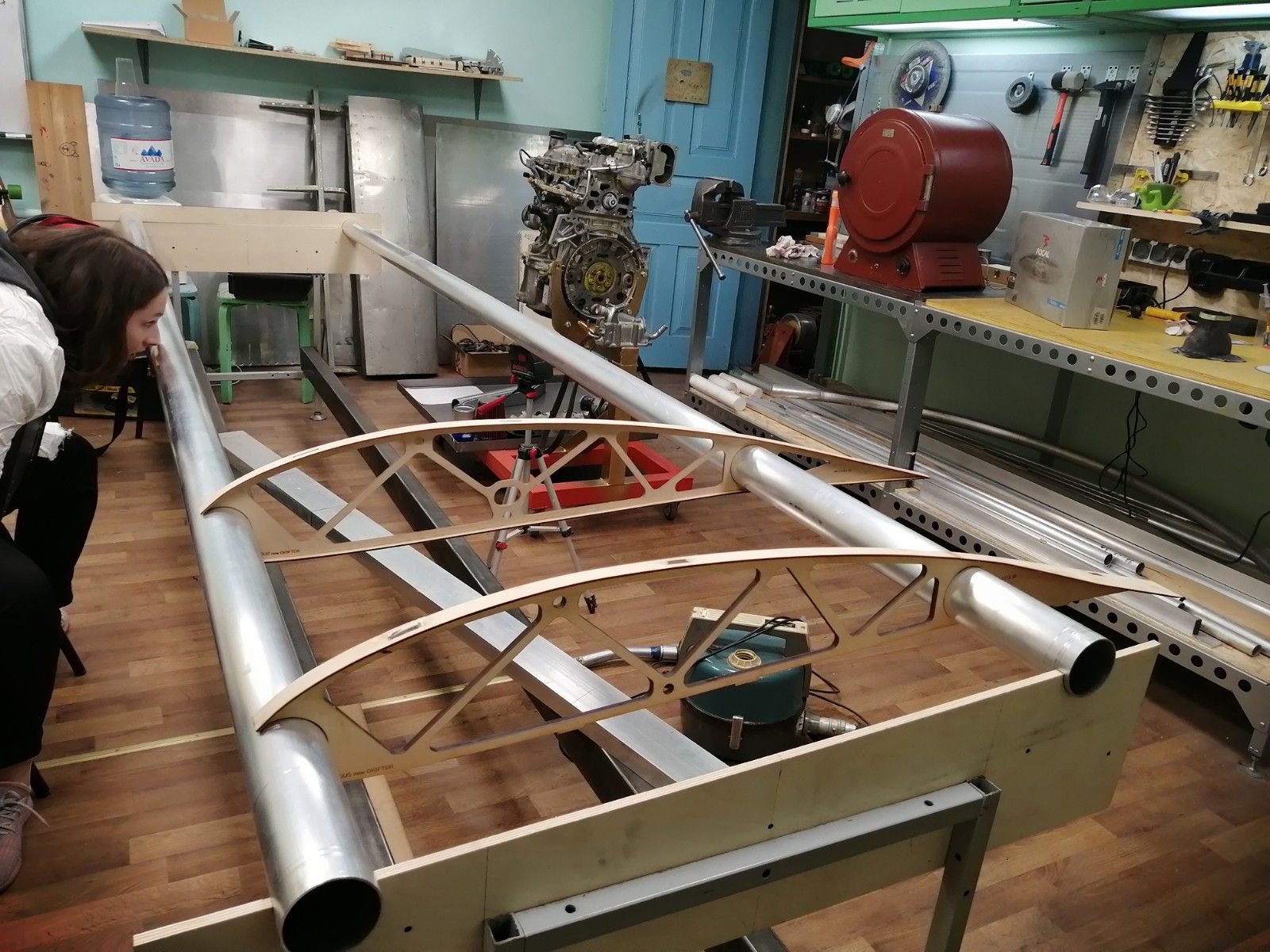

Вот Вам простейшее крыло, милиметровка нафиг не нужна, всё продается почти в любом городе. А фюзеляж можно сделать как у Петра в Ультре-115. У него очень грамотно и рационально всё реализовано.
Проблема с фанерой только в цене, но решаема. Предлагаю обратить внимание на Г-2 Грибовского. А для "попрактиковаться" можно и "Буревестник П-6" сделать, чертежи есть. Потом "подАрите" в Коктебель на 100-летие :).
ферма нервюры из цельного листа лазером (гидрорезка?)вырезана? Чудовищный перерасход материала. Но, кто что имеет.
LiederB
Чудовищный?))) Вы серьёзно? Расскажите об этом всем строителям Авидов, Китфоксов и прочих их копий...
А гидроаброзивкой фанеру пилить - тот ещё мазохизм)))
Vladimir1950
Гидроабразивка в скобках, не заметили? Резали финскую-получается шикарно. "Но, кто что имеет. "- тоже не заметили? Я же не говорю, что они дураки, просто есть КИМ-коэф. исп. материала, показатель технологической эффективности. На экономику тоже влияет. Но, у кого то унитаз золотой, а кто то под кустик ходит :unsure:
