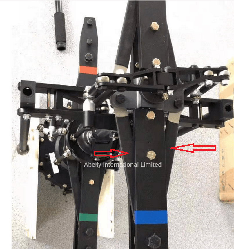

Валера, Андрей - просветите по двум вопросам. Фото из моего поста #555.
1. Торсионы что на фото можно сделать из сплошного листа или они обязательно должны быть многослойными, склеенными? Какая марка стали лучше в случае моно пластины?
2. Торсионы в этой конструкции держат 100% центробежки? Осевой подшипник в корне лопасти не участвует в центробежке? Какого типа он должен или может быть?
есть методичка где есть информация о конструкции и как считать торсион . расчет не полный но хоть что то .
Здравия, желаю!
Всех выживших, - с прошедшими и наступающими!
По большому счету торсион может быть выполнен из любого вида пружинных сталей. На вертолете Ми-2, например, торсион втулки хвостового винта выполнен из стали 50ХФА. Мы предпочли выполнить торсион из ВНС-2, в первую очередь из-за коррозионной стойкости материала. Торсион должен быть выполнен из отдельных пластин (см. пост. #568) (толщина 0,15...0,3 мм) разделенных между собой, чтобы избежать кромочного и плоскостного контакта пластин в эксплуатации (избежать наклепа, фреттинг-коррозии). В качестве разделителя взрослые конторы используют ВАП-2 (Каталог Антифрикционная суспензия марки ВАП-2), мы же экспериментируем с фторопластовым скотчем.
Торсион воспринимает 100% центробежки и должен быть максимально "мягким" на кручение. Расчет металлического торсиона достаточно прост и достоверен при использовании любого МКЭ метода, вопрос лишь в корректном задании граничных условий.

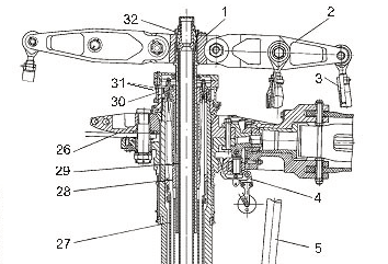

Из фотографии не до конца понятен конструктив втулки, но по идее, там где находится первый болт от втулки, должен находиться ШС скользяший вдоль пальца. ШС необходим как геометрический центр приведения вращений лопасти (условного ГШ, ВШ, ОШ) Без этой точки есть большой шанс нарваться на неприятности. Так как было сделано на вертолете Р30, мне кажется, - плохая идея, лопасть в горизонтальном полете по азимуту имеет переменный центр вращения. Как подтверждение этого - на крайних версиях Р34 похоже что появился этот центр.
Вот как это выполнено на Ка-52

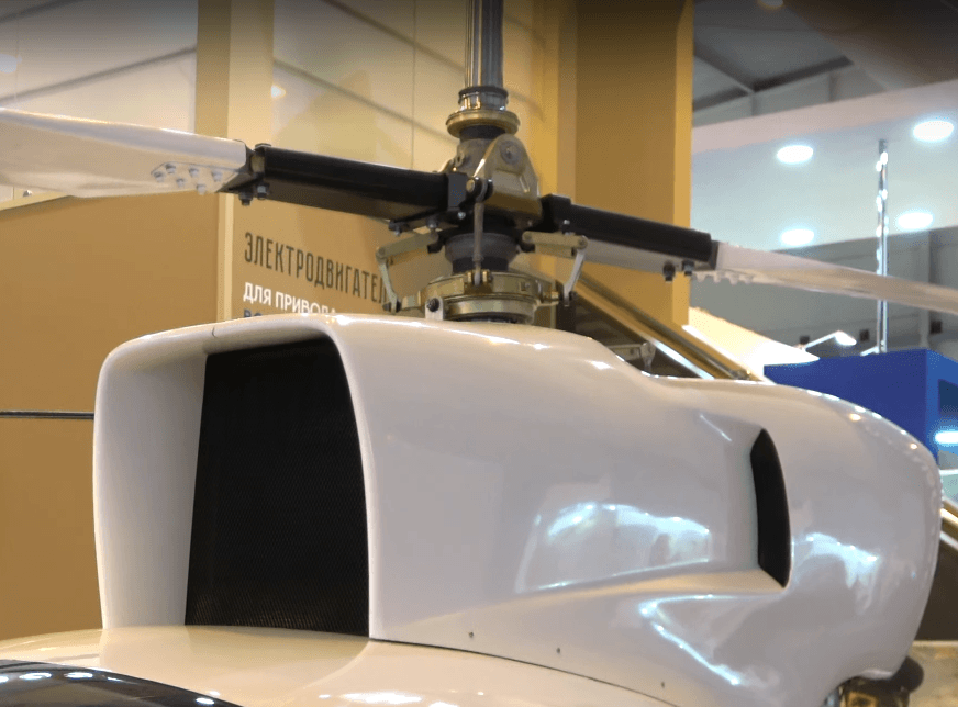

из нержавейки 304 торсион можно сделать ?
Shturman_billy
Проектирую и строю вертолеты
Жуковский
Можно, но боюсь это будет слишком дубовый торсион и усилия в проводке управления будут слишком большие. Тут необходимы стали с пределом прочности не меньше 120 кг/мм2.

засада с отсутствием рукавов лопастей ?
Это засада с конструктивом втулки. А есть еще засада с системой управления данного типа. Боюсь так просто не объясню, это необходимо показывать прямо на объекте. Но это связано с жесткостью кронштейнов продольного и поперечного канала на финальном участке при переходе к автомату перекоса. Есть шанс получить "резиновое" управление. Короче, просто оценка прочности Пы*Фы - недостаточна, в первую очередь необходимо оценить жесткость.

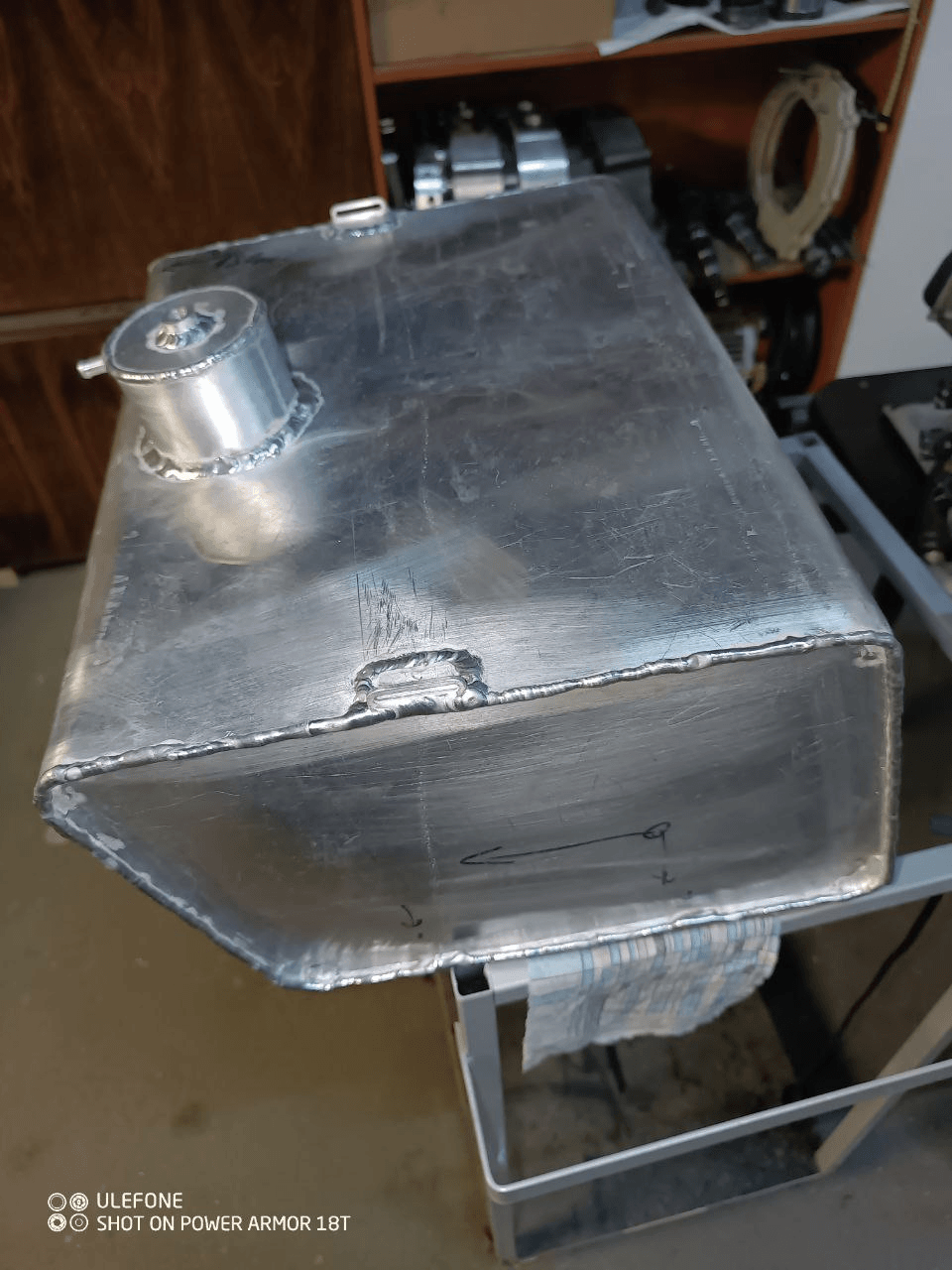

Всем доброго здравия!
Пока зима, потихоньку доделываем аппарат. Доделываем узлы которые не сделали. Вчера получили наконец-то бак. К сожалению форумчане Антон-Денис из славного города Иваново уже давно не выходят на связь, поэтому пришлось варить не у них. По этой же причине толщину материала пришлось увеличить до полутора миллиметров, ибо из единички вряд ли кто-нибудь бы взялся.

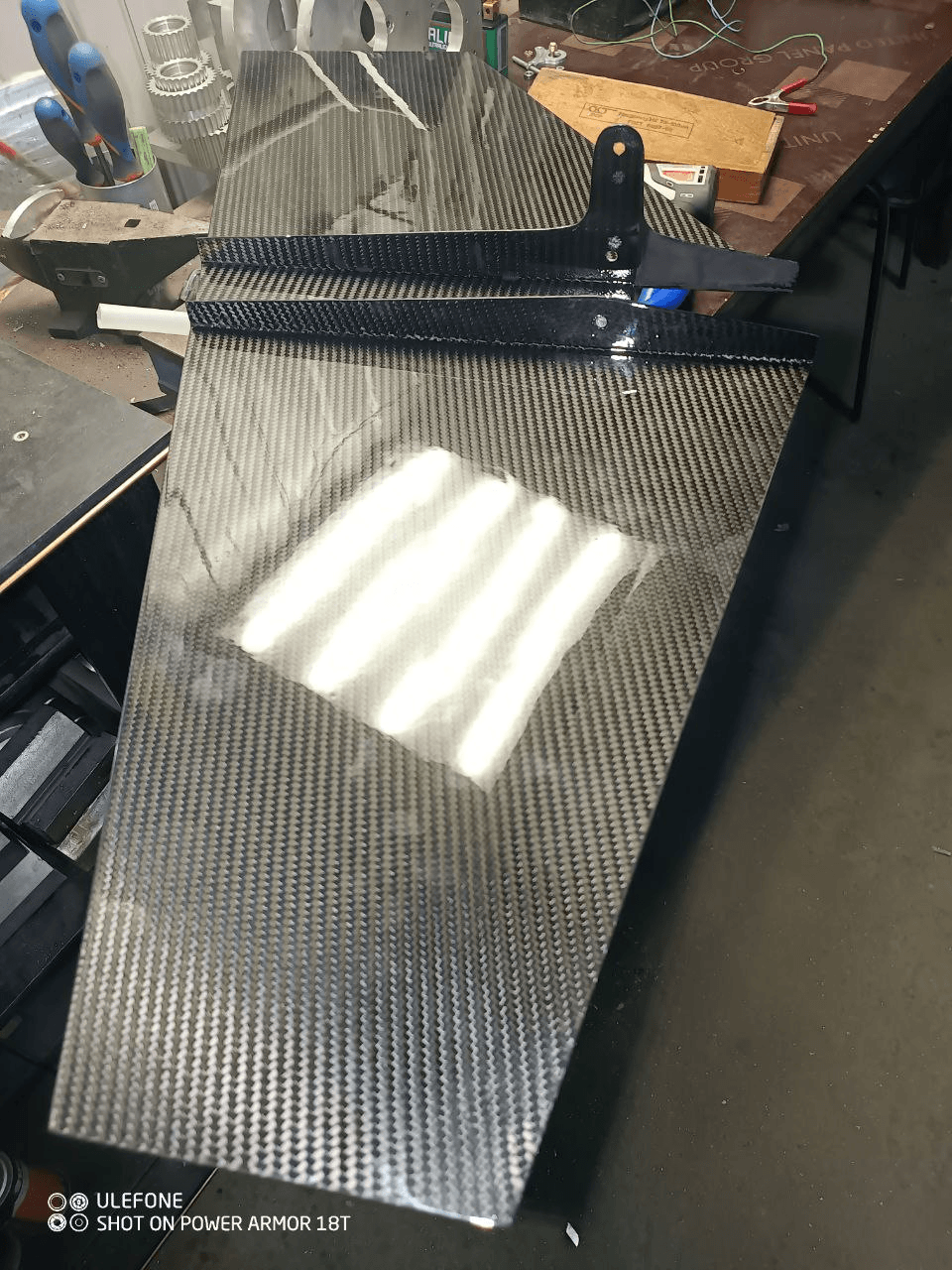

Ещё нашлись мастера-композитчики с правильными руками и умными головами. Итогом нашего сотрудничества стал новый киль:
Старый состоял из 4-х деталей и весил 724 гр. Новый состоит из одной и весит 490 гр.
Сотрудничество продолжаем и сейчас запустили в производство новую хвостовую балку.
Старая весит 1890 гр. и состоит из 4-х деталей, новая же будет из одной детали и ожидаемый вес 900...950гр.
А чего из стеклопластика не делаете? Был бы легче в 1,5 раза и без риска трещин в процессе эксплуатации.
