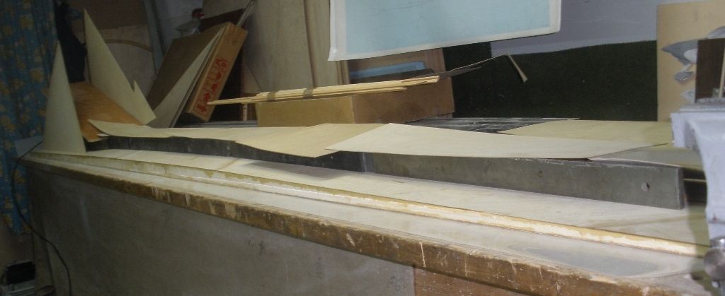

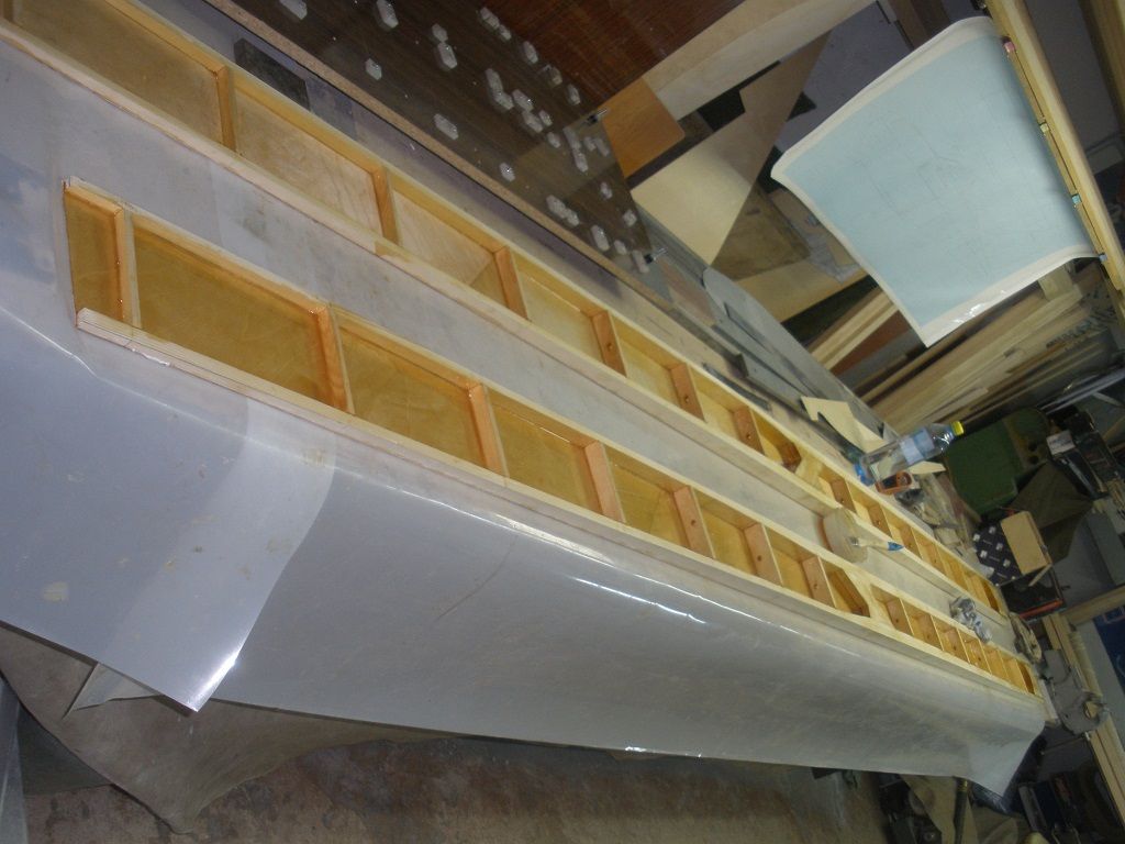

Вообще то влажность не защищенной древесины зависит от окружающей среды и будет колебаться все время. До того момента как вы покроете его пленкой  защиты, тогда древесина практически перестает "дышать" и долгое время сохраняет тот уровень влажности который был перед "консервацией". Наилучшей защитой я считаю , покрытие тонким слоем эпоксидки, расход ее мизер, примерно 70 грамм/м^2.
Поэтому(мое мнение) не обязательно дожидаться высыхания древесины lj 12 %. Все равно деревянный самолет собирается долго(любителем) и не сразу все покрывается защитой. Вот я например собрал лонжерон, полки с обоих сторон заклеены фанерой, изнутри лаком, торцы эпоксидкой, дышат только верх и низ(пока  нет обклейки лобика). Вести его не будет. Пусть подсыхают сколько хотят потихоньку. По концам еще отверстия будут на стенках для вентиляции-стоечки по концам тонкие, не рискнул сверлить
