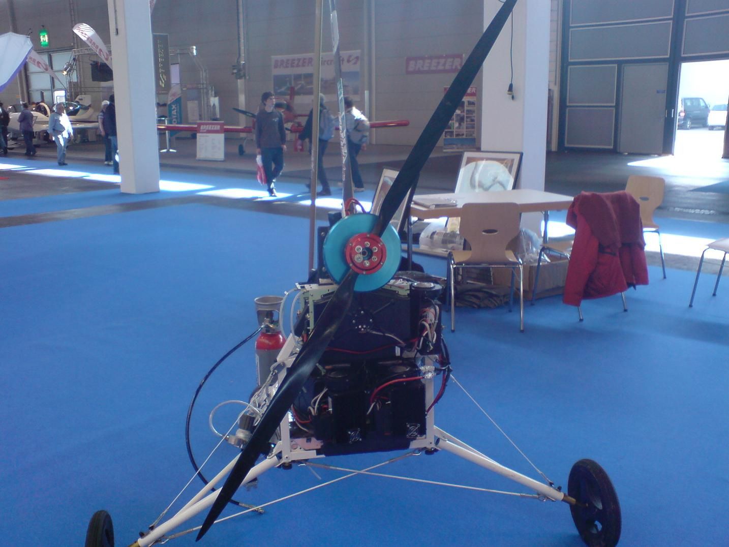

-пока более перспективные топливные элементы,даже есть французкий МДП на водородных.
    145,4 КБ · Просмотры: 230

Интересен винт на этом аппарате. На ДВС таких узких лопастей при таком диаметре я не встречал. Он реально чем то лучше ?
-это конструкция древнего французкого дельтаконструктора=Тевено.
http://www.hydrogen-flyingtour.org/photo.html
=эл.мотор 10 кВт,2000/мин.
-похожие узкие винты делает Товарищ для параглайтов с ДВС=
сильно их хвалят!
