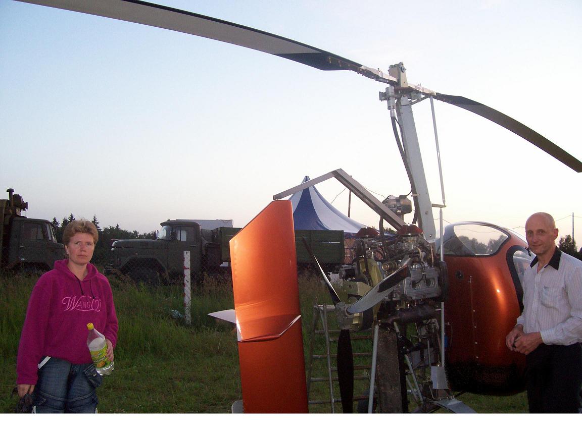

Попытался я рассчитать ваш привод.
Возможны два варианта:

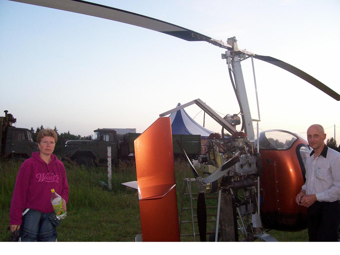

  Спасибо, но к сожалению это слишком массивные варианты.
  У нас обычно используются более компактные, как на фото, редуктор на 150л.с Субару на автожире Юры Корнеева.
  В любом случае спасибо за информацию, попробую сам посчитать вашей програмкой.

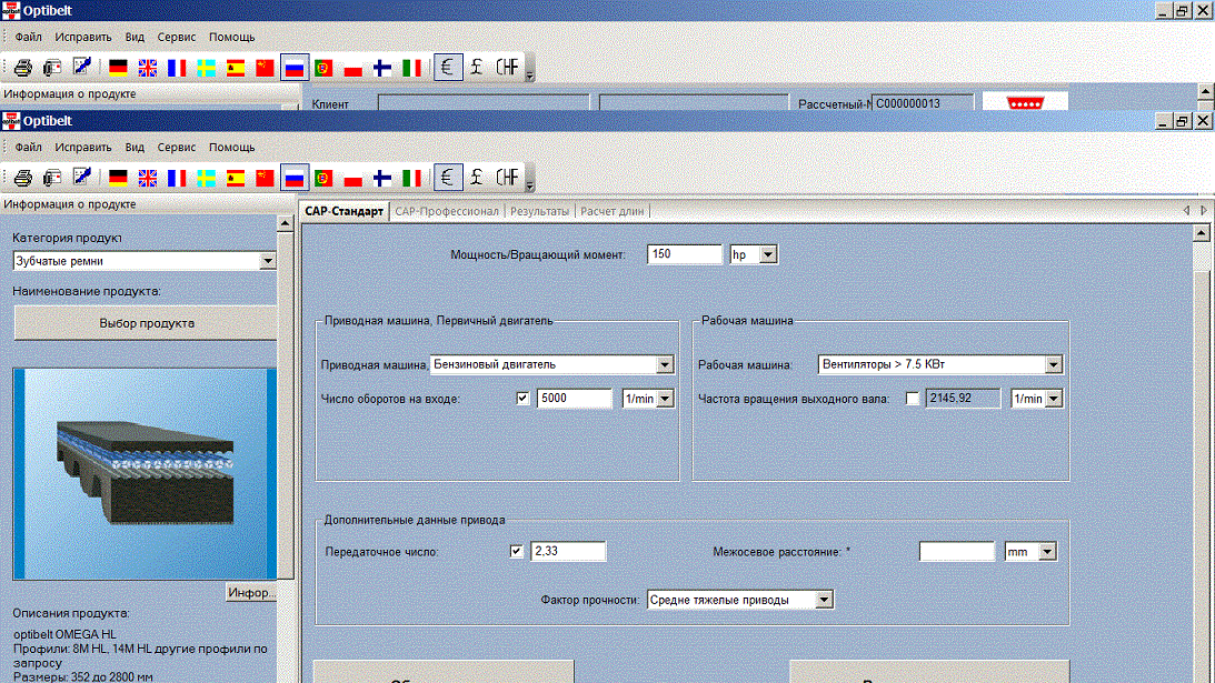

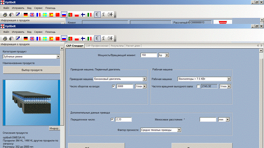

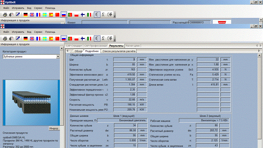

По вашему ремню.
У OPTIBELT есть серия зубчатых ремней OMEGA HL
Это самый прочный вариант для передачи больших моментов.
Вот исходные данные которые я использовал для рассчета
bolt.e-zip.ru

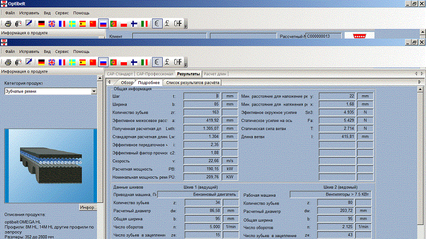

А вот какие получились результаты.
Ремень Optibelt OMEGA  1304 8M-HL 85
где 1304 - длина, 8М - профиль зуба М шаг зуба 8 мм, ширина ремня 85 мм. шкивы 34 и 80 зубьев.
Межосевое расстояние получилось 419,92 мм
bolt.e-zip.ru
Смотрим подробности:
Ширина 85 мм - вполне приемлемо
Диаметр ведущего шкива  86,58 мм - отлично
Диаметр ведомого шкива  203,72 мм - тоже приемлемо
Коэффициент запаса (сервис фактор) - 1,88
Мощность передаваемая приводом - до  190 кВт
Думаю запас неплохой.

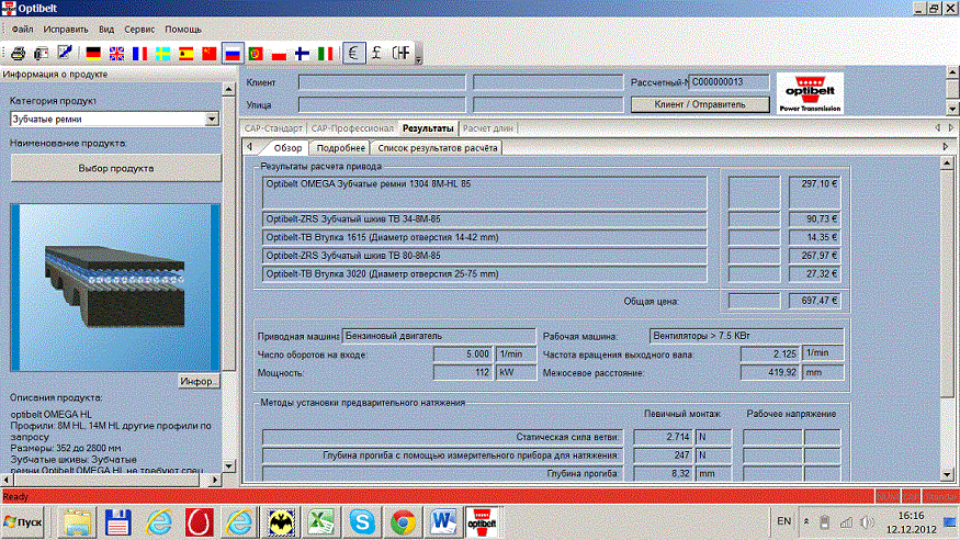

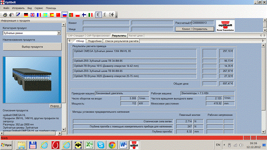

bolt.e-zip.ru
На цены указанные в табличке особо не смотрите.
Ремень 1304 8M HL 85 - стоит около 9864 р.
Шкивы в таблице указаны со втулками. Если взять шкивы под расточку то можно немного сэкономить.
Шкив 34 зуба  стоит 1452 р. материал сталь, вес 4 кг. Представляет собой шкив с боковыми тарелками и небольшим отверстием для дальнейшей расточки под нужный вам диаметр вала.
Шкив 80 зубьев стоит 5906 р. материал чугун, вес 11 кг.
Представляет собой шкив без боковых тарелок, с отверстием под расточку.
Алюминиевые шкивы на такие нагрузки немцы не делают.
Ремень экзотический и в германской базе данных его наличие не отражается, а значит надо запрашивать.  В случае если в Германии он есть - поставка 6 недель, Если нет, то месяца три. Тоже самое касается шкивов.
