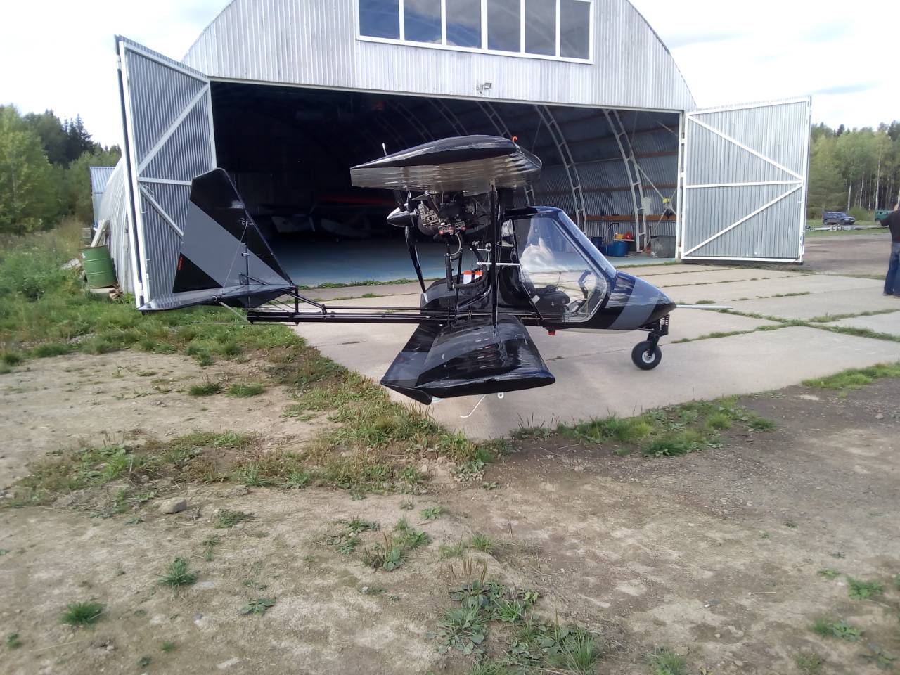

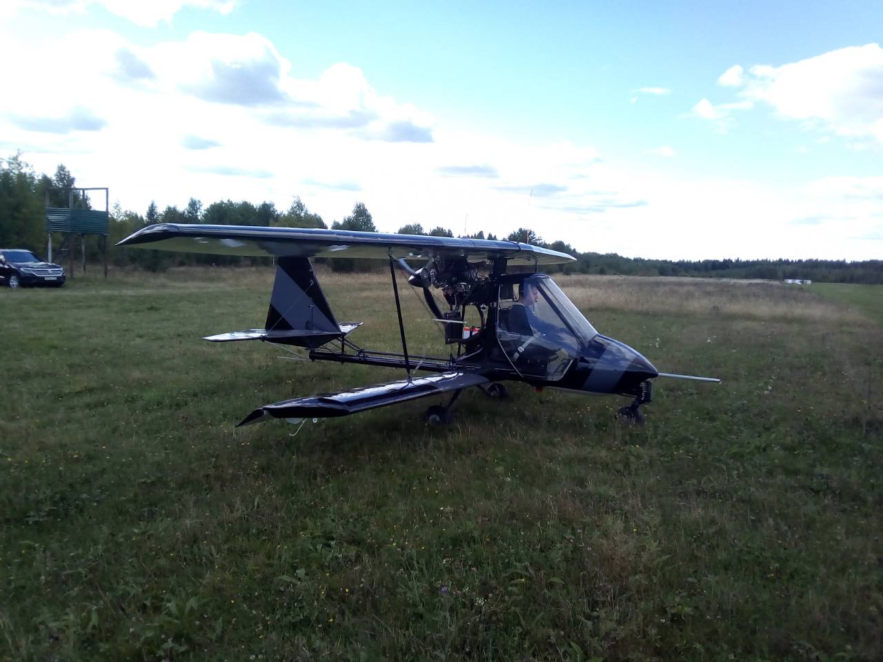

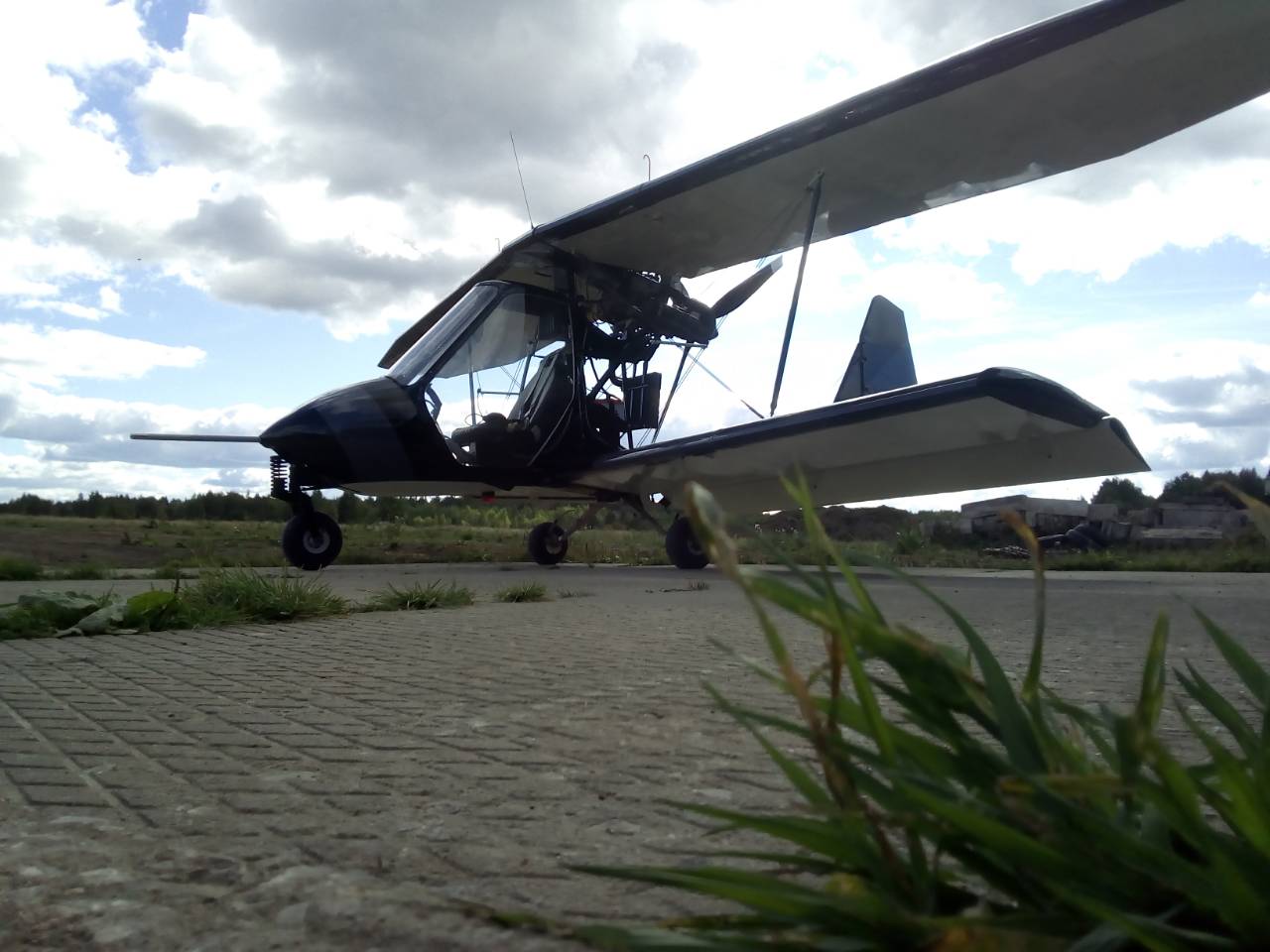

Продам самолёт Авиатика МАИ-890.
Удалый
Я люблю небо!
г.Лысьва
Самолёт в очень хорошем состоянии. Двигатель ротах 582, редуктор С, винт диам.1800. суммарный люфт кшм-0.35 мм. Тяга на стопе 200кг. Наработка 124ч. На самолёте установлена дым система. Цена 700.000р.
volodya61
Здравствуйте ! подскажите будите ли продавать по отдельности планер. Если да то интересует цена планера?
Vladimir1950
Каким образом получена тяга 200 кг на Ротаксе 582-это абсолютно нереально. Люфт КШМ 0.35мм , это так? Вроде после 0.06 мм уже надо меры принимать по ремонту.
Vladimir1950
Нормальная тяга.У меня Ротакс 582,редуктор 3.0,винт Луганский саблевидный 1.75 м.Тяга 205-210 кг
Скорей всего винт вырождается уже в начале разбега, стат тяга это не самое показательное. Сделал ВИШ 3-х лопастный,Д 1.55м, на оборотах 6200 тяга 165 кГ. При разбеге обороты подрастут, тяга тоже, или не упадет. Но 200-210 кг тяги, не верю, уж простите.
