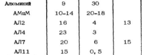

Я как бы не противник использования этого Леруа- новского алюминия, но только тогда, когда речь идёт о самолёте ограниченного в налёте часах. Проходит небольшой налёт и в лом его. Но тут ещё условие - в изготовлении должен быть очень простым, увы ваш очень сложен, на что и я напоролся)
Не хотел вступать в полемику, но всё же, не удержался.
Начнём с того, что самолёт в своей основе не из "Леруа-новского" алюминия, а закупленного на одной из баз, с сертификатом партии, подтверждающем заявленные характеристики АД31Т1. В "Леруа", как правило, обычный АД31. Он значительно мягче и имеет меньшие сигмы, по сравнению с первым. Но, и он вполне пригоден к использованию, если знать куда и как его можно приспособить. Все нагрузки, считаются и довольно примитивно, без каких-либо заумных формул. Чаще всего сечение подбирается по критерию устойчивости, так как на растяжение и сжатие, зачастую они излишние. То что я заехал по пути в "Леруа". Вовсе не значит, что так можно сделать с любой частью самолёта и заменить её не глядя. В случаях замены, материал подбирался из близкого в наличии, разумеется с его пересчётом, прямо в момент подбора.

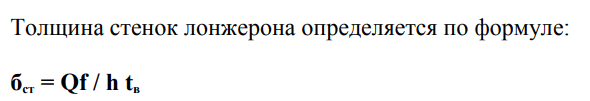

Щас посчитаю, выложу расчет) еще раз изучил тему с самого начала. И так ,преисполненный наилучших и добрейших вам пожеланий могу лишь выразить свое субъективное мнение что ТЗ и конструкция вами установленная не реализуемая по прочности. Щас посчитаю, спасибо вам, вы словно прям фитиль подожгли, вывели меня из пикирования

Посмотреть вложение 553999Посмотреть вложение 554000Посмотреть вложение 554001
Милок!
Вы вообще, когда-нибудь слышали о распределении воздушных нагрузок по крылу, построению эпюр перерезывающих сил, изгибающих и крутящих моментов, и подбор сечений полок и стенок лонжеронов?
Судя по вашим каракулям ( ничего общего с прочностным расчетом не имеющим), ни о чем подобном понятия не имеете - поэтому, предлагаю скачать книгу Астахова "Расчет самолета на прочность", распечатать ее, прочесть от корки до корки, и только после этого предпринимать попытки разобраться в конкретных конструкциях.
Желаю успехов.

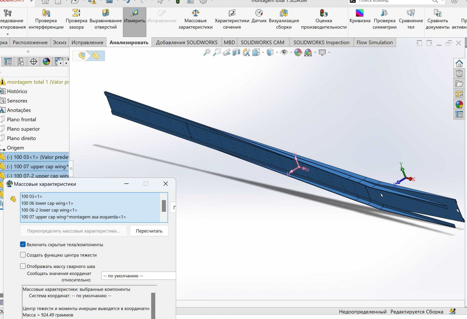

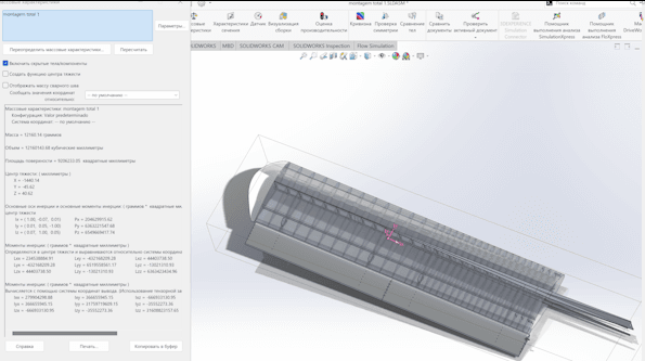

Ух. А то я прочитав про 4 кг бросился смотреть классику...

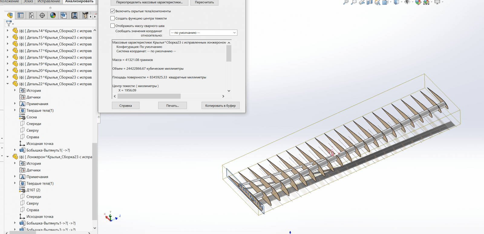

12.2 кг консоль
Проверьте заданы ли массы нервюр и обшивки. Потому что если допустить что лонжерон все же 4 кг получается набор и обшивка +300% от его веса. Скорее всего задан лишь силовой элемент а остальные не прописаны. На скриншоте не разобрать ничего

В своем нормальном состоянии, Д16, тоже мягкий будет.
Глубокое заблуждение многих состоит в уверенности, что жесткий материал лучше мягкого.
На самом деле, пластичность является достоинством, а не недостатком, т.к. трещины в таком материале, или вообще не образуются, или растут медленно, в отличие от жесткого. Так, хромансиль нетрудно закалить до сигмы 160...180 - но он будет хрупким и затрещит от любо риски; а листы сплава 01420 окрашиваются зеленой краской и если есть царапина до металла, вырезают 200...300 мм от нее в зависимости от толщины.
А если напряжения в сечениях не превышают предела текучести ( т.е. остаточная деформация не превышает 0.2%) - конструкция будет прекрасно работать долго и счастливо.
Может, кто не видел самолет, каркас которого полностью изготовлен из АД31Т1 .

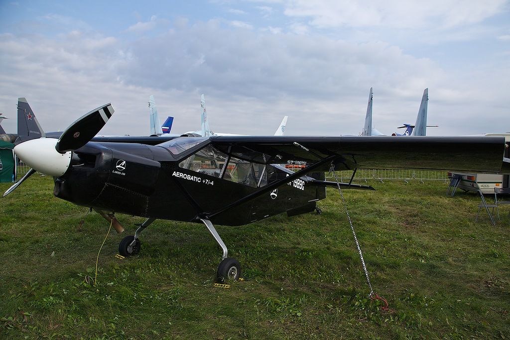

Вот, вот: смотрит в книгу, а видит фигу.
Гляньте на фотку выше: 200 л.с. 350 км/ч, +7g.
ИИИИИ????? Причем тут его ТТХ?? Сколько весит крыло? И там есть подкос , а у товарища безподкосный низкоплан. Сели бы посчитали сами по Астахову..... А вот человек не считал.....

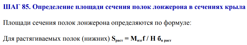

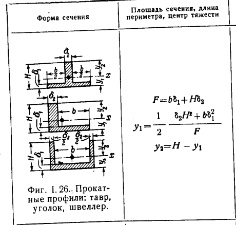

На скриншоте отсутствуют данные о плотности материала и протокол прочностных испытаний. Кроме того есть физика, как наука, которая однозначно и безапелляционно задает необходимый объем сечения материала с
и необходимым сечением для нагрузки
Дальше исходя из площади сечения обеих полок и стенки умноженной на длину получаем объем который будучи умноженный на плотность являет собой массу m=ƩS * L * ρ
Иначе можно посчитать конкретные размеры полок но я посчитал именно массу взаимовытекаемо.
Спорить с этим может только безумец.
