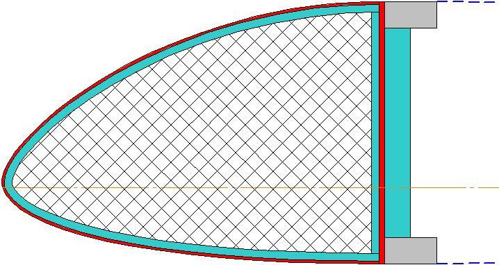

Доброго времени суток.
Подскажите, кому не сложно, за конструктив. Размышлял над конструкцией крыла - так чтобы трудоемкость пониже, материалы подоступнее. Нарисовалась в голове следующая концепция:
Серым обозначены алюминиевые трубы прямоугольного сечения - силовые элементы лонжерона, держат нагрузку на изгиб.
Голубеньким - листовой пенопласт упаковочный (толщина 5-20 мм). Задача - обеспечение жесткости.
Красным - листовой пластик (пока без конкретного материала) толщиной порядка миллиметра на лонжерон и меньше миллиметра на лоб... Замкнутый контур из пластика должен работать на кручение.
Внутренность носка заполнена не сплошняком, а пенопластовыми полунервюрами с шагом сантиметров 20.
Нрдежда (пока надежда, позже и расчет пойдет) на то, что собрать (склеить) лонжерон будет несложно, натыкать на него полунервюр - тоже. А обшивку тупо наклеить на получившийся каркас даже без предварительной формовки - просто за счет гибкости тонкого листа.
Я сам пока вижу следующие потенциально проблеммные места:
- различные коэффициенты температурного расширения люминя и пластиков
- качество и надежность клеевого соединения люминя и пластика
- проблемы с гибкой листа относительно малыми радиусами - этот фактор может ограничить сверху толщину пластика для обшивки носка. Причем как в процессе сборки (согнуть без замятий и зафиксировать до склейки), так и после (как бы остаточные напряжения не порвали пенопласт)
- устойчивость стенки лонжерона. Хватит ли сравнительно тонкого пенопласта для поддержания? Считать на устойчивость я пока умею только сжатые по оси стержни
- так же слабо себе представляю будет, ли нормально работать на кручение стыковой клеевой шов листов обшивки... если, конечно, удастся склеить встык лист меньше миллиметра.
Все перечислил, или есть еще характерные косяки?
По прикидкам получается порядка 0,6-1,0 кг на погонный метр кессона для крыла с хордой 0,7 м.

Samurai, как вы собираетесь замыкать контур из листового пластика? Тупо склеить полимеризованный пластик? Каким образом?
Чечако
Не ищите- не найдете. Уж слишком ,противоречивы должны быть требования к такому материалу.
Откажитесь от использования пластика и дюраля в одном узле.
Если Вы скрепили обшивку лобика и  лонжерон в единый кессон, то весь кессон надо проверить на совместное кручение+изгиб. А это совсем, не кручение лобика отдельно, а изгиб лонжерона отдельно.
При конструировании узлов, всегда учитывайте особенности технологии. Например, если Вы сможете согнуть материал лобика по профилю, а потом его клеить надвигая на полунервюры и лонжерон, то проверить качество клеевого шва  -не сможете. Полунервюры "убегут" со своего места, клей смажется. Если же материал упруг и вы одновременно будете его гнуть и приклеивать, контролируя клеевой шов и положение полунервюр, то напряжения в пластике от изгиба - останутся, и они повлияют и на качество приклейки, и на прочность/жесткость конструкции. Кроме того, будет необходим жесткий стапель- матрица, для фиксации обшивки ( а это очень приличные трудозатраты)
Рекомендую: лобик, нервюры, лонжерон, задняя стенка /задняя кромка - дюралевые, обшивка-ткань. Технология- клепка вытяжными заклепками. При хорде 0,7м  погонный вес консоли будет  от 2-2,5 кг/м  Как вариант (с обшивкой лобика тканью) коробчатый/трубчатый лонжерон - воспринимающий и кручение, и изгиб.
