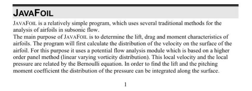

В этой программе можно многое моделировать.
Эта программа наиболее точнее и быстрее обсчитывает профили.
Вдобавок в ней возможно очень просто моделировать всевозможные профили.
А что бы смело переносить полученные данные для использования в летательных аппаратов надо понимать этот принцип обратимости.
Кто тупо верит в Бернулли, тому можно навешивать любую лапшу на уши типа программу для расчета магнитных полей.
Кто тупо верит в вихри, тому эта программа вообще не нужна, поскольку в нет ни малейшего упоминания о вихрях.
А те, кто критически анализирует процессы в этой программе, могут ей пользоваться.
Это - предел серости и дилетантизма. :geek: :LOL: :LOL:
Программа построена на базе вихревого (панельного) метода. И во всю использует уравнение Бернулли.
Об этом написано в первом же абзаце.
Но где уж неучам знать об этом. Поэтому они пытаются трепать имя Бернулли и вихревую теорию, как Тузик грелку.
И тут же восхваляют JavaFoil.
Вы уж трусы наденьте. Или крест снимите. А то создатели новейших теорий в аэродинамике как-то себя совсем дискредитировали.
Как унтер офицерская вдова. :p:p:p:p Создают с нуля. Хотя сами - нули.

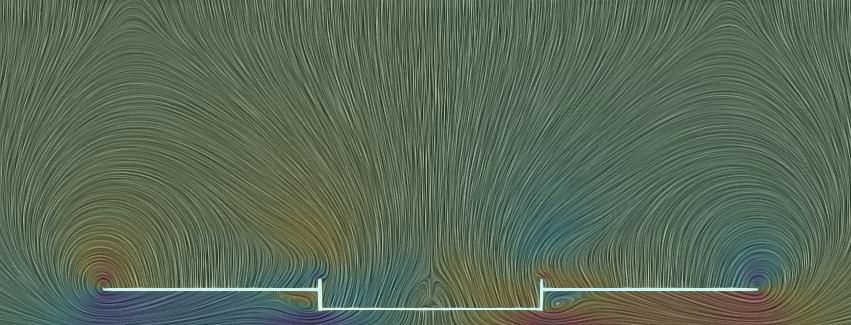

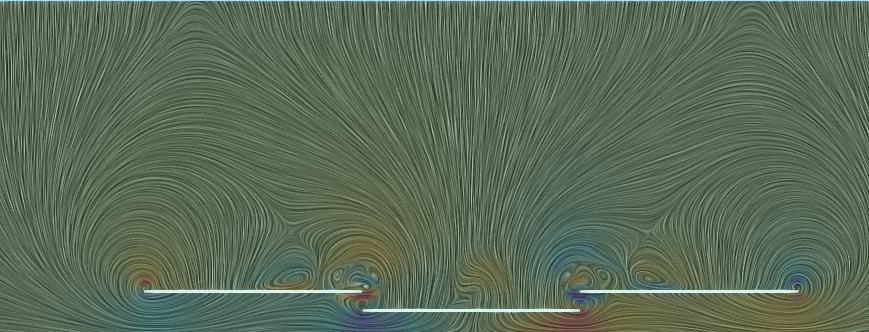

По всему размаху есть скос, а боковых вихрей действующих на законцовку крыла не существует.
Хотите настоять на своем кривоумном мнении?
Так изобразите это перетекание с соблюдением масштаба происходящего.
Легко. Даже с учетом влияния торцевых шайб, чтобы почувствовали разницу
Так что мнение Вашего оппонента совершенно "прямоумное", правильно описывающее физику процесса. А Ваше - сплошные закидоны и выдумки.

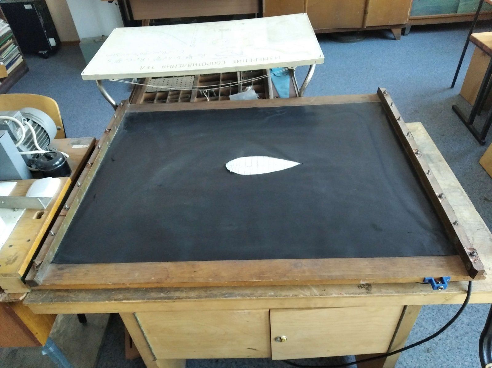

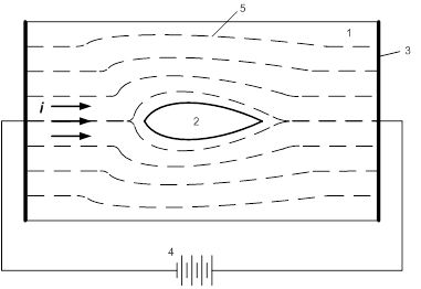

Чтобы рассуждать об электрогидродинамической аналогии надо знать теорию потенциала. Если знать эту теорию, то не возникает дурацких "безмассовых" вопросов.
ЭГДА до сих пор используется при моделировании. Плоская
и пространственная
