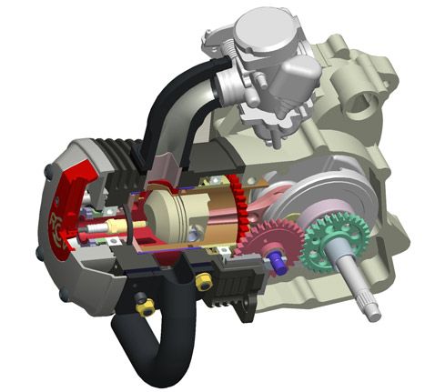

Всё это уже многократно было. И с вращающейся гильзой, и с вращающимся поршнем. И Ваш вариант, тоже предлагался много раз. А что вы хотите досказать к сказанному ?
Или вы считаете, что в обычном двухтактнике, который использует подпоршневое пространство для тех же целей, как и в вашем случае, чего то не хватает ?.

VILOKS сказал(а):
В двигателе вращается только маховик с зигзагообразными направляющими и все нагрузки в нем взаимоуравновешиваются, на подшипник нет никаких нагрузок, а вы мне что показали и говорите что это прототипы, да они и близко не лежали
Всё тоже самое, и всё и всем давно известно, и ваше тоже.

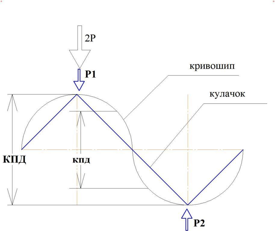

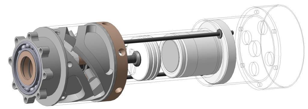

Вал не вращается, как и все остальное, кроме маховика с направляющими, причем в любую сторону, масло центробежной силой нагнетается в паз между ними.

Если вы хотите вызвать у меня интерес к обсуждению вашего проекта, то я не против любой инновации, лишь бы польза от неё была. В вашем случае все замечательно, кроме беговой дорожки. Ролики в ДВС не держат контактную нагрузку, и ничего с этим не сделать.

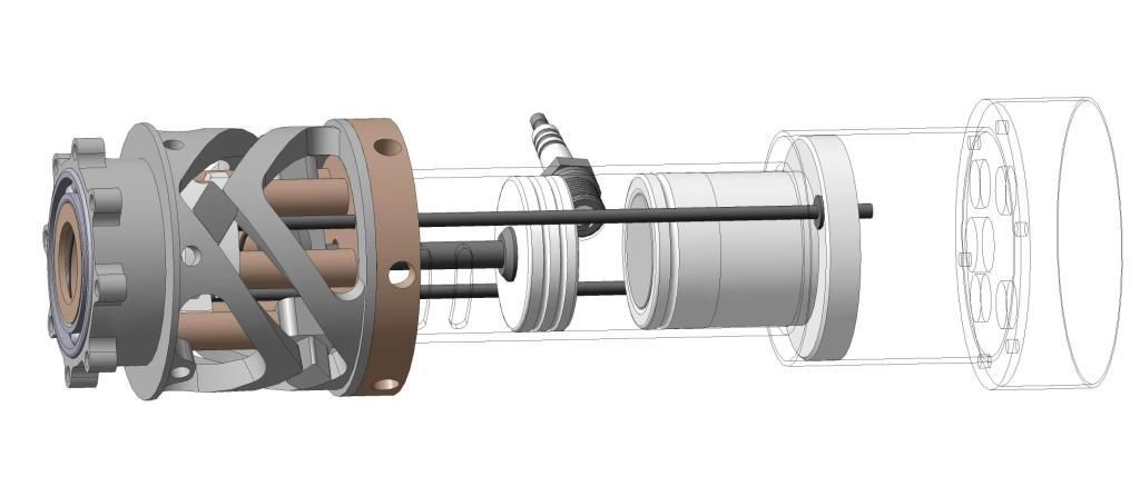

Четыре ромбовидных пальца контактной поверхностью не уступают вкладышу шатуна, и никаких роликов.
Единственное- недопустимо опережение зажигания
А вы уверены, что ваш "квадрат" успеет перескочить с одной дорожки на другую. Как ударный механизм, интересно было бы попробовать, но как ДВС ???

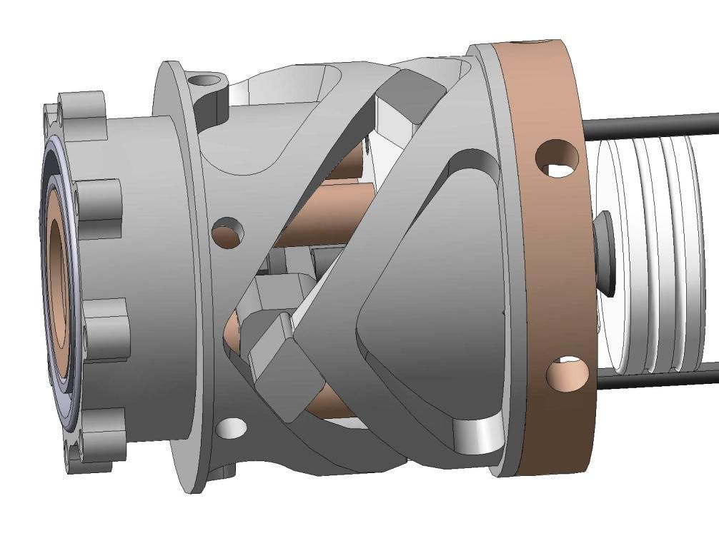

Малейший перекос, и сухари превратятся в "квадро-ролики", факт. И следующий момент, на криволинейной винтовой образующей, вам не удастся создать плоскую пару, ибо плоскости сухаря надо еще и скрутить вокруг собственной оси, чтобы была не линия контакта, а сопряжение плоскостями. Кто такие сухари вам сделает? Нереальная задача.
Думаю ошибаетесь. Перпендикулярно образующей, если можно так выразиться получаются идеальные спиралеобразные две прямые параллельные плоскости. В крайних точках ромб перекатывается тоже идеально. Изготовление кулачков будет раздельное и в дальнейшем они объединятся полым цилиндром.
