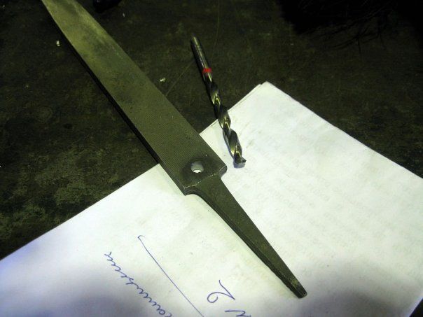

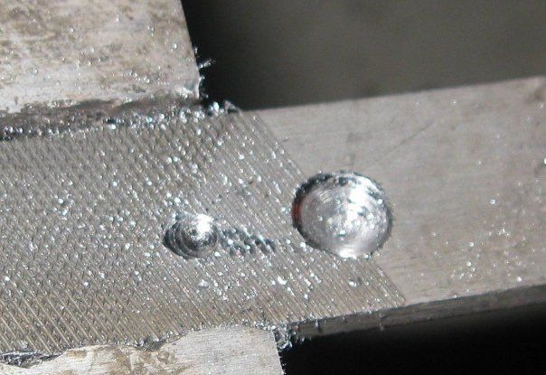

А вот еще интересные снимки после обработки свёрл "серпинтином"

Я не знаю, что это за эффект.
РЕБИНДЕРА эффект - понижение прочности твердых тел в адсорбционно-активных средах (растворах поверхностно-активного вещества, электролитах, расплавах солей и др.). Открыт П. А. Ребиндером в 1928. Используется для повышения эффективности диспергирования, помола, обработки материалов резанием и давлением. При пайке, сварке, применении жидких теплоносителей Ребиндера эффект нежелателен.
Как то так.
Во время Великой Отечественной войны кто-то из учеников того же Ребиндера предлагал в головку противотанкового снаряда заправлять уж не помню соль какого металла. На испытаниях - легко проламывало броню. Насколько я понимаю - в производство не пошло из-за сложностей технологических и дороговизны
Может быть. Эта штука делает поверхность "стекловидной".
