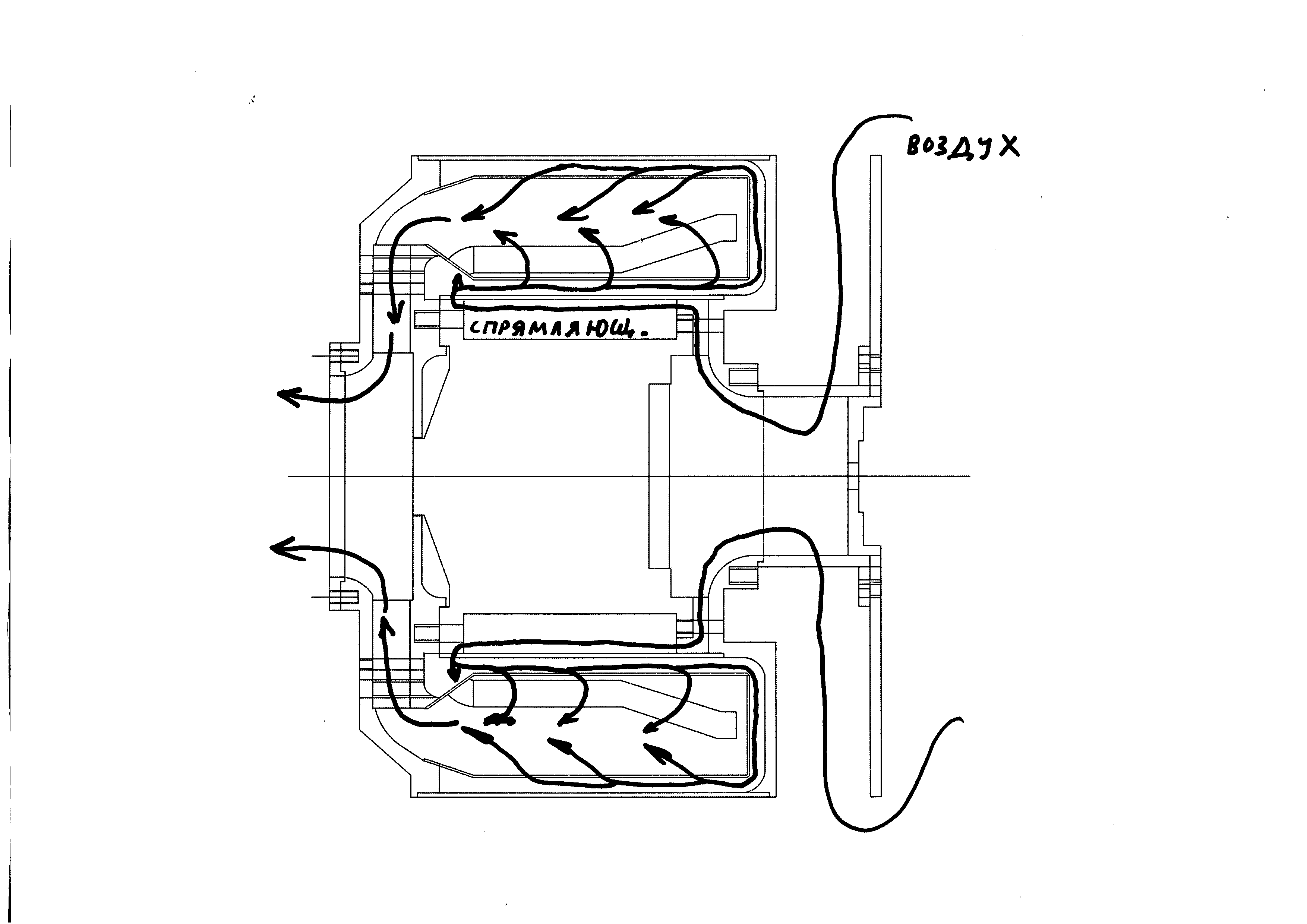

Вот и 111 хотел сказать своё Я в области транспортных ГТД, но судя по фото #2 и #17 газогенератор работать не будет, т.к. за радиальным лопаточным диффузором отсутствует осевой направляющий аппарат. Без него обеспечить нормальную работу камеры сгорания более чем проблематично. Воздухозаборник #16 поможет вогнать двигатель в помраж и сжечь турбину... А на изготовление матчасти были затрачены время, нервы и деньги, материалы. А итог - см. #40!!!
Мне уважаемый 111 сбросил все чертежи и судя по ним работа камеры сгорания обеспечена (см. рисунок)

georgka
Уважаемый noom!
Рисунок- вещь хорошая, вроде бы поясняет, но чаще накапливает вопросы... Остался при своем мнении (не исключаю и своей ошибки) и постараюсь время от времени следить за успехами 111.

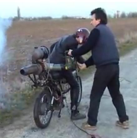

Да  простят  меня  участники  форума  -  в  применение  полностью  самодельного  газотурбинного  двигателя  на  реально  действующем  пилотируемом  ЛА  - я  не  верю ...
Путём  модернизации  серийных  ВСУ  от  самолётов  или  вертолётов -  получить  действующую  силовую  установку  можно  -  об  этом  писали  на  форуме...  Но  тоже  не  совсем  просто.
Встречаются  самоделки  из  подручных  материалов...  Например  -  некий  француз  -  собрал  ГТД  из  автомобильного  турбонагнетателя  -  приделав  к  нему  камеру  сгорания  -  сопло  и  топливную  аппаратуру...  Ну  и  зажигание  -  естественно.  Это  чудо  природы  -  он  испытывал  сперва  на  стенде  -  а  потом  поставил  на  мотоцикл.  Предлагаю  посмотреть  ролики  с  его  экспириментами  и  обратить  внимание  -  что  режим  работы  двигателя  у  него  переодически  нарушается  и  вобще  ГТД  -  работает  у  него  откровенно  стрёмно...
Идея  -  насколько  забавная  -  настолько  и  непростая  в  реализации.
Смотрим  видео :
http://video.yandex.ru/users/kvadrat67/view/13/?cauthor=kvadrat67&cid=6
http://video.yandex.ru/users/kvadrat67/view/14/?cauthor=kvadrat67&cid=6
http://www.youtube.com/watch?v=yy4KH88tLSY&NR=1
Подробнее  про  эту  самоделку  -  можно  прочитать  по  ссылке  :
http://kickstarter.org/forum/index.php?topic=477.0;topicseen
