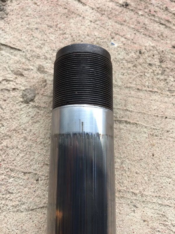

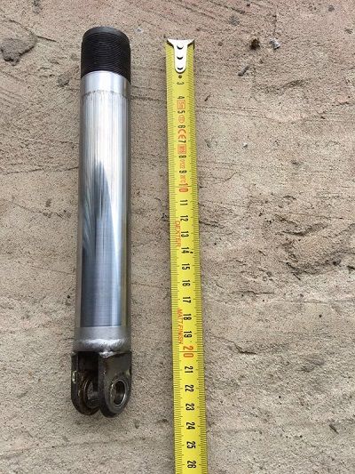

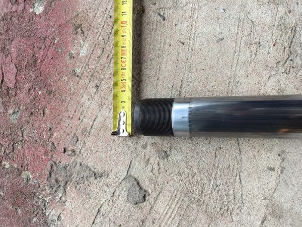

ну хрен ли там восстанавливать?
Ну да) Наварить на местах канавок, отшлифовать, захромировать.
Пожалуй дома на кухне сделаю ;D :cool:
Неужели у нас в Ростове  и окрестностях путевого ремонта гидравлики нет?Экскаваторы,бульдозеры и на прочие агрегаты  штоки гидроцилиндров где то же восстанавливают .Хромирование оружейники делают если что .Навскидку первые попавшиеся:http://www.gidroremservice.ru/
Есть. Но самолет в Ставрополе. Там не берутся говорят метал тонкостенный.
Люди у кого есть на продажу может? :-[

Если риски на фото-износ,сдается новый по образцу изготовить проще будет.Полость штока тоже часть резервуара или просто ради облегчения тонкостенным сделан?
Если техника посадки хорошо отработана- может собрать стойку без газа,начинки и жидкости,нарубить заточенной трубой из камеры автомобильной пятаков резиновых во всю полость для минимальной упругости,как вариант колесо чуть подспустить-да и домой своим ходом  ремонтироваться?Либо опять же как вариант-на перелет заполнить стойку вместо АМГ чем-то погуще,трансмиссионкой например,,на пробеге подольше носовую в воздухе держать(это ж носовая,не?),на разок манжет должно хватить
  Еще с местными байкерами возможно проконсультироваться стоит,вдруг с какого амортизатора шток хотя бы в качестве заготовки подойдет ибо все в этом мире по большей части стандартизировано

Люди может у кого есть шток на продажу? Не могу найти за бугром :(
Рома,если за бугром не можешь найти откуда здесь ему взяться этому штоку если этих самолетов во всем нашем отечестве у тебя и у меня..)  ;)
Почти готово [ch9989] скоро самолёт вновь полетит бороздить просторы нашего неба! Из за этой поломки пропустил слёт а первушино[ch128577][ch128555] :'( :-/

Все готово. но вот стойку никак не смогли накачать как нужно по мануалу 59 бар приспособа хлипкая,только закачали сняли ,стравило :mad: буду изготавливать новую. а пока на 1см левая стойка ниже :-/ главное летать можно! :D

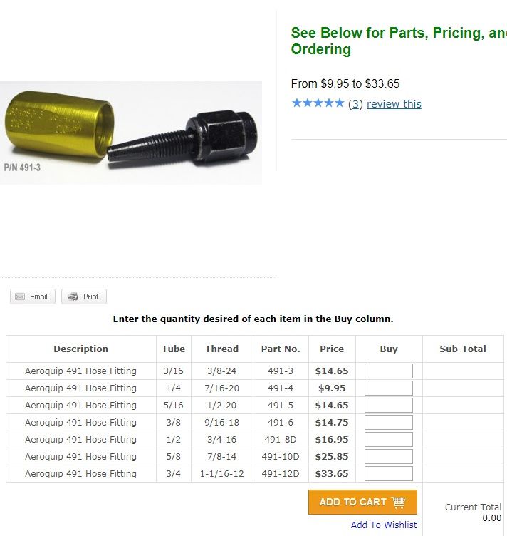

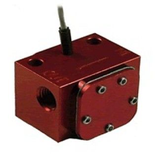

Люди подскажите какую резьбу заказывать к данному девайсу???
Не понимаю я :-[
Не понимаю я
Вы указали таблицу резьбы на гайке гибкого шланга. Такие резьбы могут быть и на гайках жёстких трубопроводов тоже. Но кроме этого Вам ещё нужен штуцер("папа") с коническим соединением на одном конце и с резьбой NTP на другом(Он и вворачивается в этот "девайс"), на который и будет закреплён шланг или трубка. У Вас должна быть инструкция на этот "девайс", а там будет указан размер резьбы. Скорее всего размер резьбы там будет - 3/8. В тормозных системах размер соединений обычно = 1/4, в топливных = 3/8.
А выглядит этот штуцер так:
http://www.aircraftspruce.com/catalog/hapages/an816.php
Гайки к нему для трубок:
http://www.aircraftspruce.com/catalog/hapages/an818.php
И насадки к ним:
http://www.aircraftspruce.com/catalog/hapages/an819.php
Гайки для шлангов:
http://www.aircraftspruce.com/pages/ha/fit_zstratoflex/strato676.php
Опишите подробнее, что вам нужно.
