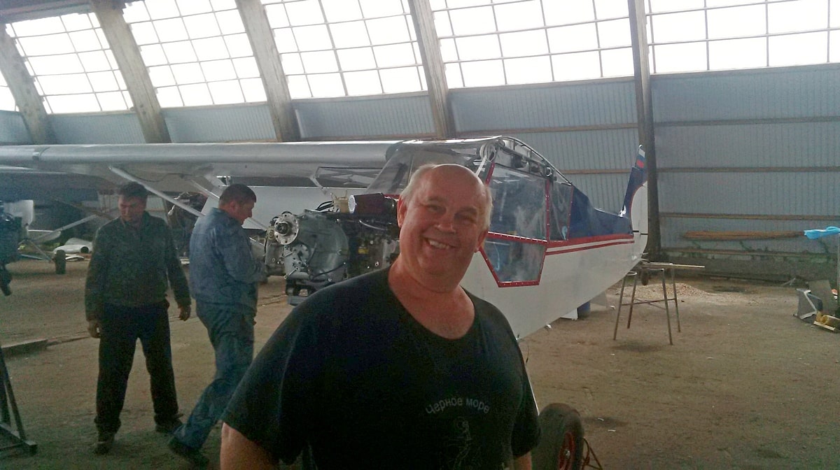

На фото смотрится как-будто V-образность меньше стала в сравнении с предыдущими КитФоксами. Или это просто фото "выравнивает"?
