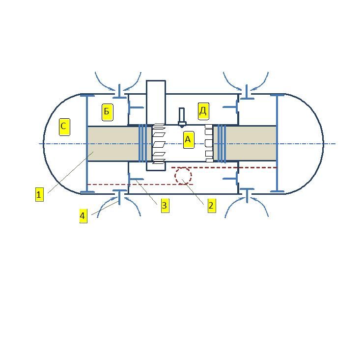

       Возвращаясь к теме важно сказать, что существует много разных схем СПГГ (здесь и далее имеем ввиду все названия установок)
        Чаще других реализовывалась схема с внутренними компрессорными полостями Б и наружными буферными С. Из компрессорных полостей Б сжатый воздух нагнетался в рессиверную полость Д. Далее через впускные окна он попадал в рабочий цилиндр А и после цикла расширения устремлялся в выхлопные окна и выпускной газовод. Компрессорная полость Б имела впускные 4 и нагнетательные 3 автоматические клапаны. Движение ступенчатых поршней 1 синхронизировалось реечным механизмом 2.
        Полезно рассмотреть преимущества и недостатки этой схемы.
Из недостатков: наличие реечного механизма - требуется смазка, доп.мех.потери; в буферных ёмкостях "Б" могут возникать разные по величине давления из-за разности износа уплотнений или огрехов изготовления, например; то же относится и к компрессорным ёмкостям "С"(при этом возникают разные по величине нагрузки на рейки/шестерню); Этого можно избежать, если соединить буферные ёмкости "Б" соединительным каналом, то же касается и компрессорных ёмкостей "С", при этом наргузки на реечный механизм минимальны, а в некоторых случаях от него можно вообще отказаться(тогда будет "честный" свободно-поршневик).
Из достоинств:
Наличие... реечного механизма! ;) Т.к. если вместе с вышеприведёнными изменениями посадить на шестерню электрогенератор. то получим компактный и мощный генераторный агрегат импульсного тока с приличным суммарным двигатель-электрическим КПД. Плюс можно будет запускаться от генератора(это ж обратимая эл.машина). В некоторых случаях можно отказаться от буферных ёмкостей "С" - на обратном ходе(сжатие) использовать генератор как эл.двигатель, современная электроника такие кульбиты вполне обеспечит. Хоть завтра. Заодно решиться проблемма работы СПГГ на малых нагрузках. Или снабдив шестерню/генератор спиральной пружиной(как в эл.будильнике "Слава" ;))
ИМХУ. :)
камеру сгорания и СПГГ, и обычного двигателя иногда называют реактором
Оно так и есть. По своей сути ДВС является импульсным термохимическим реактором. И по этому. Если хочешь получить хорошие рабочие параметры и "экологию" занимайся химией горения. Например надо изучать теорию цепных химических реакций Зельдовича.
Реечный механизм как раз и устраняет разность скоростей движения. Кроме реечного существует ведь и рычажный. Вариантов много, вот кто это только будет делать, особенно в нашей "либероидной" стране. Тут, дай Бог, окончательно не скатиться к каменным топорам. Государству инновационная деятельность по боку, а у частников задача иная, они делают деньги. Вообщем частника понять можно, нафига ему заморочки. Мы даже не в капитализме, мы в феодализме. Сделали эдакое сальто-мортале, назад прогнувшись, перед Западом. Перелетели капитализм и приземлились в феодализме, да не удачно, мордой об асфальт, только сопли кровавые полетели. Всё это лирика.
      Для двух узлов СПГГ, работающих в противофазе, наличие синхронизирующего механизма – техническая необходимость. Реечный более компактен и технологичен, чем рычажный.
      Уравнительные трубы для буферных полостей применяются. Они же часто служат для подачи пускового воздуха в буферные полости при запуске.
       Уравнительные трубы для компрессорных полостей предусматривать не нужно, т.к. выравнивающим элементом является сам ресивер. В период соединения его объема с компрессорными полостями при открытых нагнетательных клапанах, давление в противолежащих компрессорных полостях выравнивается.
      Главное преимущество СПГГ с внутренними компрессорными полостями (наиболее известен серийный СПГГ -  GS-34) – относительная конструктивная простота.
Кроме того:
- схема имеет минимальное количество поверхностей трения;
- для подпитки и режимного изменения начального давления в буферных полостях достаточно давления воздуха, достигаемого в ресиверном объеме, т.е. не требуется дополнительный компрессор.
      Среди основных недостатков:
- повышенная потребная цикловая работа буферных полостей, т.к. ее должно хватать для цикла сжатия в компрессорных полостях и в рабочем цилиндре одновременно;
- из-за несовпадения фаз сжатия в компрессорных полостях с фазой продувки рабочего цилиндра, неизбежно нагнетание сжатого воздуха в ресивер замкнутого объема, что приводит к повышенным потерям внутренней энергии и дополнительному расходу топлива. Уровень потерь зависит от относительного объема ресивера.
      Существуют схемы СПГГ с внешними компрессорными полостями. Они могут быть совмещены или разделены с буферной полостью.
      В совмещенном варианте получаются очень большие диаметральные габариты СПГГ и высокое конечное давление на буферном участке, т.к. только на части рабочего хода накапливается энергия для обратного движения блока поршней. Другая (начальная) часть хода реализует компрессорную функцию.
      В раздельном варианте появляется дополнительные внешние цилиндры с поршнями, играющие роль буферов повышенного начального давления. Для их подпитки и регулирования уже требуется дополнительный компрессор. Схема существенно усложняется. У фирмы Зульцер был СПГГ, где буферы повышенного давления преобразовывались в дополнительные рабочие цилиндры со своими камерами сгорания и форсунками. Агрегат становился еще более сложным. Пропуски вспышек во внешних цилиндрах могли создавать высокие нагрузки на синхронизирующий механизм.
      Если компрессорные полости организованы по обе стороны компрессорного поршня их потребный диаметр снижается в 1,4 раза. СПГГ получается ужатым по диаметру, но удлиненным в продольном направлении, что не всегда приемлемо.
      О том, как можно сгладить некоторые недостатки перечисленных схем, в следующем сообщении.

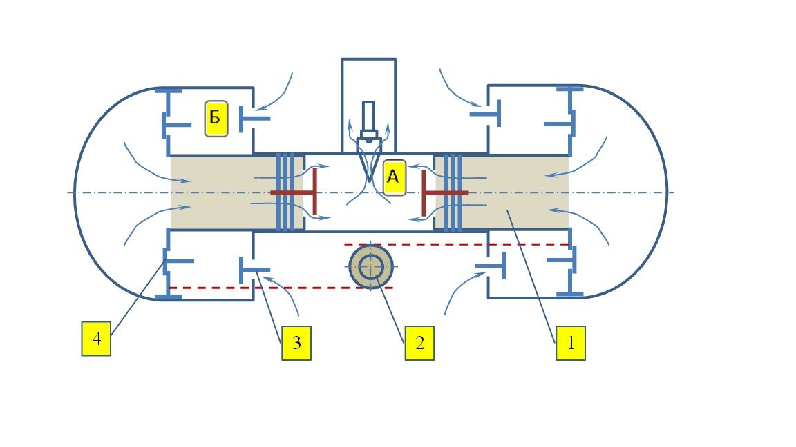

Многие недостатки описанных схем СПГГ можно устранить или сгладить, если использовать изобретение, суть которого изображена на рисунке внизу. В нем реализуется прямоточное (последовательное) движение потока воздуха к рабочему цилиндру.
     В этой схеме ресивер отсутствует. Он не нужен. При прямом ходе поршней рабочего цилиндра воздух засасывается в компрессорную полость Б через всасывающие клапаны 3. При обратном ходе поршней воздух в полости Б сжимается и через нагнетательные клапаны 4 попадает в буферно-компрессорную полость С.
      При следующем прямом ходе поршней воздух в полости С сжимается и вблизи положения поршней в НМТ через впускные клапаны (или окна) рабочего цилиндра продувает и заполняет его. С началом обратного движения поршней продувочные клапаны (или окна) закрываются, а оставшейся работы буферно-компрессорной полости С достаточно для приведения блока поршней в ВМТ, воспламенения и начала прямого движения поршней в новом цикле.
     Компрессорная полость Б в этой схеме является первой ступенью сжатия. Полость С - второй.
     Разделение давления наддува на две ступени сжатия повышает объемный КПД полости Б, уменьшает рабочую температуру автоматических нагнетательных клапанов, устраняет необходимость в регулировании буферных полостей по режимам работы СПГГ. Разделение работы сжатия воздуха на две ступени (слева и справа от поршня) уменьшает, также, потребную работу буферной полости для обеспечения обратного хода, что является очень существенным фактором.
     Регулирование давления в полости С происходит автоматически вслед за изменением производительности полостей Б. Не требуются и уравнительная труба, т.к. выравнивание давлений в полости С происходит в период открытия продувочных клапанов в рабочем цилиндре.
    Для управления работой СПГГ, кроме управления расходом топлива, достаточно одним из известных способов регулировать производительность компрессорных полостей Б. Самый неэкономичный из них – дросселирование на входе (как в ДВС с КШМ). Самый экономичный - изменение мертвого пространства в каждой полости Б.
     В таком виде СПГГ уравновешенных симметричных схем получаются наиболее простыми и с хорошими удельно массовыми параметрами.
