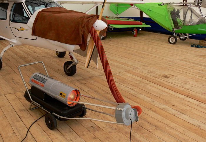

Мы вчера протестировали такой вариант. За 5 мин двигатель прогрет. Так же можно прогревать и кабину самолёта перед вылетом.

За пять минут масло не прогрееш, а че там за шланг такой забавный, диаметр и где взять?

А мы не масло грели а двигатель. Нам нужно было цилиндры прогреть. Масло по позже когда будет по холоднее. У нас полусинтетика.  Внутренний диаметр шланга 112 мм. Привёз из Америки. А чё надо такой шланг?

Сотка нужна для тех же целей

200 рублей 3м алюминиевой гофры на любом рынке. От 100 мм, далее 120, 125, 150 и более. Даже с учетом возможных теплопотерь и пинания ногами обойдется дешевле и быстрее. Да и самое главное, можно на пушку надеть непосредственно или через переходник.
Проверено для обогрева помещения.

Хочу посмотреть, как Вы оденете алюминиевую гофру прямо на пушку, если температура плавления алюминия 660 градусов, а у пушки прямого нагрева на выходе 800. Я думаю можно сделать такую же схему через удаление. Второе самое главное нужно обеспечить продув воздуха. Не все печки имеют мощный вентилятор.

"Правильные" печки имеют теплообменник, с одной стороны которого горячие продукты горения, а с другой продувается большое количество воздуха.

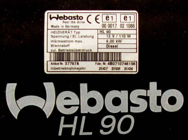

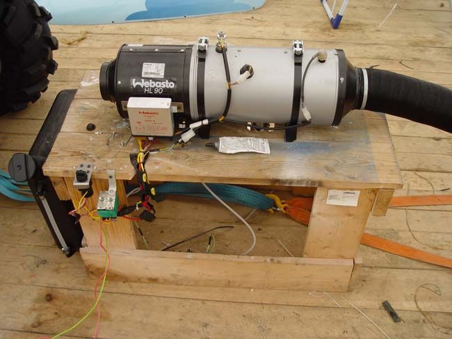

У нас единственная в России вебаста большая дизельная и при этом двенадцати вольтовая. Они там решили что проще нам прислать чем объяснять почему нельзя ;D Дима ты не про градусы ты про шланг скажи.

Про шланги. Всё просто заказать и оплатить.

Дима привет! Тепловых пушек не питающихся электротоком тем или иным напряжением небывает. Смотря для каких целей она нужна.  Бывают варианты от 12в до 360 в. Первые идут на топителях в армейских кунгах , для небольших объемов очень эффективна, в кунге 131 зила МТО АТ  зимой в 20 гр. мороз мы нагоняли температуру за 30гр . минут за 30.  Питается солярой но довольно экономична. Достать можно у военных.  В магазинах сейчас полно тепловых пушек работающих на газе но вариант скажем , по мне так ниже среднего.  Во первых слаба теплоотдача, во вторых воняют(хоть и не очень ,но не приятно) газом, в третьих сжигают кислород, так как работают на внутреннем кислороде помещения в отличие от выше сказанного та забирает с улицы. Есть варианты типа булеръяна  работают но отходах и дровах. Если такой вариант тебя устроит, могу сделать чертеж пушки которую использовал когда занимался сушкой дерева. Только ты не написал для каких целей тебе нужна пушка , и какая требуется мощность.
А вит и бывает У меня в гараже стоит такая. Ждет рукава!

Интересное решение.
А где вы раздобыли такой центробежный вентилятор?
Что за марка, характеристики?
Где применяется?
