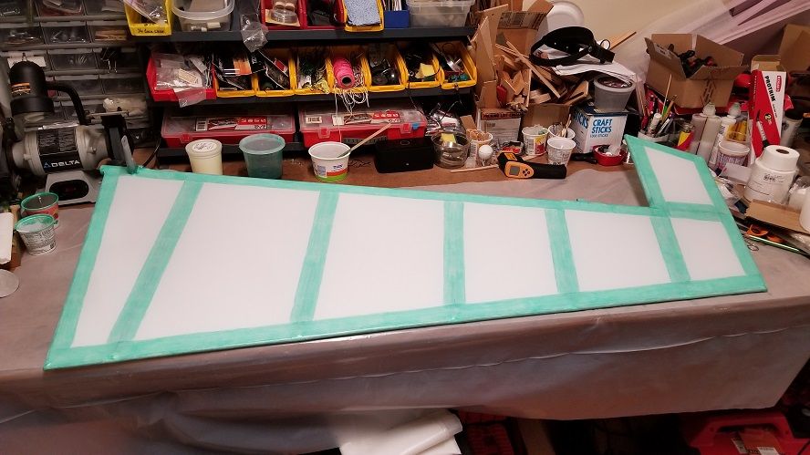

Я, не имея опыта, рискнул пять или уже шесть лет назад. Сначала переобтянул "правильной" синтетикой (той, что сертифицирована АРЗ для АН-2) пару рулей, но экспериментировал с составами. Клеил 88 клеем и попробовал разные материалы для пропитки. Специально сделал несколько фанерных рамок с приклеенной тканью. Все материалы на основе органических растворителей были забракованны - растворяли или размягчали клей. Подошли лучше всего составы на основе водных акрилов-акрилатов и неплох оказался водный полиуретановый лак, но он дороговат.
По защите от ультрафиолета. В основе волокон синтетики один и тот же полимер и он очень стойкий к ультрафиолету, более стойкий чем многие покрытия, и я таким образом закрыл этот вопрос. Самолёт на стоянке должен быть под чехлами.
Строительные краски на водной основе (акрилаты, латексы) довольно эластичны, вполне удовлетворительно держатся на синтетике, стойки к ультрафиолету, особенно белые на основе титановых белил. Важно отсечь те, в составе которых преобладает мел или мраморная пыль, они механически слабые - сыплются.
Другое важное качество водных акрилов - они защищают клей от воздействия растворителей в последующих покрытиях.

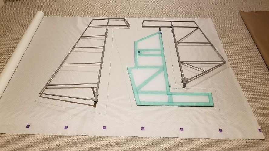

Сертифицированную синтетику пришлось покрывать (валиком) в два слоя. Делать это пришлось очень аккуратно, краска норовила протекать через редкую ткань и ровно наносить понадобился правильный валик и навыки. Зато когда я нашёл "молочку" такой же плотности (кстати в пять раз дешевле), многие вопросы упростились.
Ребята путают синтетику с молочкой/ применяется для фильтрования/. Вот молочку просто обязательно стоит эмалитить, а лавсан конечно нет.
Отличается только плетением. Также хорошо натягивается утюгом или феном. Молочка сплетена плотней и она как бы более гладкая и соответственно достаточно одного слоя пропиточной краски. Ну для надёжности можно вторым слоем пройтись по клею для защиты, что я и сделал.
Весь остальной свой деревянный самолёт я переобтянул молочкой плотностью 130 г. Клей 88 и клей "момент" для пробки - они очень похожи.
Пропитал дешёвой строительной краской на водной основе. Покрыл двухкомпонентной акриловой автокраской из краскопульта в два слоя. Краска без пластификатора. Вот уже четыре-пять лет (в разных местах) эксплуатации самолёта включая одну полную зиму и ещё ползимы под чехлами на открытой стоянке без нареканий.
