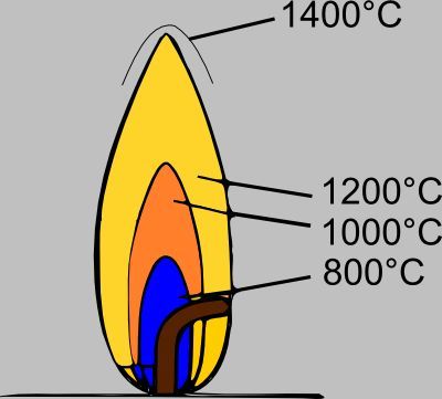

   Ты лучше обрати внимание на температурный режим из твоей картинки работающего двигателя и сравни с горящим пламенем свечи...  (подумай - почему они отличаются)
У свечи, в районе фитиля происходит испарение воска, на это требуется энергия/тепло потому тут самая низкая температура(смесь сильно переобогащена). Далее смесь всё более обедняется, да плюс ещё тёплые газы подымаются вверх, нагревая окружающий(и поступающий к пламени) воздух. Вот и всё :)

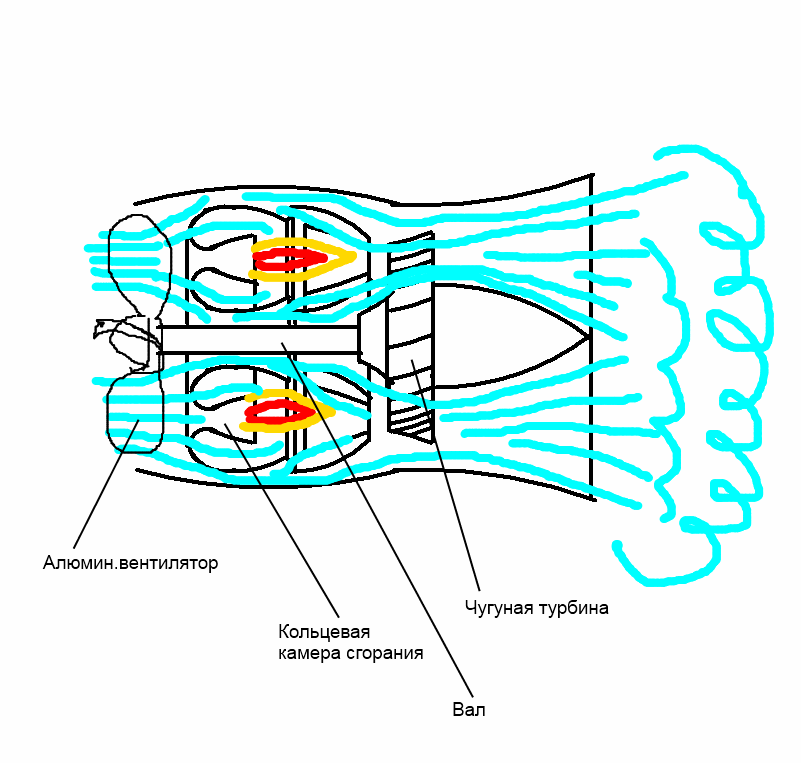

А вот такую "кастрюлю" можно и осилить:
Нафига? Двухконтурный ГТД в гараже - это что-то! Тут бы одноконтурный смастрячить, уже подвиг.
По-этому предлагаю: плюнуть на это безнадёжное дело. Перейти в ветку "реактивный своими руками", объединица с автором и общими усилиями сваять действительно простой ГТД. Без компрессора(как вариант) и даже без турбины(не прямоточник!) ;)

Тогда это будет уже не свеча.

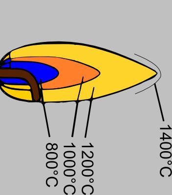

    ...да я как раз и намекал на это (но-ыть температурный режим всё-таки останется прежним   ...я ведь не перевернул эту картинку уже на другой планете)

У свечи совершенно иной процесс горения, как правильно Джон сказал: обогащенное(малая температура),нормальная смесь и обедненная(наивысшая температура). У горелки наоборот, ибо воздух(кислород) принудительно подают в смеситель.
Ладно, не об этом сейчас, а то опять спор до драчки. Руслан: вот такую кастрюлю сможешь сделать?
Ради спортивного интереса. У кольцевой камеры желательно на выходе понаделать направляюшие перегородки, чтобы газ тек не прямо, а наискось, закручиваясь.
Это называется сопловый аппарат. ;)
