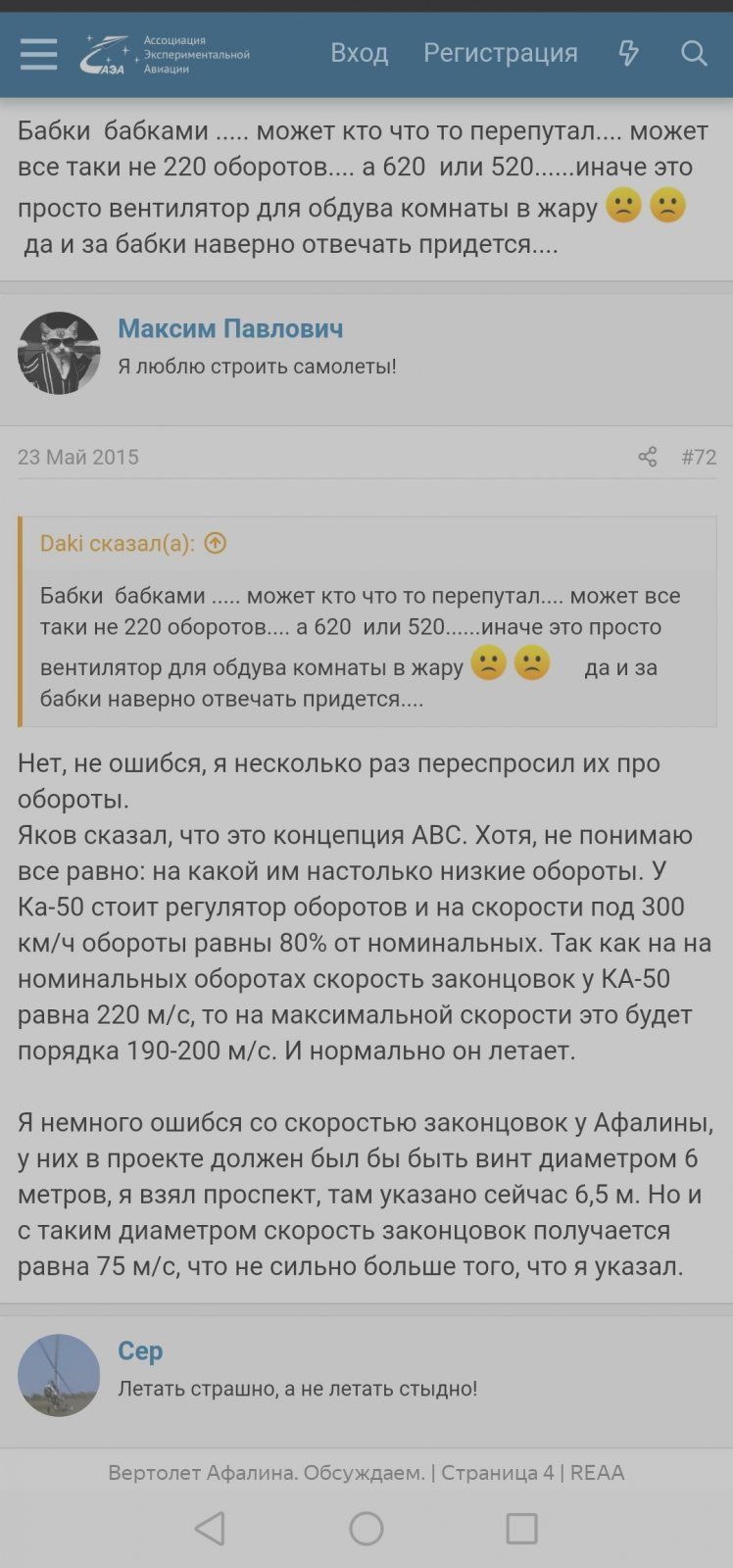

Большое сомнение вызывает несущая система. Что то новенькое, но логично рассуждая невольно думаешь ,что огромный коллектив Камов вот не додумался так сделать. Кабина реально тесная, обжимать мидель конечно надо , но на скоростях вертолета сделав её пошире машина мало чего потеряла бы.

Пусть выйдет сюда на трибуну и пояснит народу куда он собрался лететь на вертолёте, минимальная взлётная масса которого равна примерно 500 килограмм, на несущей системе, которая с такими параметрами создать тяги больше двухсот килограмм просто не в состоянии.
