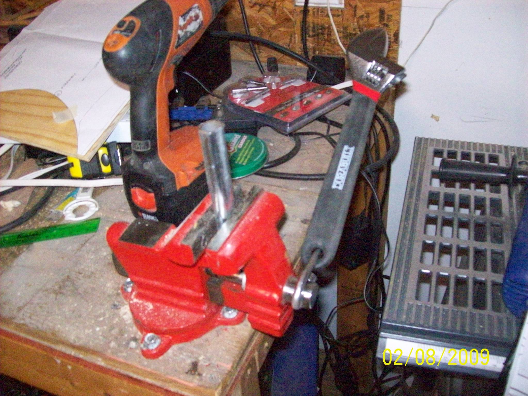

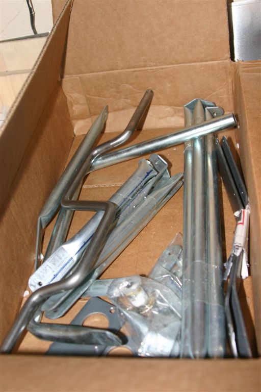

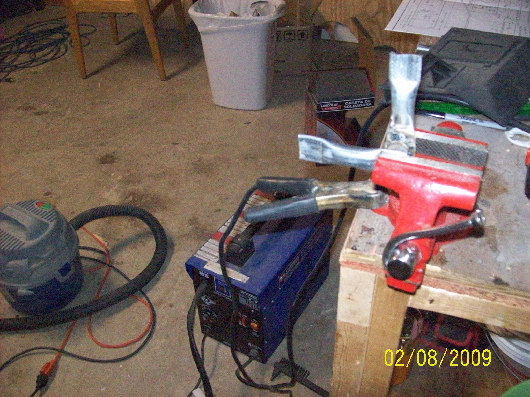

Как правильно(технология, приспособления) заделать концы труб как на фото? И чтобы было красиво и аккуратно, "по фирменному".

Как на фото,неправильно((((Как правильно(технология, приспособления) заделать концы труб как на фото
а как правильно????Как на фото,неправильно((((
И не забыть заделать втулку (наконечник) в трубе. Например 2-мя болтами крест на крест с дистанцией 15-20мм.Более качественная заделка - выточить алюминиевую втулку и вставить внутрь, а снаружи - фрезером сделать плоскость. Можно даже поискать пруток в магазине, что бы в трубу влез, что б не точить.
1.Я отвечал на вопрос топикстартера.Спасибо, в данном случае необходимо получить плоские законцовки. В штатах эти трубы называются E.M.T. comduit, аналога у нас не нашел
А греть надо? Трещать не будет?На самом деле сплющивать конец трубы даже из Д-16Т или 30ХГСА в состоянии поставки вполне корректно с точки зрения прочности и отсутствия трещин вполне возможно.Для этого надо лишь в процессе прессования сжимать лишь центральную часть трубы так,чтобы за обжимкой осталось место для образования на концевых частях сплющенной трубы бульбов (так что сечение имеет форму гантели).При этом необходимо в соответствующий момент вставить в края ответстия стержни толщиной,соответствующей допустимому радиусу гиба для материала трубы (для Д-16Т это 3 толщины,т.е. при стенке в миллиметр получатся бульбы внутреннним диаметром 6 мм).
Приведен вариант,многократно исппользованный и испытанный как на алюминиевых,так и на стальных трубах разных диаметров и толщин стенок.Материал нигде не нагревался и трещин не было обнаружено нигде - да и причин для этого нет.Для приклепки к концу трубы плоского наконечника иногда приходится сплющивать до получения плоскостей - тогда заранее зпасверливаем отверстие,служащее стоппером получающейся в процессе сплющивания трещины;после сплющивания плоский конец обрабатываем до выравнивания кромок трещины.А греть надо? Трещать не будет?
