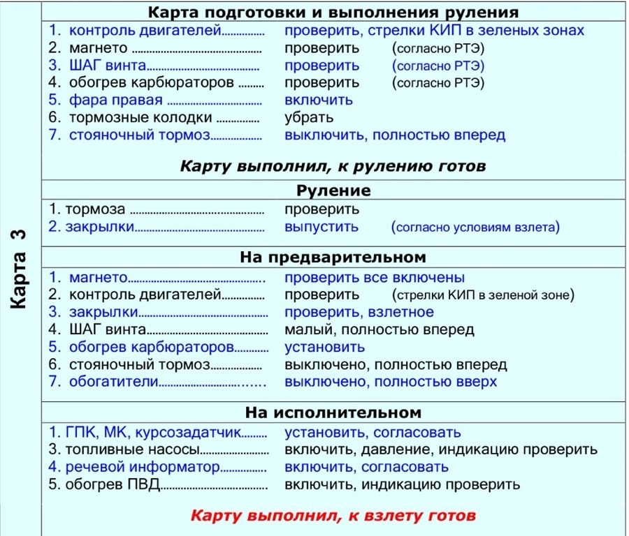

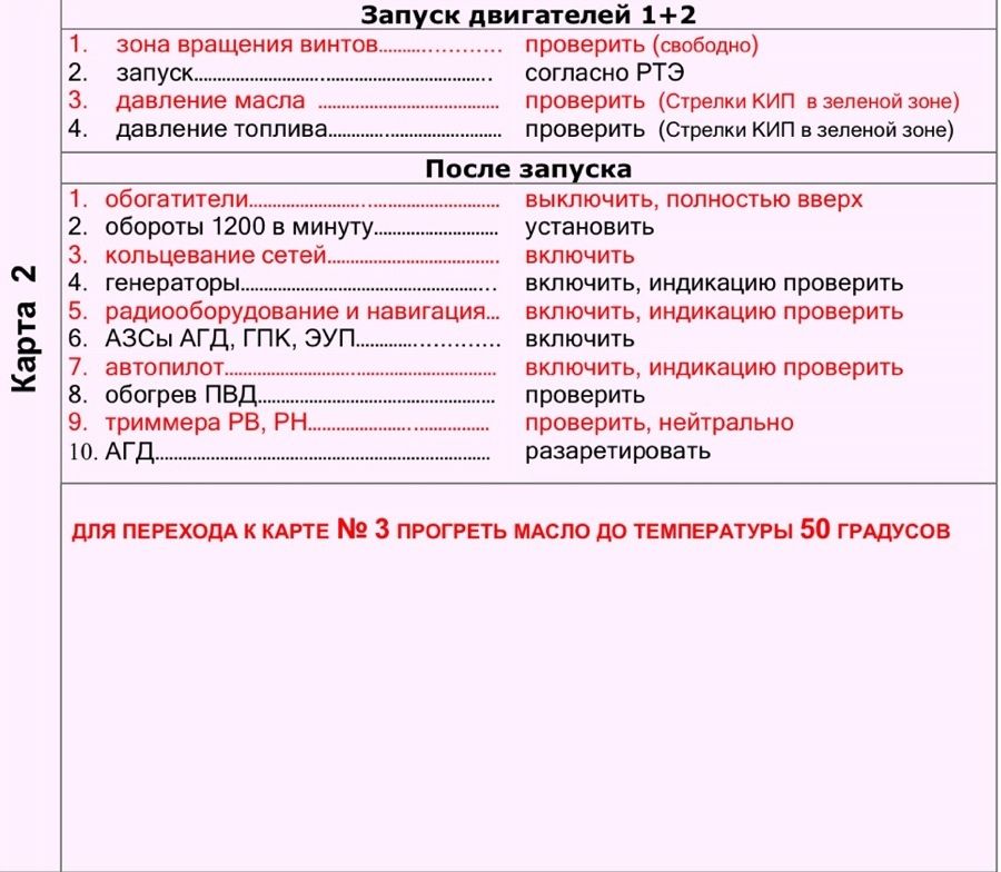

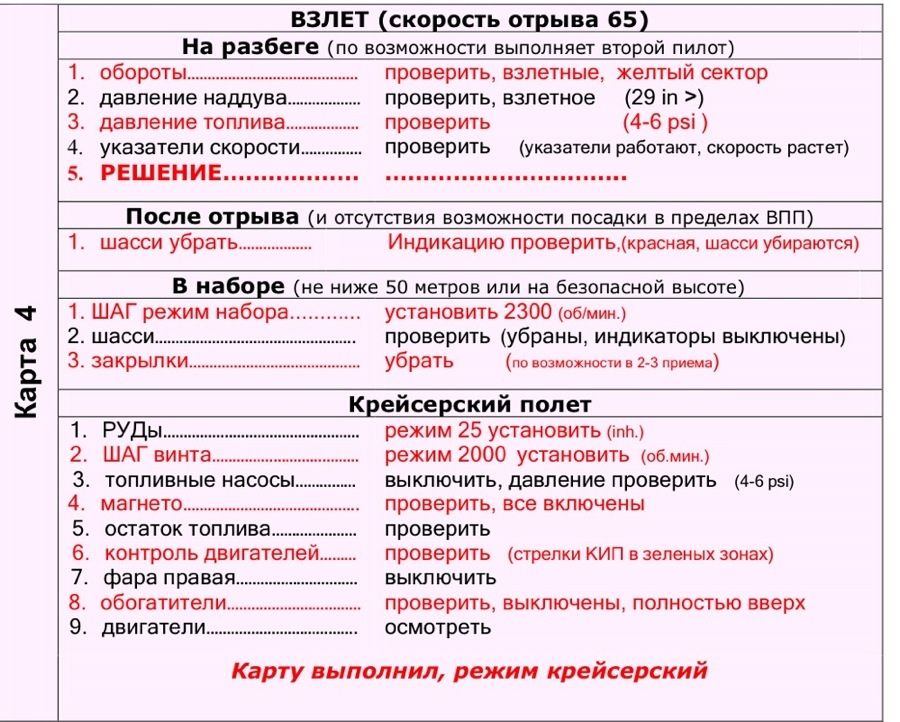

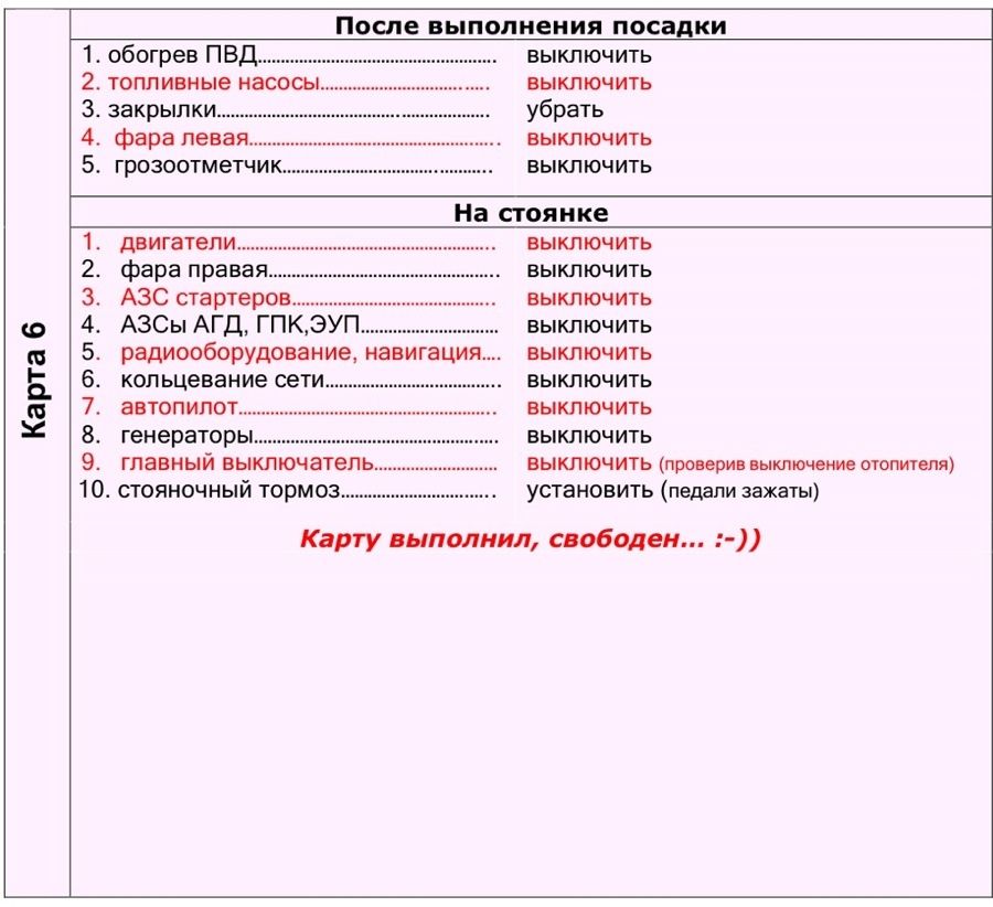

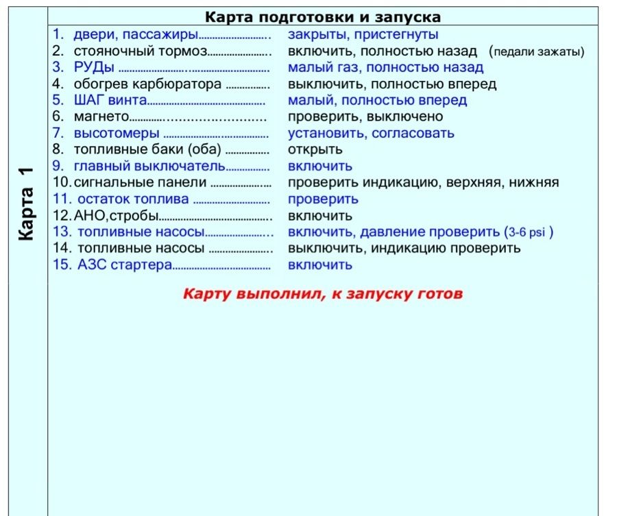

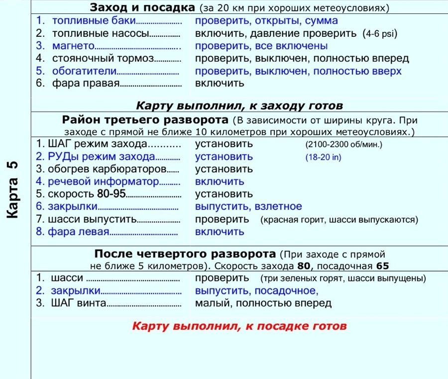

Карта крейсерского режима полета сама по себе абсолютно не интересна и является просто заключительной частью обязательных проверок для принятия решения "еще раз подумать не стоит ли вернуться"))
Все карты становятся супер актуальны после промежуточной посадки через четыре часа полета с предстоящими еще четыремя часами. А если вам на промежуточной посадке еще и пришлось пробежать кросс по службам аэропорта и пройти пару таможенных постов за день, то легко вообще забыть не только свой позывной и пункт назначения, но и зачем ты туда летишь...))
Свои карты я дорабатывал из контрольных карт производителя ЛА с учетом своей специфики, личных особенностей и грустного опыта своего и чужого. Прикрепить ПДФ наверно не смогу с айпада.
