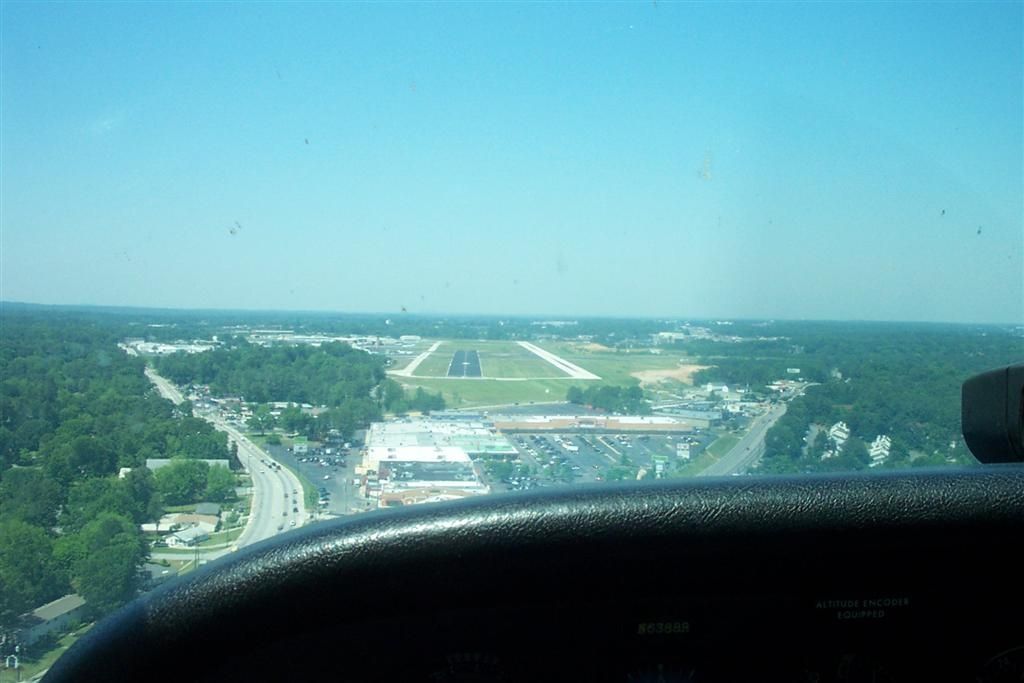

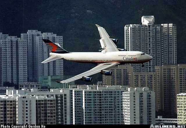

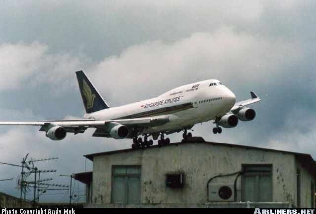

Вообще-то в мире по правилам воздушного движения можно летать "над головами". Например в США можно летать над городами и населёнными пунктами, но не ниже 1000 футов(300 метров) даже на одномоторных ЛА. А над редко-населённой местностью, можно не ниже 500 футов(150 метров). А при заходе на посадку или взлёте, высота вообще не ограничена.
Если на то пошло, то нужно запретить и автомобильное движение в городах и населённых пунктах. Не дай бог, кто-то врежется в дом или остановку общественного транспорта.
