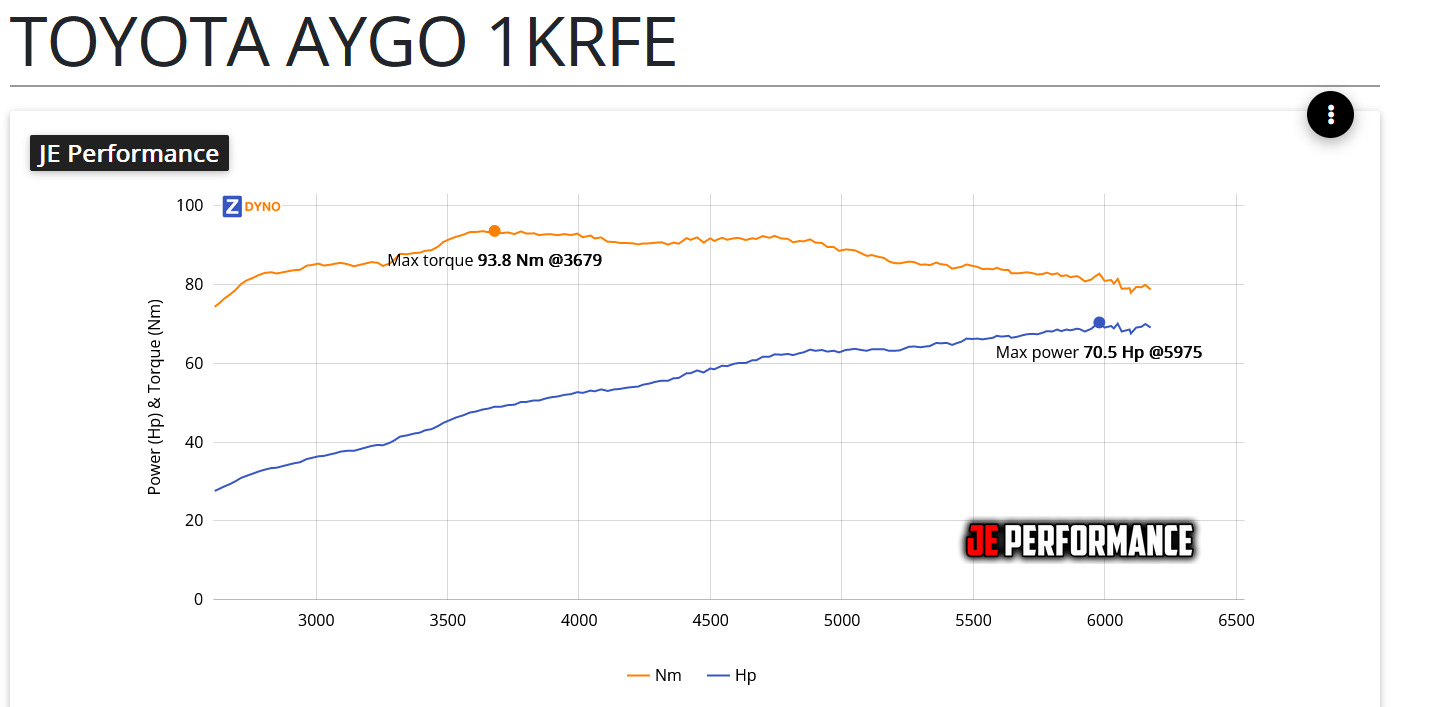

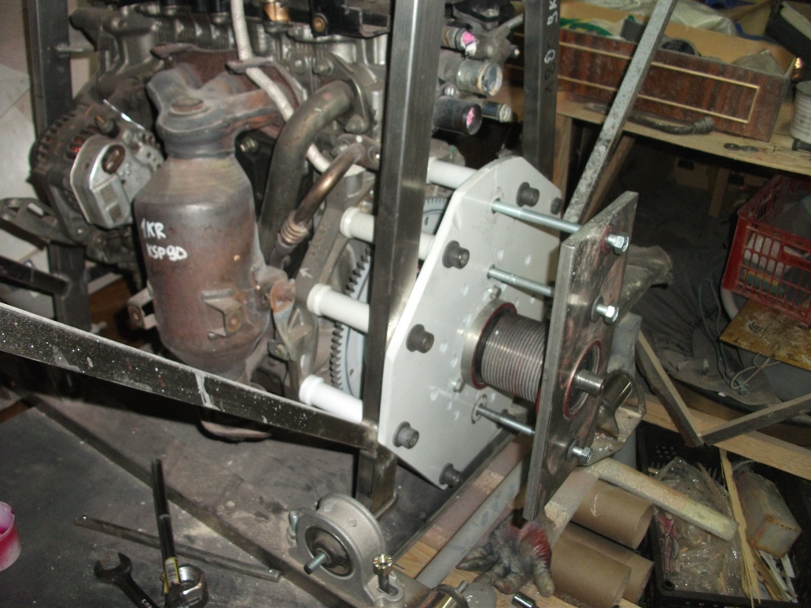

Нужен график мощностей по оборотам этого мотора ??? Или хотя бы мощность на 5 000 и 5500 . Для расч. винта .

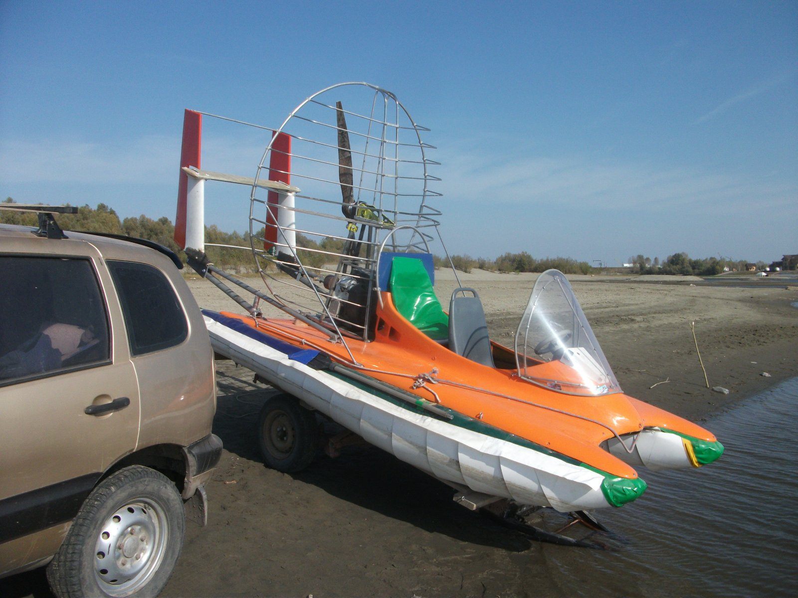

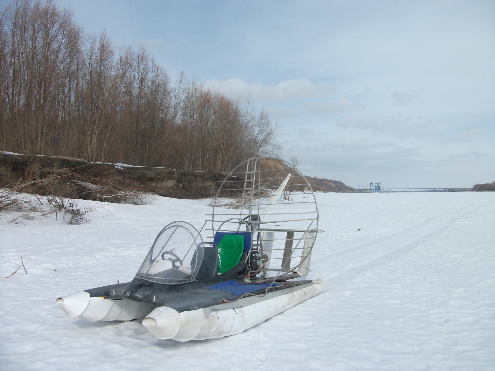

Или кто на каком винте летает ?? ездит , плавает .........редуктор 1:2 у меня ......аэроглиссер. Ставлю вместо стоявшего Лифана 24 л.с
Учтите что указанный там список мощностей и крут.момента указан не для одного мотора, а для разных версий- каждая строка для своей версии
Да мне собственно в первом приближении достаточно .......чтобы не" пальцем в небо". Сделаю мулинетку исходя из полученных 45 л.с на 4800 об и крутану - проверю .
Пропеллер уже опираясь на этот замер считать и делать .

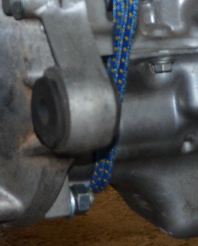

Здравствуйте. Не подскажете от чего сайлентблоки и втулки подходят в уши крепления на редукторе чернова. Вроде от Жигулей. Но хотелось бы поточнее. Заранее спасибо.
И еще вопрос. Есть ли альтернатива редуктору Чернова.? Чернов может и хороший производитель редукторов. Но млин уже месяц как слышать про завтра надоедает. Вроде Виноградов есть. Даже сайт нашел. И даже в списке двигателей на которые делает редуктора есть и 1кр. Но цены почему то нет.

Я ставил редуктор от Rotax582, до сих пор двигатель и редуктор в работе...

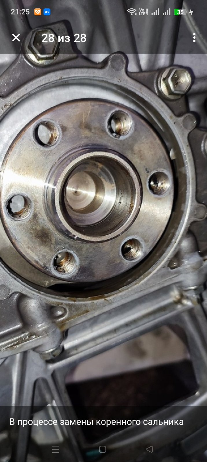

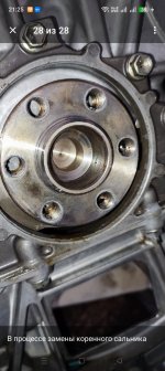

Всем привет, поделитесь размерами разболтовки коленвала

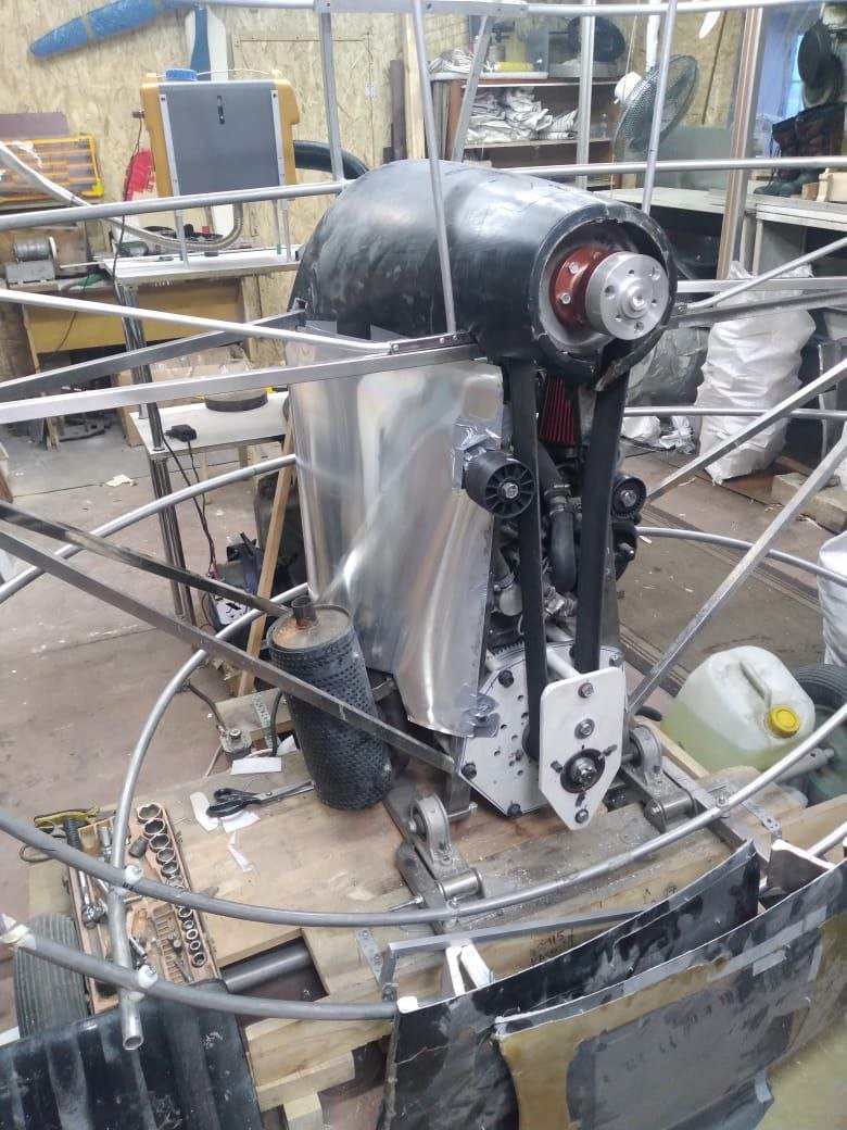

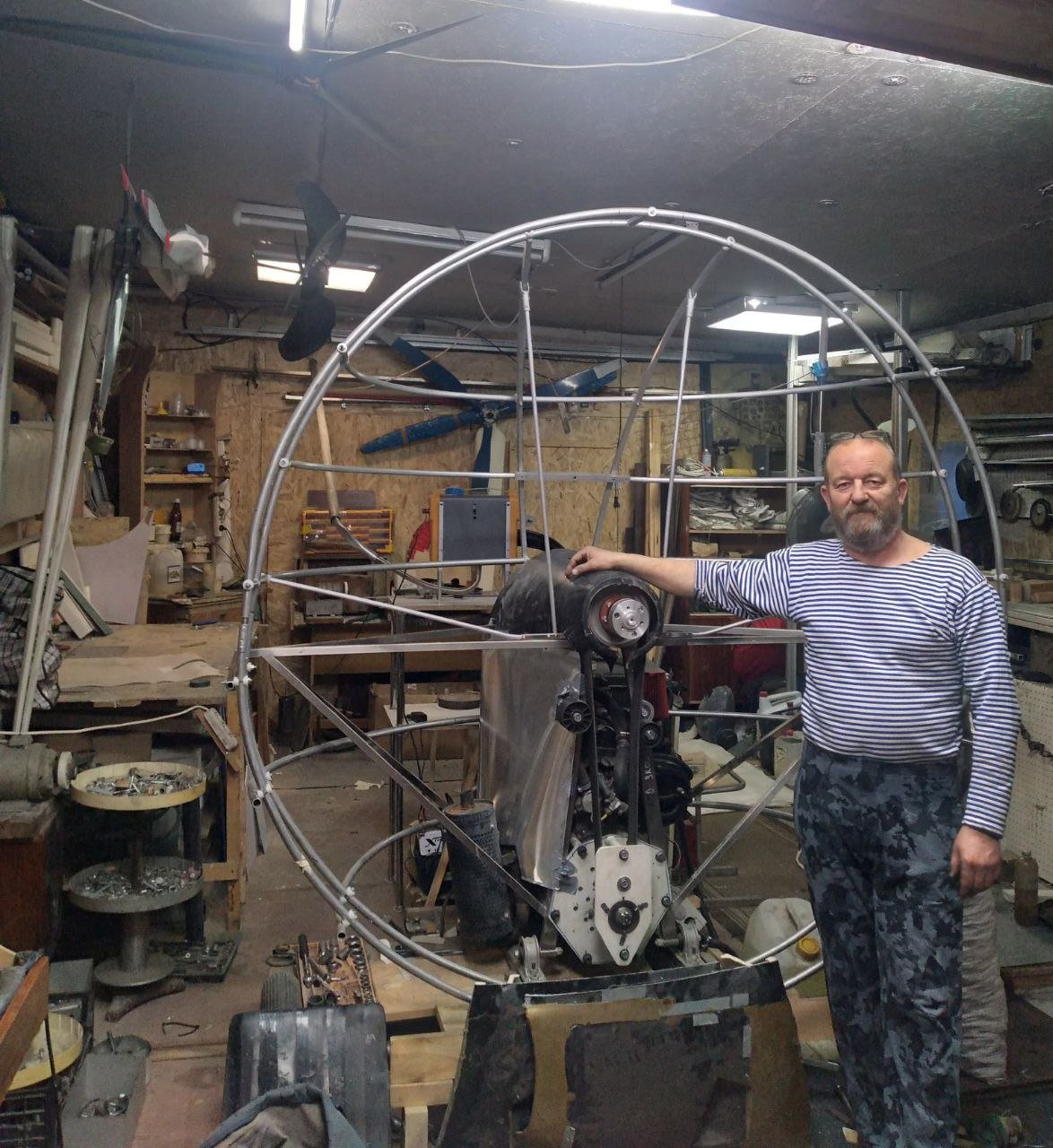

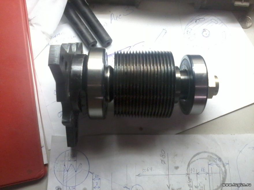

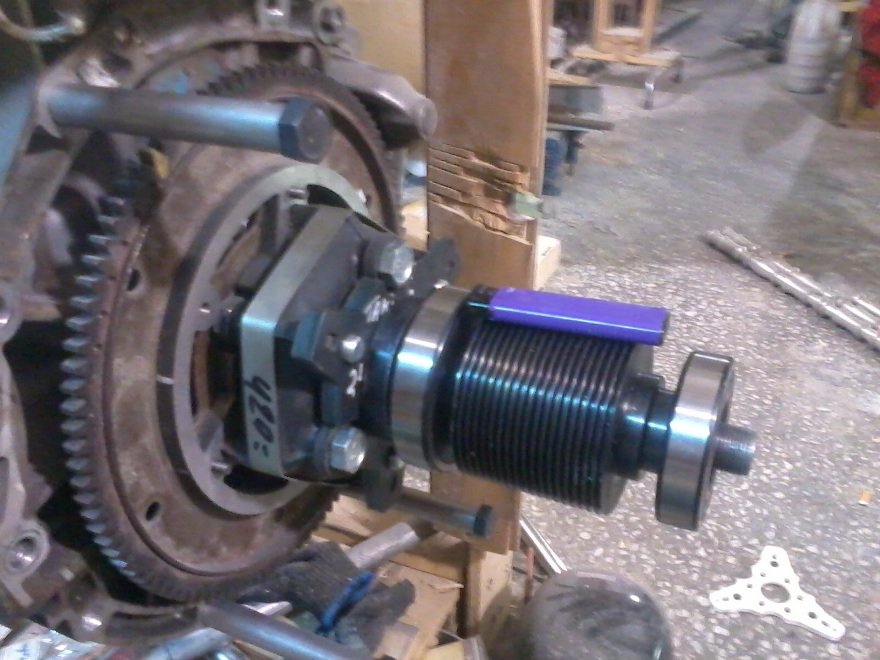

я неизмерял ,не чертил ......сделал оттиск на бумаге отнес в лазерную резку и по оттиску мне вырезали диск усиления, шестилучевой ( на фото ) с ЭТИМИ отверстиями по факту . Толщиной 8 мм . Который прикрутил по периметру к тонкому родному диску с венцом ( мотор был не с МКПП а АКПП , и есть информация что на больших оборотах он гнется ,трескается и разлетается 😱 так как в нашем случае работает без второй части АКПП ) в нем же пазы и отверстия крепления элластичного "бублика " ВАЗ .
Надеюсь что будет работать .........только газовки провел ( неэксплуатировал еще .)

Был бы мотор под рукой без проблем срисовал, мотор пока на доработке в другом городе , вот хотел заняться редуктором, чтобы не терять время, ТК токарь тоже в другом городе 😁

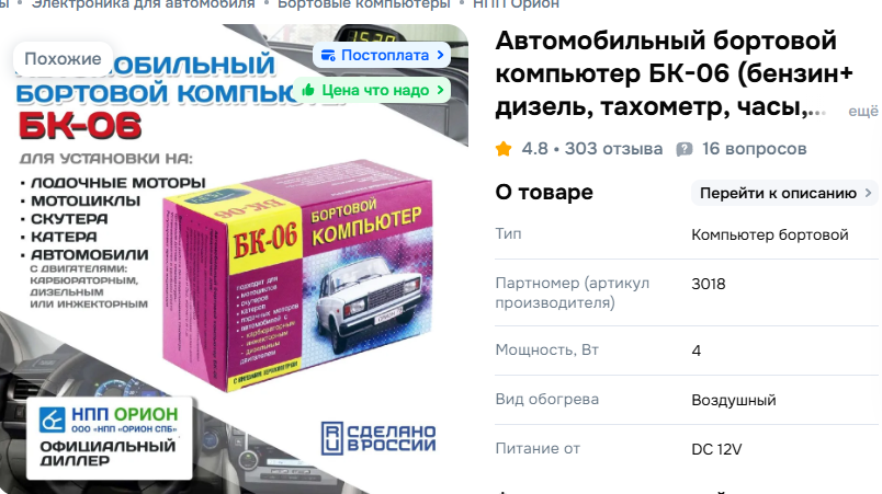

тахометр автомобильный ( Русский БК на фото ) врет что то безбожно 😳 🤨 ( проверил механическим )
Кто какой использует , и куда подключен ????
Или кто подскажет как его настроить на этот мотор ?
Выяснил, газовал -замерял , что этот тахометр в первоначальной настройке выдает обороты на моем моторе с коофициентом 1,5 ( понижающим )
Можно и перенастроить на 3 цилиндра .......но ЭТО неудобно, так как после выключения сложный алгоритм . Каждый раз ковыряться -не вижу смысла .
