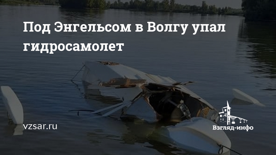

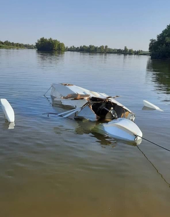

Сегодня в Энгельсском районе Саратовской области потерпел крушение гидросамолет.
ЧП произошло около 17.00 неподалеку от турбазы "Клевое местечко".
Двухместный самолет упал в Волгу, на борту находился только пилот. Он не пострадал, самостоятельно добрался до берега.
Вскоре воздушное судно извлекли из воды, рассказали ИА "Взгляд-инфо" очевидцы происшествия, приславшие снимок в редакцию.
Спасателей к ликвидации ЧП не привлекали.
UPD 19.50
"Пострадавших нет", - подтвердил информацию начальник управления обеспечения безопасности жизнедеятельности населения Юрий Юрин.

из-за этих п...в точнее мобильных очевидцев столько шума подняли и сделали меня печально известным на всю страну. а дело было так: на рулении по воде, на глиссировании и скорости около 60 почувствовал что меня схватили за хвост, а потом моментальное капотирование. а разбитый нос это уже следствие удара об воду в момент переворачивания. я жив т почти цел. есть пара видео позже скину

Летали по заявке. после приземления доложился о окончании работы и приступил к рулению по акватории, предположительно топляк с последующим отслоением кормовой обшивки

По видео не видно, что хвост за что-то зацепился. Видно, что самолет перескочил через какой-то узкий предмет, и поехал было дальше, но тут некстати нос утонул.
Кажется, что ручка была взята на себя в момент наезда на бревно, дальше в таком положении и оставалась, что увеличило момент на пикирование (хотя, скорее всего, это и не оказало существенного влияние на развитие событий). После перепрыгивания через бревно и первого нырка носом лодка вернулась в нормальное положение за счет правильной гидродинамики корпуса.
Но, видимо, вода моментально заполнила нос через разбитое бревном днище, и нос уже через секунду оказался так загружен, что ушел под воду.
wwwusov
Неба, Мира и Добра
Саратов
Офигеть, налетел на бревно, морда перескочила - а хвост зацепился и подпрыгнул.
до редана крепкое дно, его не пробило, а за реданом пробило , вода начала тормозить, а когда оторвала всю обшивку его как из катапульты стрельнуло, на видео виден момент когда пробило, водные брызги как раз в кормовой части начались . Верно подметил d_v , что после кивка пробило нос, как раз подо мной и вода на скорости 60-70 в отвалившийся нос моментально заполнила весь салон и затормозила самолет, а хвост и работающий на максимале мотор по инерции перевернули самолет. я на раскадровке анализировал происходящее от момента пробития дна до капотирования прошло 1.2 секунды
