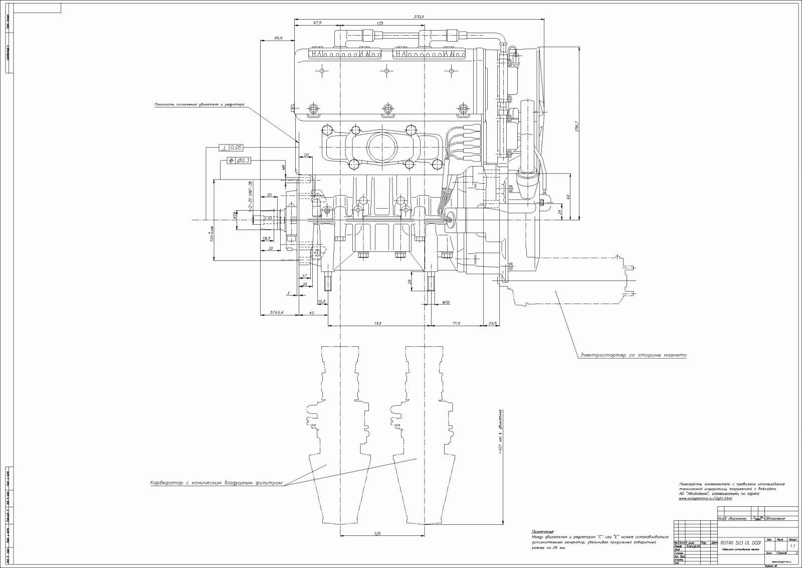

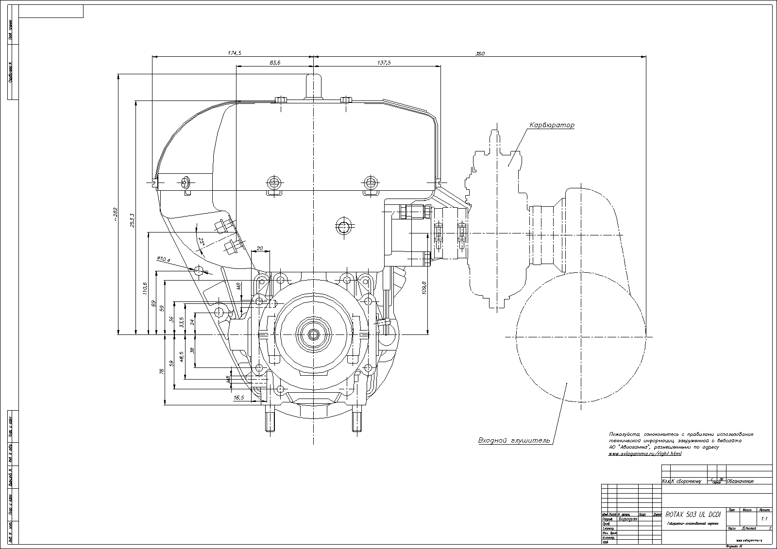

Здарова! Подскажите размеры РЗМ-500 и если у кого есть поделитесь материалами. Спасибо.
З.ы Дичь какая то , весь интернет обыскал нигде не могу найти размеры (для модели в солде) и тем более модели и готовые файлы. Даже здесь в теме по нему размеров не нашел, там эксплуатация. Если я чето попутал ,админ снеси тему)))

Размеры такие же как у Ротакс-503. Можно их брать за основу. Сама модель где-то тоже была, возможно в какой-то другой теме. Если не найдёте, то могу скинуть, но не раньше понедельника-вторника.

Это похоже на какую то шутку, я реально не могу найти банальные размеры ГхШхВ ни от Ротакса 503 ,ни от РЗМки. Элементарная базовая информация но она почему то "секретна". Бред...... Буду раз любой помощи , скиньте пожалуйста.
тоесть все параметры есть, вообще все, даже массы отдельных элементов конструкции а длины высоты ширины нет. Вот принципиально. Нигде
Вот, то что было в телефоне. В будни скину 3D модель.

От души супер человек!!! ВЕК здоровья!!! (а за модельку для солида буду нереально счастлив дополнительно)
получается капот 700мм многвато взял( думал он сам 600 а он ~400 :oops: ) походу правда найдется только на примерке)))
Может и не 700, но близко к тому получится. Хотя это зависит от редуктора, глушителя и моторамы.

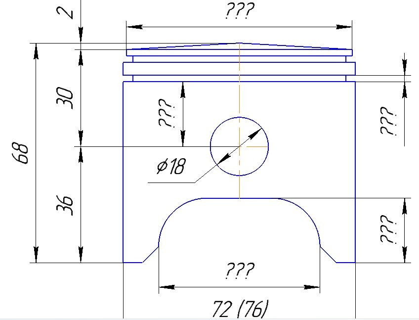

Набрасал примерные размеры поршня РМЗ - 250/500 (550). Данные не проверенные, из интернета.
Просьба, если у кого лежат такие поршни, подтвердите размеры и проставьте недостающие.
Заранее благодарен!
