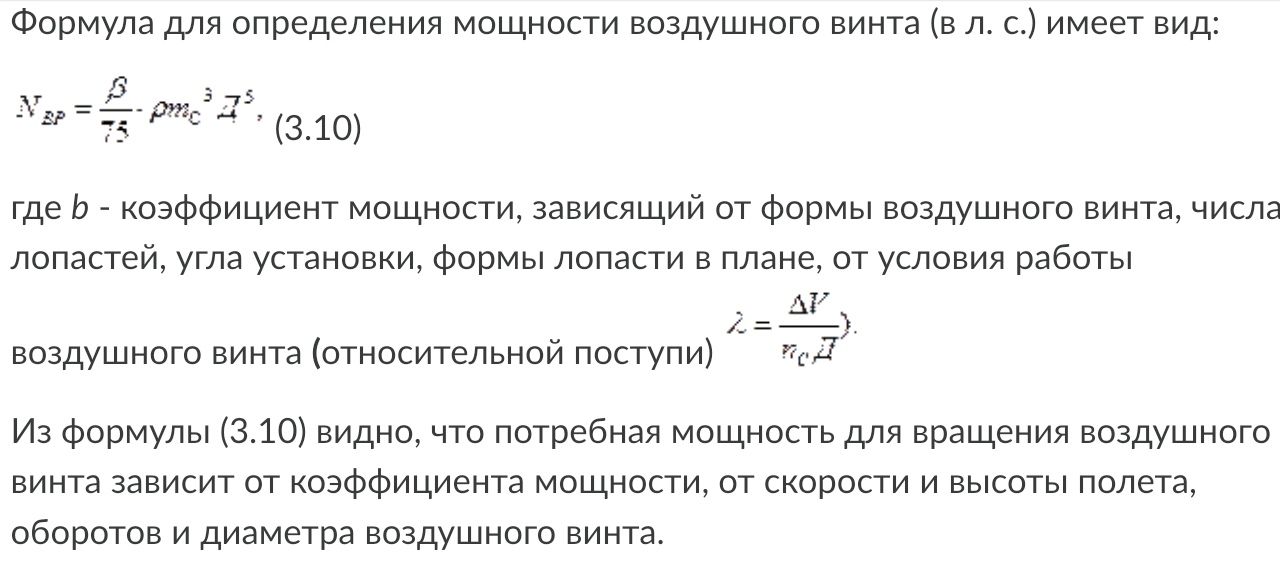

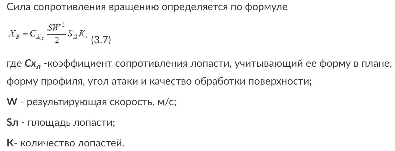

Для этого винта расчётные максимальные бороты 2150, в связи с этим, тут больше встаёт вопрос по редуктору, под какие обороты заточен твой двигатель, аппарат, на котором будет стоять это все сколько весит, под какую скорость заточен аппарат, при этом учитывать шаг винта и ряд ещё моментов учитывать, потребной мощности при этом надо иметь для этого винта не менее 60 л/с, это из практического применения к нему, при условии что аппарат имеет взлётный вес не более 240 - 250 кг.
Я не знаю, к какому аппарату предполагаешь его примерить ты. Чем будет больше взлётной вес аппарата, соответственно потребуется и больше мощности. Если хотишь научно подойти к этому вопросу, посчитай сам, исходя из этого и будешь знать о мощности винта. Всё очень просто и доступно, даю готовое
