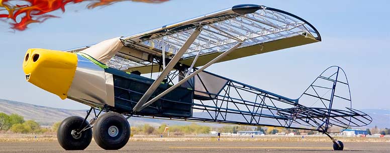

С конструкцией контр.подкоса все ясно ;). Теперь о ферме- планирую варить из итальянской нержавейки ( в Литве в свободной продаже любой сортамент). Другой материал- или не найти, или неподъемная цена... Конструкция фермы будет в стиле фирмы "легендарные самолеты". Так что Па-14 он будет только внешне :). Варить сам не собираюсь, низковата моя квалификация...Есть фирмочка, которая варит все, и в которой "пасутся" все рем.заводики и авиакомпании... Да и цена за работу "Божеская"- 2 лита за см. (чуть меньше доллара).
По крылу- лонжероны однозначно ясеневые, переклей. Нервюры (опять же доступность и приемлемая цена + технологичность) будут клепаные, из дюралевого уголка... Ну а по движку- на повестке 2 варианта... "кризисный"- субарик 150 кобылок, или если к тому времени позволят финансы- винтомоторная группа в сборе от 172 сессны. Хотелось бы не наступать на грабли, за критику (конструктивную и аргументированную) буду благодарен :)
Ст 20 будет более понятно чем нержавейка.  В Литве доступна? Придется выполнить расчет фермы на прочность. Прямое копирование оригинала (где смесь сталей 1025 и 4130 или полностью 4130) не пройдет. Эти две марки стали несут одинаковую примерно нагрузку на сжатие при длине трубы более 42 диаметров, если нержавейка - еще значительно длинее. Если труба короче, може потребоваться увеличить ее диаметр по ставнению с трубой 4130.
Ясень для лонжеронов непригоден. у него удельная прочность не выше, чем у сосны, поэжтому лонжерон будет только тяжелее. Если дерево - то скорее сосна, но в данном случае по сравнению с металлическими лонжеронами РА-18 грозит полный пересмотр силового набора крыла. Нервюры клепаные из уголка - разумно и правильно. Субарик - гроб! Хотите сразу 4 трупа?   СУ от С-172 будет то, что Доктор прописал.
И еще сразу же следует отказаться от копирования закругленных законцовок Пайпера. Они неэффективны по подъемной силе и индуктивному сопротивлению. Лучше всего сделать стандартную законцовку (пример - Ан-2) или законцовку Хернера. так и поступают сейчас при доработках серийных Пайперов или постройке таких четырехместных аппаратов.

С законцовками крыла согласен безотоворочно... Только так как на том, что на фото выше, или даже как на английсом клоне...блин, забыл как его звать... С ясенем- вопрос спорный... На заре авиации применялся широко (Илья Муромец был практически весь из ясеня).
Сосна в прибалтике очень красива как часть природы, но как материал для ЛЮБЫХ целей- полный отстой... А вот местный ясень практически равен спрусу... Как по весу, так и по плотности...Климат у нас сырой, с этим и связано.
По ферме если можно по подробнее...
Сталь 20 не представляю даже, где найти... А по нержавейке- Па 38 моего знакомого был 4 года назад разбит в хлам... Так мотораму скопировали с оригинальной, но из нержавейки... Не одну сотню часов уже налетал... Опять таки Каунасские парни парамоторы из нее же родной варят... В общем о минусах ясеня и нержавейки пожалуйста, если Вам не трудно, поподробнее!
pilotvladimir
Обратите внимание, трубы сверху, на оригинале там деревянная опалубка...Где на оригинале трубы- на этом варианте деревянные стрингеры для придания формы...

Удлиненный РА-22 тоже на это похож. Однако, ширина кабины РА-22 1 метр, как иу С-172, а наверняка будет смысл сделать ее еще шире. Для того, чтобв кабинная секция фермы не разрослась в весе. будучи достаточно жетской и прочной, надо будет ее хорошо продумать. Кое-какие мысли у меня на эту тему образовались. Я сейчас кое-что прикинул по лонжеронам. Ясень может дать в принципе тот же вес, что и хорошая сосна, сечения будут разные. но в данном случае, похоже, лучшим решением будет дюралевый балочный лонжерон.
