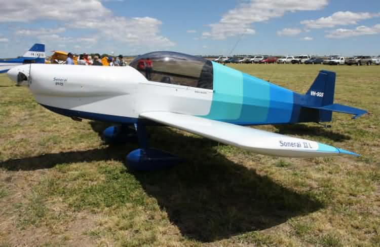

Вот:http://records.fai.org/general_aviation/aircraft.asp?id=4150
Ветер(шквальный) наверное попутный был 😉

Иначе и не объяснишь, откуда у топорика такая резвость. Мож что с ротаксом напутали? :🙂
такое можно устроить, правда двигатель должен быть 914 и высота километров 6..8 и кислородное оборудование, до 350 думаю можно раскочегарить на высоте 0, на на высоте в несколько км, как раз все 440км/ч,
912 после 2 км уже хреного работает.
Шаг винта где-то 7-8 метров...а мож и больше...и всё 400 в кармане
Я так думаю, что если тот винт поставить во флюгер  :~~) то ваще на сверхзвук выйти можно 😀
А вообще у этого кита максимальная скорость по прочности 200 миль (320 км/час)
ИМХО на 440 он рассипается по определению.
Вот бы услышать мнение метров авиастроения (их есть тут).
Помнится я имел с одним из них дискуссию по поводу возможности выжать 200 крейсерской на подобных самоделках. Меня аффторитетно уверили, что такое невозможно, в принципе.

По теме:The record referenced with an earlier link shows 440 km/hr. That works out to 273 mph. That record was a one way trip. Who knows what the winds were that day and maybe it was downhill. I don't know. That little Rotax must have had one heck of a speed prop on it and been turning really high rpm's to pull it off, I think. As far as Nemesis and the other F1's go, I wonder how fast they could be straight and level?
--- In cassutt_sport_racer@yahoogroups.com, Jacob Stewart <jacobdrake@...> wrote:
> I just don't see how a Sonerai 2 can go faster than John Sharps
> formula one "Nemesis". It's not near as clean of a plane, it's not a
> laminar flow wing, it has less HP, and it's heavier. True, it is in
> the record books but I don't beleive every record is 100% accurate.
> I've also heard of RV guys claiming a 230 mph cruise in a RV 4, that
> dosen't mean I beleive it. I would like to have more details on the
> way they do their records. He would of had a heck of a tailwind to go
> 300 mph in a plane that has a Vne of 200. I've had mine up to around
> 220 in a aerobatic "mishap" and I popped rivets out of the wing! I
> was very lucky that that it held together. I was pulling a few g's at
> that speed which did compound the problem a bit. I would never dream
> of going 300 flat and level even if I could, with that wing.
> Let us know what the thoughts of your aeronautical engineer buddy
> are! All the racers I've talked to in F1 and Biplane have laughed at
> the claims......Jake
