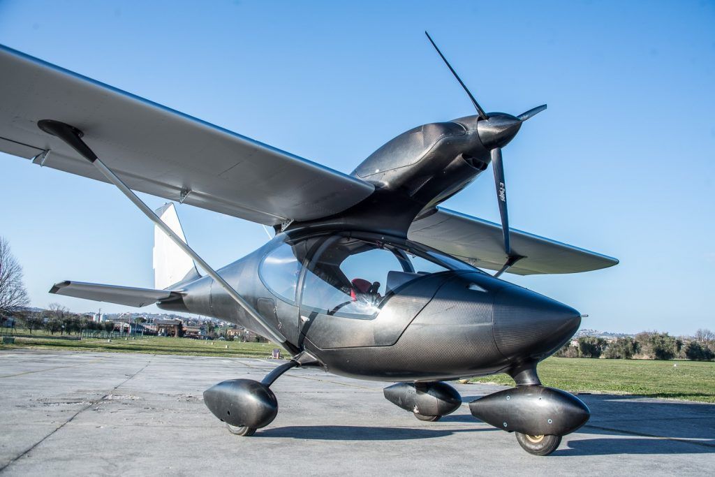

Капот двигателя завод очень даже предусмотрел и я лично его видел на двух самолётах JetFox - в Армавире у Злобного Карлика ( Евгений Кудряшов ) и в Ейске у MVN ( Владимира ) У Злобного Карлика он был на 503-м и был скорее похож на обтекатель , у Владимира на 912-м был полноценный капот .
Из любопытства погуглил фото. С капотом самолёт очень красиво смотрится. Без капота у него все таки не доделанный вид. Кстати много фотографий JetFox и без капота. Так что его наличие скорее всего от комплектации зависит. Возможно доп.опция.
Вы путаете модели. На картинке вообще FX-1, третье поколение Джетфоксов. Продающийся здесь — Джетфокс-91, самая первая модель, там никаких капотов не было. На 97-х уже были, да. И на них ничего кроме 912 не ставилось.
Вам правильно Akeon ответил. На 91-м завод не предусматривал ни обтекателей, ни капотов. Эта модель выпускалась с двигателями Rotax-582 и Rotax-912/ Ни там, ни там ничего подобного не было и в помине. В следующей модификации самолета JetFox-97 уже было внесено очень много изменений, включая рессорное шасси и капот двигателя. Эта модель выпускалась исключительно с 912-м. Но ценник там совсем другой, нежели на 91-й...
А все, что Вы видели в Армавире - скорее всего колхоз. В теме про эти самолеты (ссылку давал выше) есть фото, как это делалось.

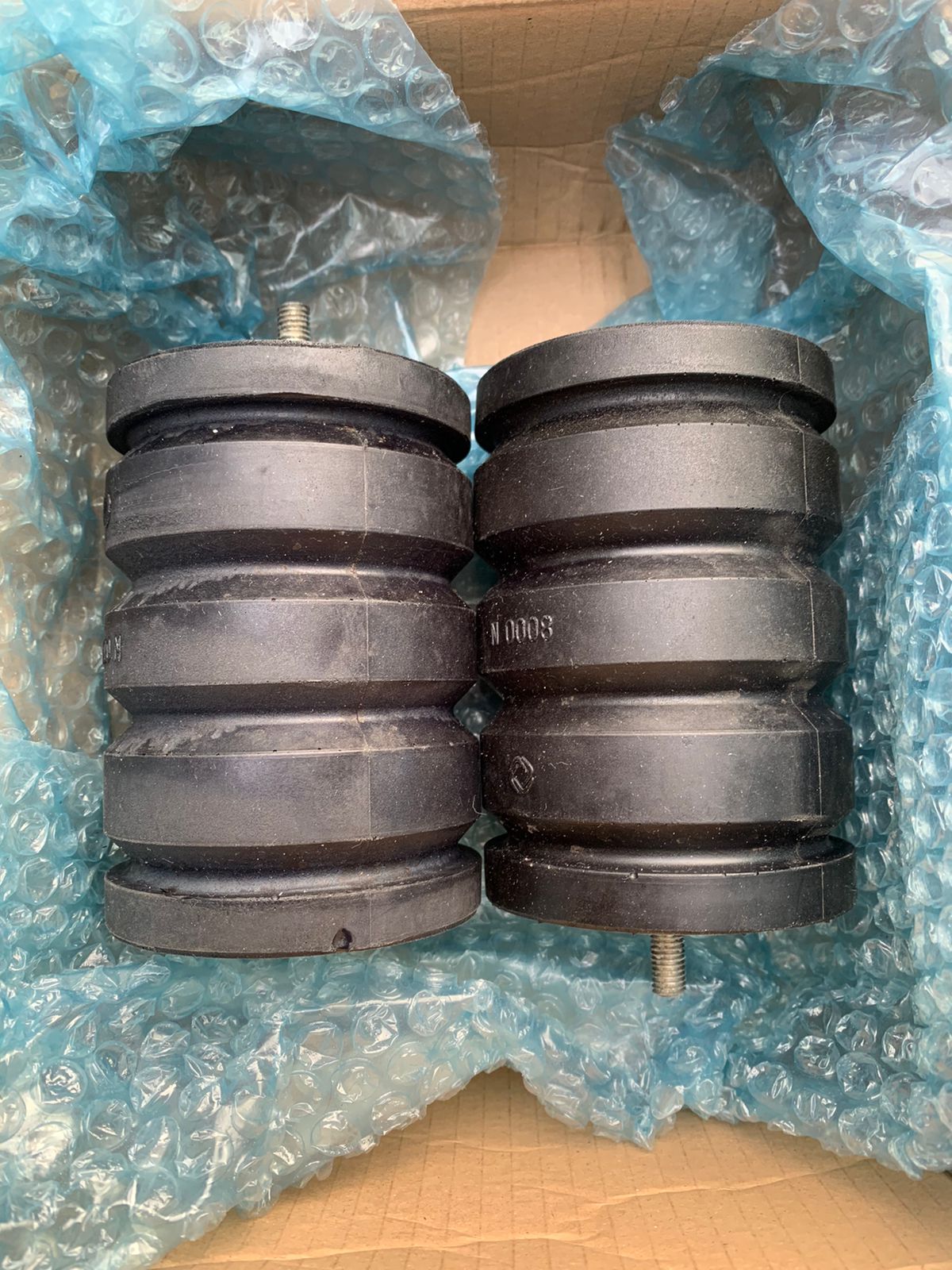

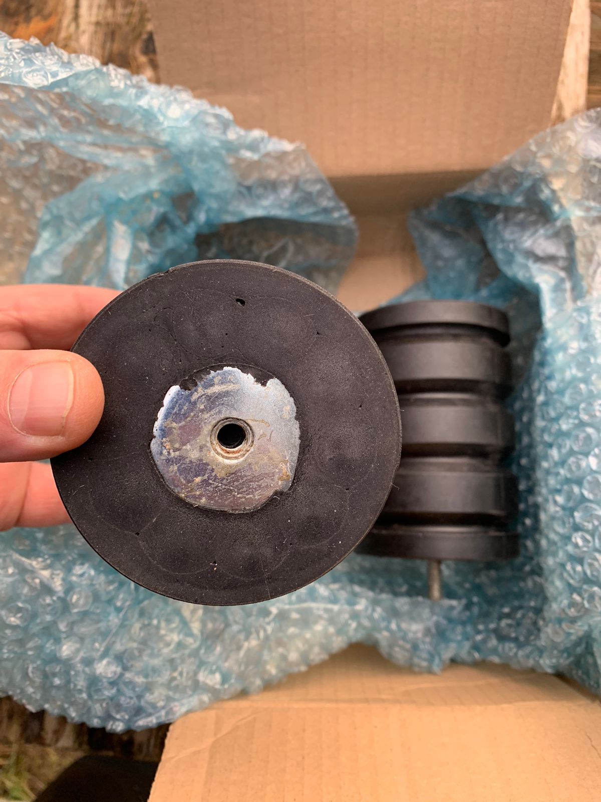

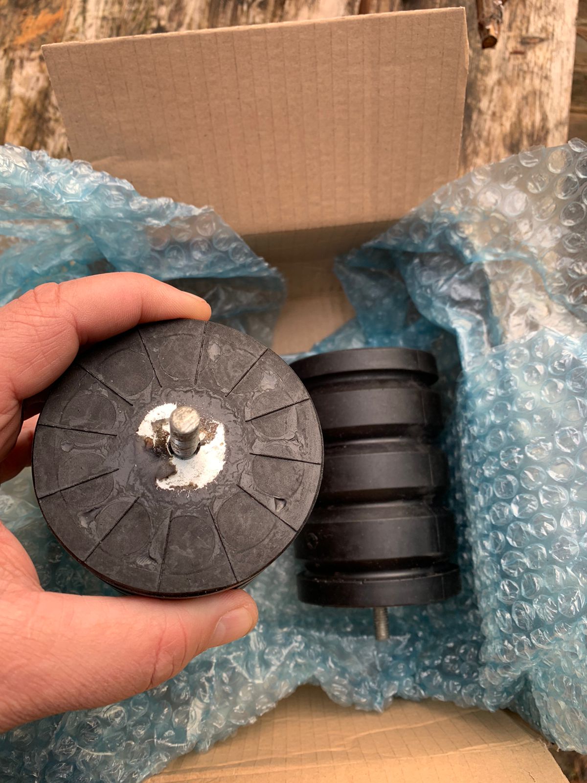

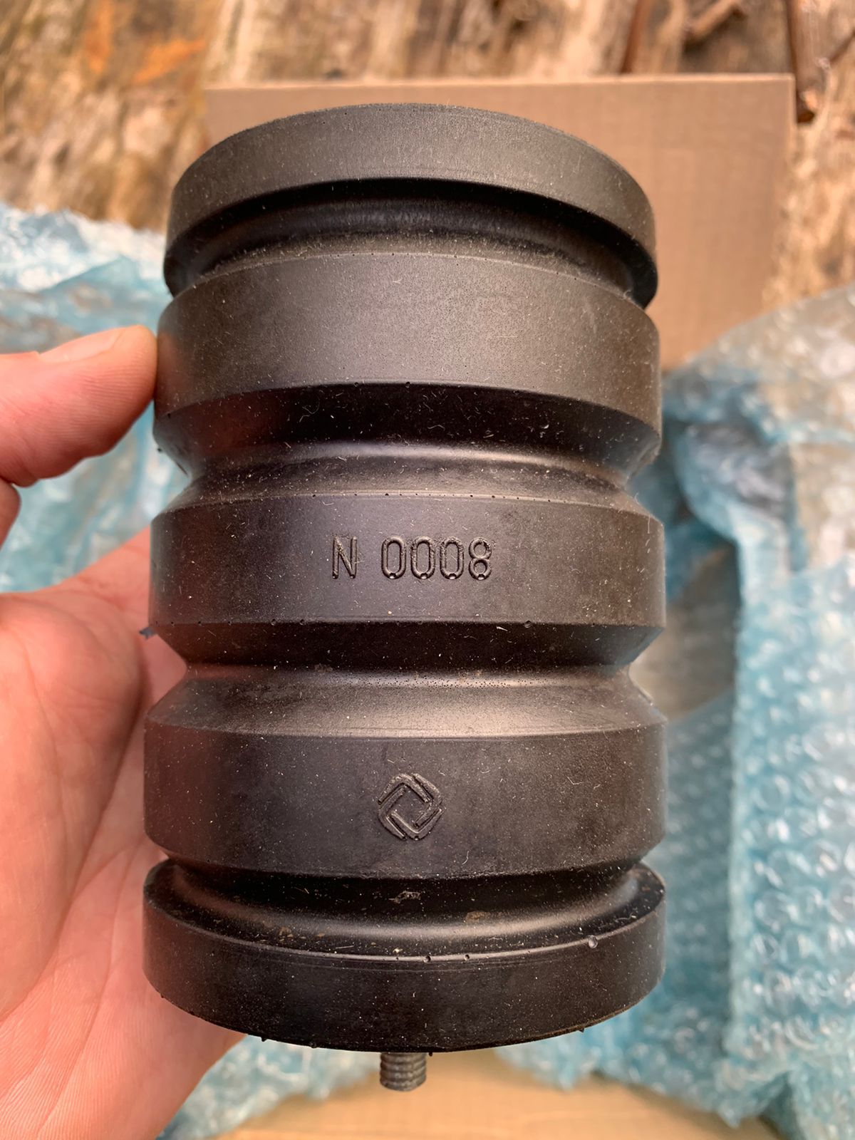

Вместе с самолетом могу продать совершенно новые амортизаторы шасси. Я заказывал в Германии на заводе Comco Ikarus. Т.к. завод прекратил выпуск подобных самолетов, то эти амортизаторы сейчас в большом дефиците. Их тоже уже серийно не выпускают. Я успел взять из старых запасов. Теперь, если кому потребуются такие амортизаторы, их можно будет сделать только на заказ. Соответственно ценник будет совсем конский, учитывая, что они итак не дешевые.

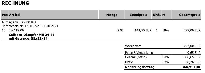

Эти амортизаторы мне обошлись с учетом доставки из Германии в Россию в 35 тыс. руб.
Купившему самолет могу их уступить за 30 т.р.
Для информации - прайс на данные амортизаторы - 365 евро, плюс доставка в Россию в районе 45 евро.
