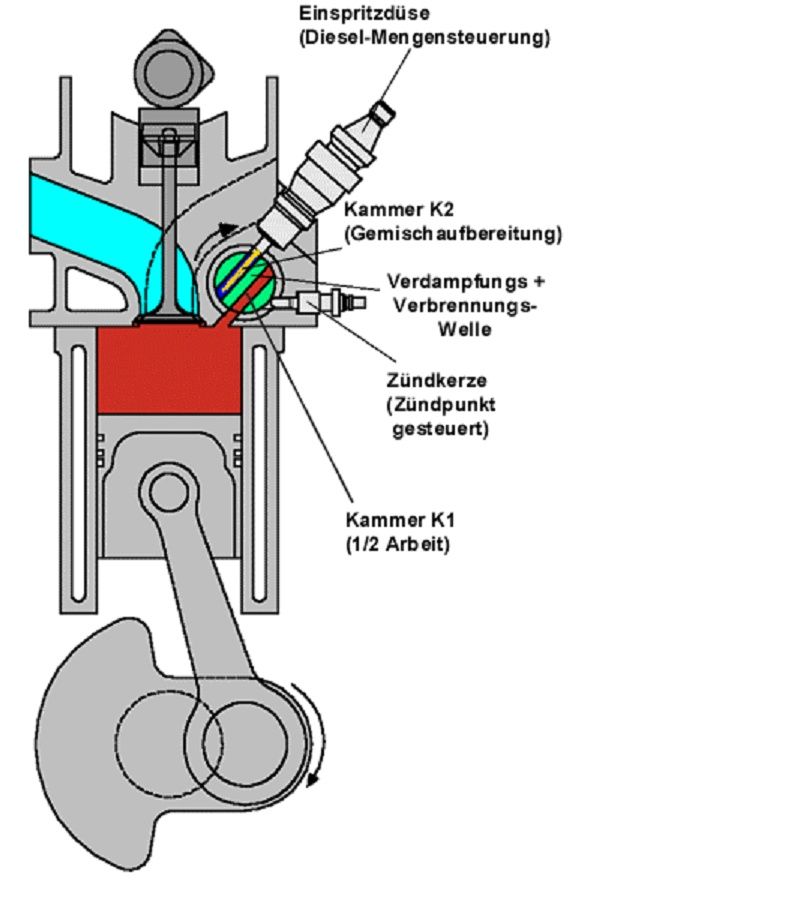

На картинке - http://www.diro-konstruktion.de/Deutsch/images/projekte/an5tov.gif  - вариант без клапанов.  В золотнике две камеры, фазы у которых сдвинуты на 180 градусов (одна "заготавливает" давление, а другая уже - "отдает" давление поршню). Золотниковый вал вращается очень медленно, поэтому смесь успевает "хорошо" сгореть.
Цитата:
   * Diese Verbrennungskammern befinden sich in einer rotierenden Verbrennungswelle, die achsparallel zur Kurbelwelle angeordnet ist.
Verbrennungskammer
   * Die Verbrennungswelle wird von der Kurbelwelle angetrieben und rotiert mit [ch188] der Kurbelwellendrehzahl.
Даже узнается идея золотникового распределения, о которой неустанно говорит один из наших форумчан.
Правда, как я понял, немцы для начала хотят втиснуть в и без того уже непросторную головку цилиндров эти "уму_не_постижимые" золотники... не отказываясь от всего обилия клапанов.
[См. на той же веб-странице файл в PDF-формате; можно и
скачать]
Главная затея - просто напросто колоссально (в 12 раз 😱) увеличить время, предоставленное смеси для горения,  - в специальном двухкамерном "золотнике", прежде чем ИЗОХОРНО сгоревшую смесь под самым высоким давлением впустить назад - в камеру над поршнем ... но это уже при [highlight]следующем[/highlight] подходе поршня к ВМТ!
Кто-нибудь сомневается, что немецкие Левши это ... пусть и за бешеные бабки, но - сделают и доработают?!

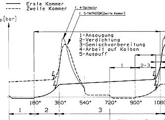

Из графика давлений:
Цифрой 1 обозначен такт всасывания,
цифрой 2 - такт сжатия.
Сплошная линия - как это происходит в обычных - 4-х тактных ДВС,
пунктирная линия - отображает давление во "2-ой камере вала сгорания".
Давление в ней на тактах 1 и 2, соответствует уже сжатому состоянию смеси.
Во второй камере "вала сгорания" на такте 3 происходит воспламенение смеси, сжатой "давно" до этого.
    7,5 КБ · Просмотры: 119
Такт 3.
Линия - совмещенная (сплошная и пунктирная) для первой камеры "вала сгорания" - этот такт по новому процессу длится ... два оборота коленвала, - это дважды по 360 градусов, от позиции 360 до 1080 градусов поворота коленвала.
И название этому такту - "всего-то" подготовка смеси (перемешивание в тесной камере 1).
А вторая камера "вала сгорания" (пунктирная линия) в это ЖЕ время успевает сделать рабочий ход - "отдать" давление на поршень, сделать "выхлоп". И для второй же камеры происходят снова такт всасывания и такт сжатия.

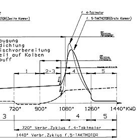

Такты 4 и 5 (в новом процессе) в камере 1 "вала сгорания" завершают цикл, длясь каждый только по 180 градусов поворота КШМ:  4 - расширение (рабочий ход), 5 - выхлоп.
За это же время во 2-ой камере "вала сгорания" (пунктирная линия) начинается "тягомотина" с длительной подготовкой-перемешиванием сжатой смеси, которая заканчивается через 720 градусов поворота КШМ (окончание следования тактов для камеры 2 - уже описана вначале).
"Тягомотина" - длительнее в 12 раз, чем обычное кратковременное смешивание смеси к моменту подачи искры.

На графиках индикаторного давления заметно небольшое увеличение давления в процессе длительного перемешивания смеси в "камерах вала сгорания".
Также заметно, что эти две маленькие камеры имеют потери давления - пик давления у нового процесса ниже, чем кратковременный пик давления в обычном 4-х тактном цикле.
Зато ширина пика давления у нового процесса немного больше.
Приходит в голову предположение, что авторы недоучли все выгоды сгорания при постоянстве объема их двух маленьких камер в "валу сгорания". Какие выгоды?

У них отдельно описан 5-тактный процесс для [highlight]дизелей[/highlight], где в камерках "вала сгорания", имеющих уже сжатый воздух вначале, потом происходит впрыск из форсунки, а через длительный промежуток времени, еще и поджигают его свечкой. Так что, нарастание давления осуществляется уже тогда, когда поршня для "принятия" этого давления еще нет поблизости.
А значит, в случае неконтролируемого протекания горения и возникновения детонации - поршень и КШМ будут пощажены, так как пики "сверхдавления" останутся долгое время в пределах жестких камер "вала сгорания" и могут быть позже переданы поршню уже в "усредненном виде".
Короче, "подмывает" поднять степень сжатия бензинового двигателя как у дизельного, и перейти к "дизельному циклу" с прямым впрыском бензина, не особенно опасаясь за последствия "озорства". 😀
